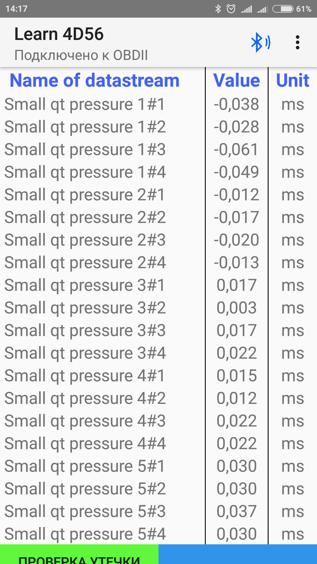

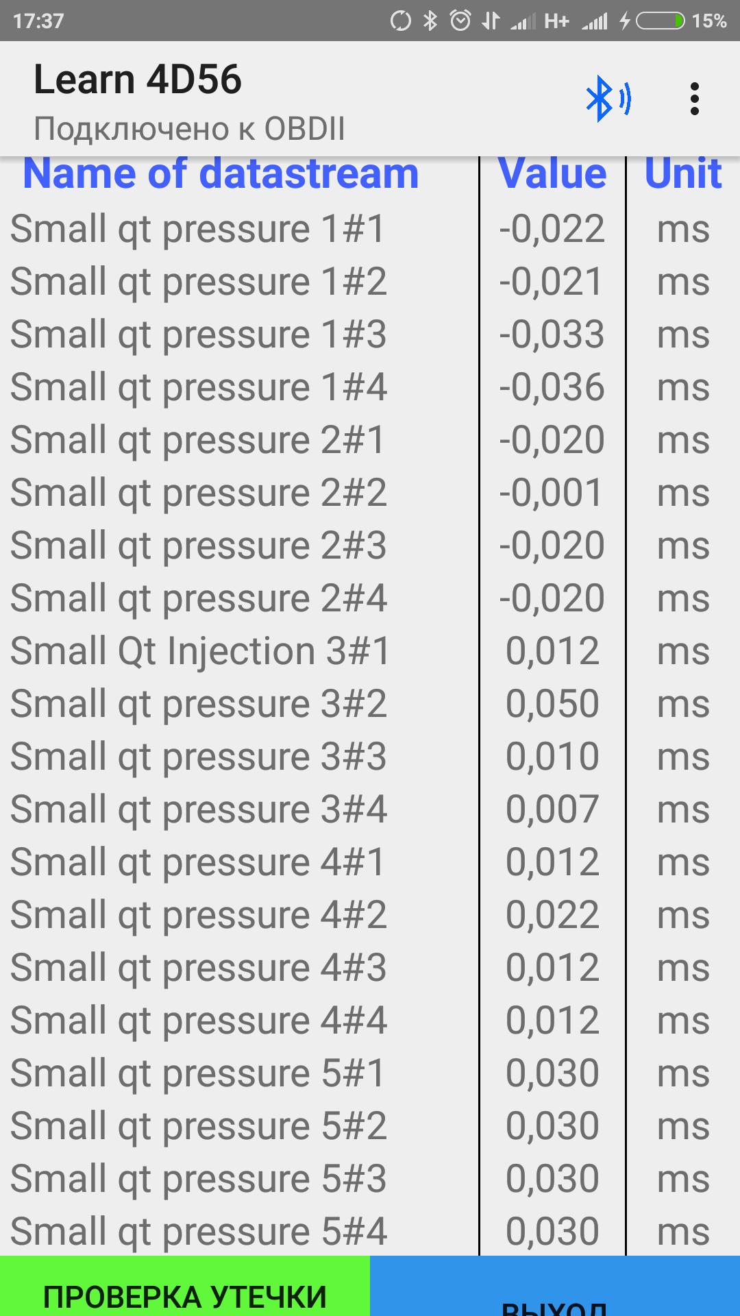

Вот мои результаты.
НА 70 МПа у второй форсунки все нормально?
Кстати, что показывает это время в милисекундах с технической точки зрения?)
- SNOOPER
- Сообщения: 57476
- Мой автомобиль(и):: NewMPS
- Откуда: 78
- Откуда: Spb
- Благодарил (а): 1024 раза
- Поблагодарили: 4803 раза
Re: ELM 327
Нормально.simba39 писал(а):Вот мои результаты.
Показывает по сути много.
Минус значит форсунка льёт.
Плюсует, значит недоливает.
По сути пока коррекция низкая волноваться не стоит, но тенденцию можно проследить.

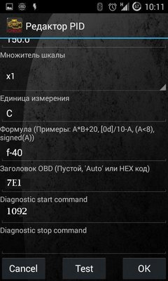

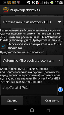

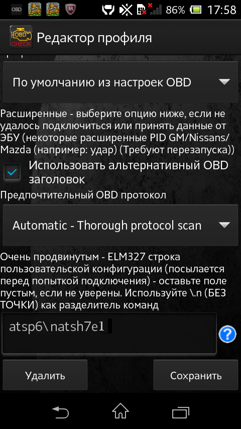

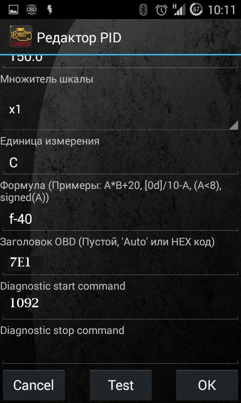

должно быть вот такavstr писал(а):все настройке\и как по драйв 2 повторил, пишет все время -41 с????Vetold писал(а): должно быть вот так
"L200 4D56 Датчик температуры масла АТ","Масло AT","2102","f-40","-40","120","град С","7E0"
или так настрой https://www.drive2.ru/l/5250448/
"L200 4D56 Датчик температуры масла АТ","Масло AT","2102","f-40","-40","120","град С","7E1","1092"
и так
у вас прибор температуры А/Т на одном экране с приборами по двигателю?
сделайте скриншоты

я же вам там скрин выложил, где показал куда это прописыватьavstr писал(а): куда последние два значения?
настройки - управление внешними пидами - нажать на нужный пид - редактировать - потом сохранить
