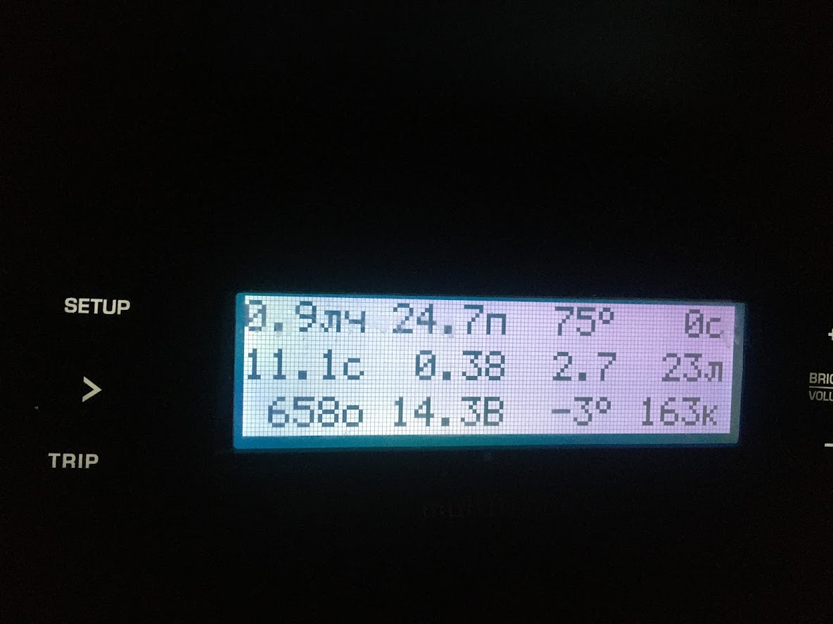

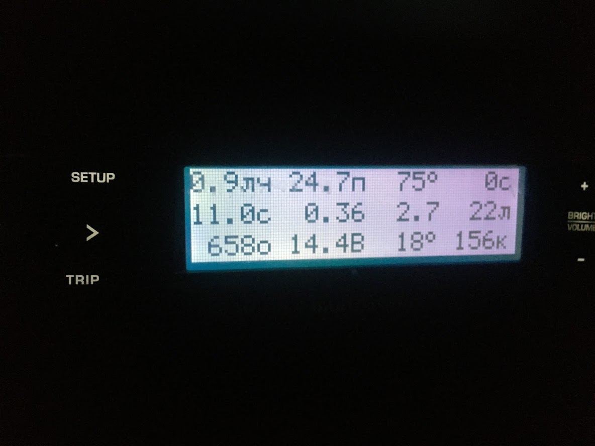

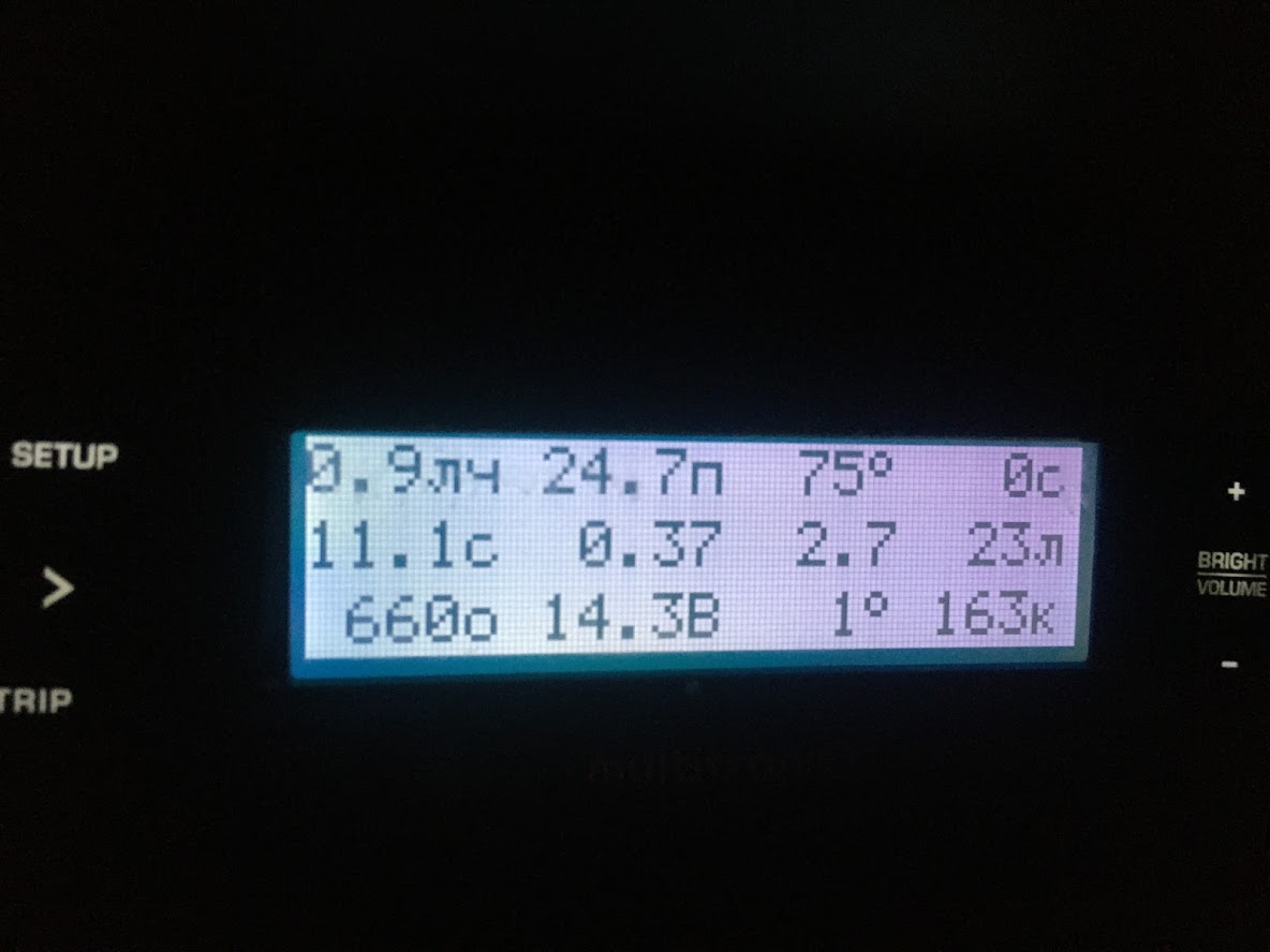

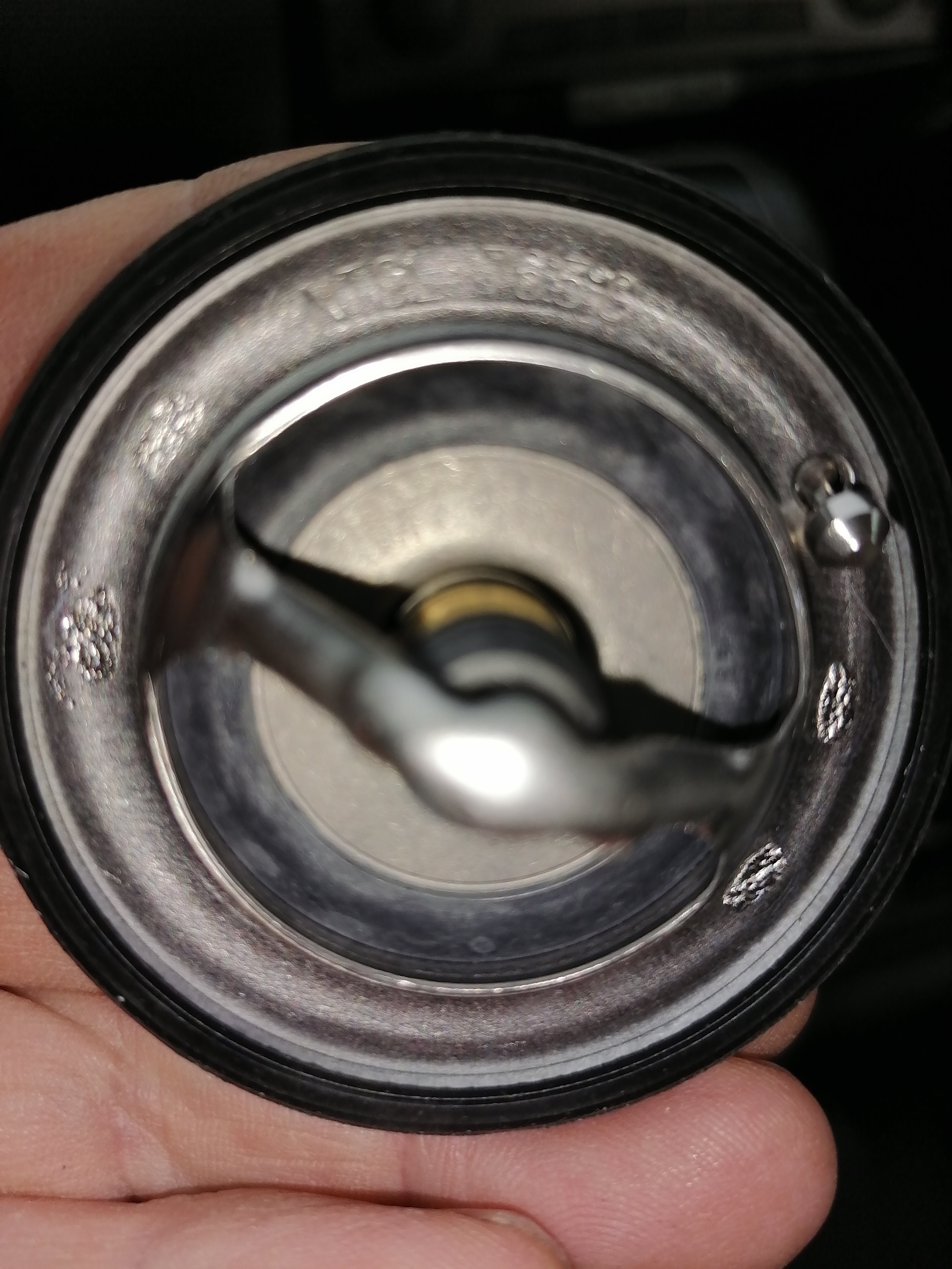

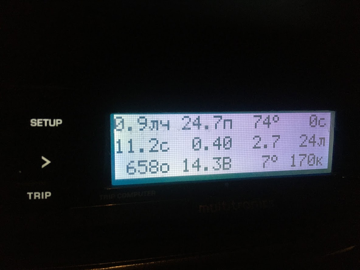

Я вот и думаю у меня термос на 76 стоит, но при этом работает не корректно.Датчик температуры электрик привязал на верхний патрубок радиатора, сказал что там должен стоять, по мультику вижу что при минусовой температуре на прогреве в вернем патрубке температура скачет, это говорит что туда тоже идет теплый антифриз...и температура то поднимается то снижается до уличного минуса. Вебаста да, спаситель на прогрев, но зараза садит аккумулятор. Я вот и думаю менять тоже на 76, ведь срабатывать он должен не в 76, а вроде как под 80 градусов. Пока не поставил не нано-картонку ни одеяло, думаю еще с заменой термостата поменять жидкость в вискомуфте, я не спец, только читал что тоже влияет.... на холодную крутил, показалось что тяжело крутиться, при запуске крутит дай бог, поэтому думаю что и вентилятор охлаждает движок, тем самым увеличивает время прогрева.olegro писал(а): ↑ У меня был Спорт2 с 41 мотором и термостатом 76, теперь П4 с 41 мотором и термостатом 82. Особой разницы зимой не заметил. Прогреваются долго, остывают моментально. Спасает Вебаста. На трассе помогает картонка, в городе немного помогает одеяло.
Я п для начала проверил термостат и если чо, то поменял бы на 76. Зато летом без проблем.
Термостат 82 держит рабочую температуру около 88 градусов летом на моем П4
Рабочая температура двигателя
1.Твой термостат должен начинать открываться при 76.5+/-2С. Полностью открыт при 90С. Ход штока 10мм.
2. Это у тебя Мультик берет показания температуры с этого датчика на патрубке? А показания штатного датчика температуры не показывает что-ли?
3. Вентилятор охлаждения и должен гудеть как самолет некоторое время после запуска мотора.
4. Если есть Вебаста, то ваще проблем не вижу - нажал кнопку и грейся в свое удовольствие. Без неё я вообще не понимаю как можно эксплуатировать 41 мотор в холодном климате. Да, аккумуляторы мои на днях поедут в трейд-ин. Но они доблестно перезимовали 5 сибирских зим.

1. Вот и я думаю что термос должен отрываться от 76, но как показывает факт он в самом начале тоже открыт, но потом вроде, во время движения он закрывается....заметил что на холостых , даже при горячем движке, термостат пропускает, видно это по датчику на патрубке.olegro писал(а): ↑ 1.Твой термостат должен начинать открываться при 76.5+/-2С. Полностью открыт при 90С. Ход штока 10мм.
2. Да, мультик берет показания с этого датчика. А где родной незнаю, может отключен.

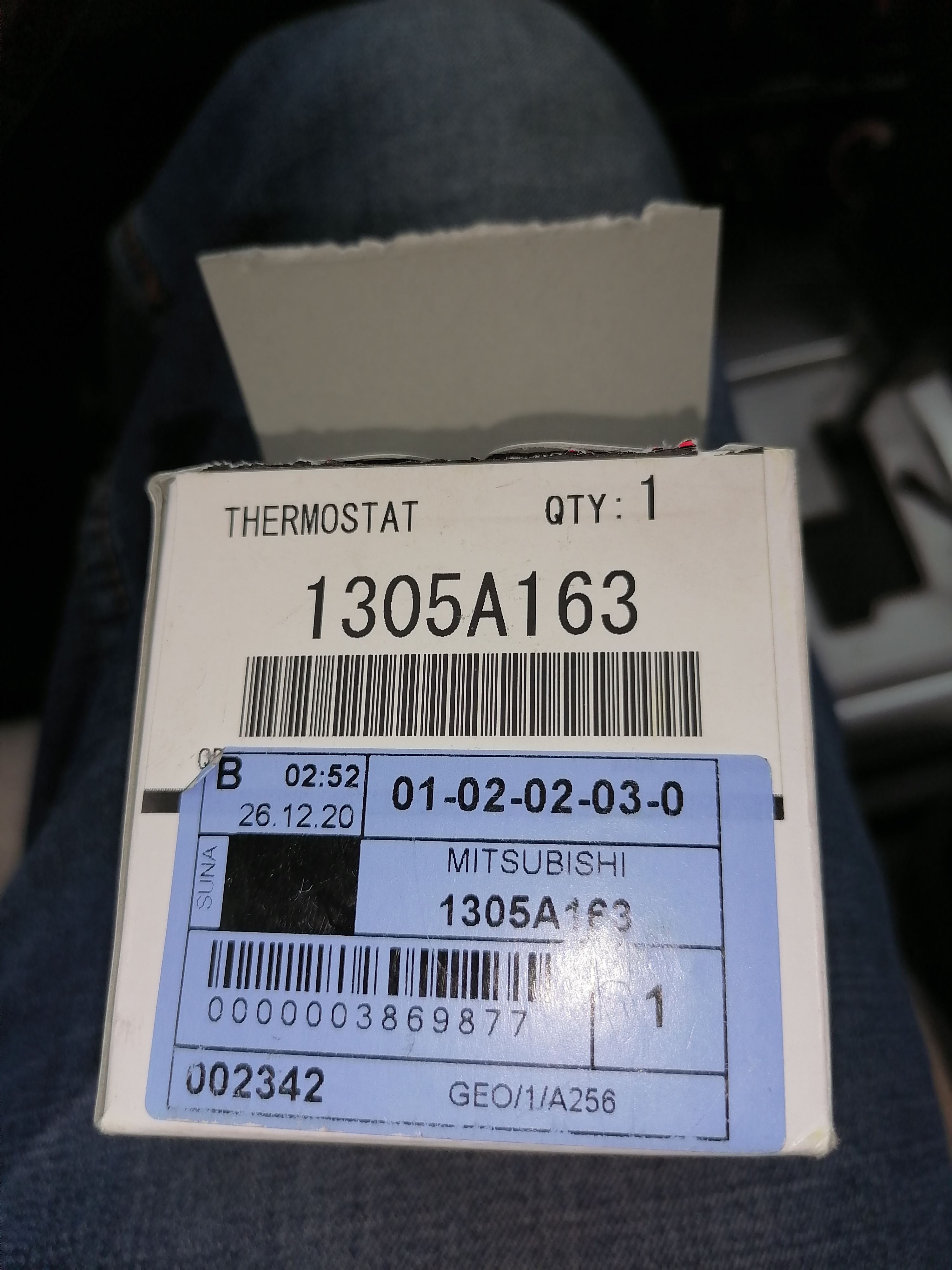

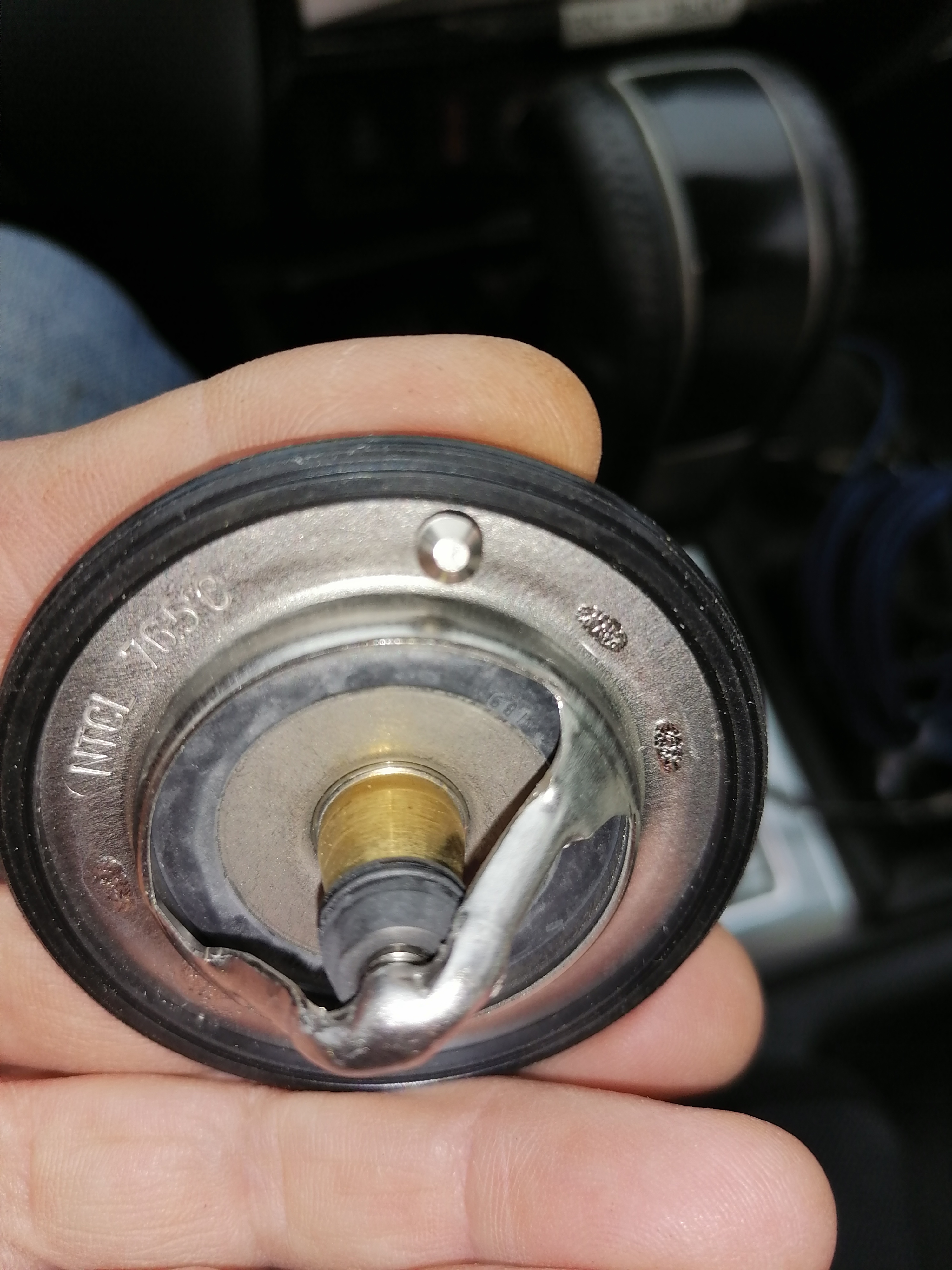

3. Посоветуйте плисс- термос оригинальный брать или Tama?
- дед61
- Сообщения: 4088
- Зарегистрирован: 09 апр 2012, 15:54
- Двигатель:: дизель 4М41,турбина.Коробка-автомат
- Мой автомобиль(и):: НМПС-3,2 2008г.в.
- Откуда: Югорск
- Откуда: Югорск,ХМАО-Югра
- Благодарил (а): 276 раз
- Поблагодарили: 239 раз
Приобрел термостат оригинал. Вроде в мурзилке написано 73.5 должен быть, а тут написано 76,5 . То или не то приобрел?

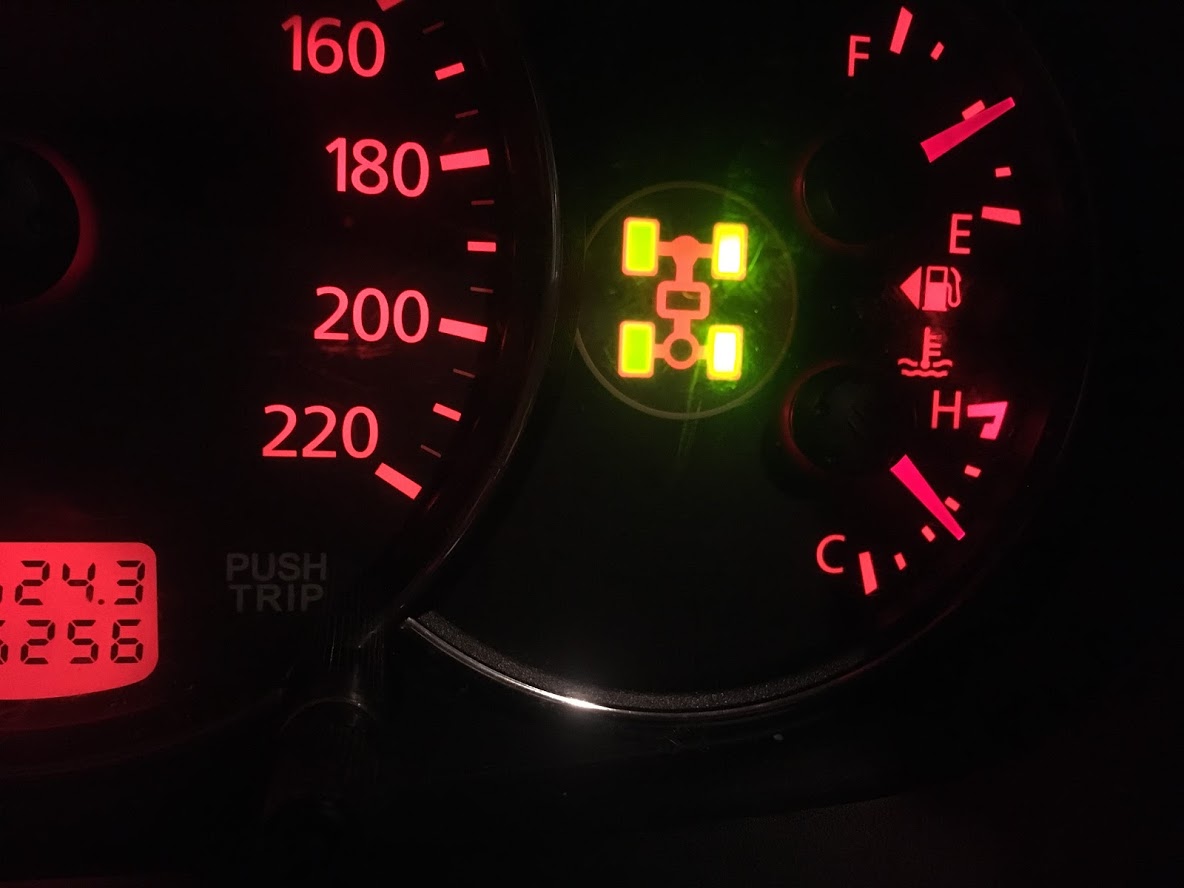

Ткните пожалуйста носом, где массу проверить, что бы работу датчика в приборке восстановить?
Видимо у меня датчик шалит, т.к. около месяца назад в пробке поползла темпа, я испугался, врубил печку на полную, вроде вниз пошла, потом встал, постоял и больше темпа не повышалась.
С этого времени катался с елм (благо починил на магнитоле подключение блюпупа) и ловил момент.
И вот вчера он настал, снова стрелка вверх (но до красной не дошла зоны, где то 1 деление оставалось), но при этом елм показывал штатную температуру от 88 до 90,
причем, стрелка ползет вверх, а елм все это время показывает 90...

Масса в данном случае не поможет.Mr.ToSsh писал(а): ↑ Ткните пожалуйста носом, где массу проверить, что бы работу датчика в приборке восстановить?
Может помочь передёргивание разъёмов на приборке.
Была как то давно тачка Первый Спорт.
Там много что сделали, мотор перебирали, датчики меняли, приборку подкидывали.......
Оказался диодный мост в генераторе.

Но я правильно понимаю, что проблема где то в электрике, если по елм темпа норм, а по приборке растет?)

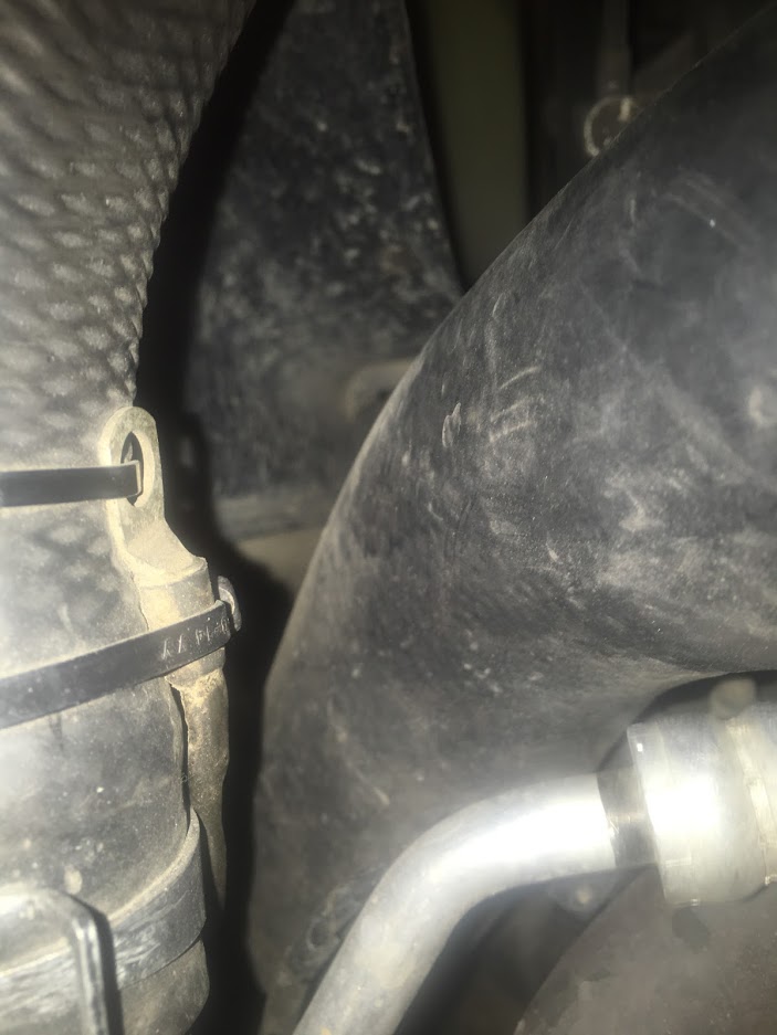

Подскажите, при температуре двигателя 90 градусов, должен ли быть горячим радиатор двигателя?
На данный момент у меня горячая правая банка(входная), низ радиатора теплый и выход радиатора теплый, а зона протяжки воздуха вентилятором холодная. Не понимаю, радиатор забит или это нормальное явление?
- lesnik5000
- Сообщения: 6514
- Двигатель:: 4D56U
- Откуда: Архангельск
- Благодарил (а): 464 раза
- Поблагодарили: 419 раз
forgo писал(а): ↑ Подскажите, при температуре двигателя 90 градусов, должен ли быть горячим радиатор двигателя?
