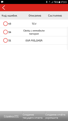

Подскажите. Иногда машина дергается машина при повороте руля, при парковке например, сильнее задним ходом. Что скажите про 43 ошибку?

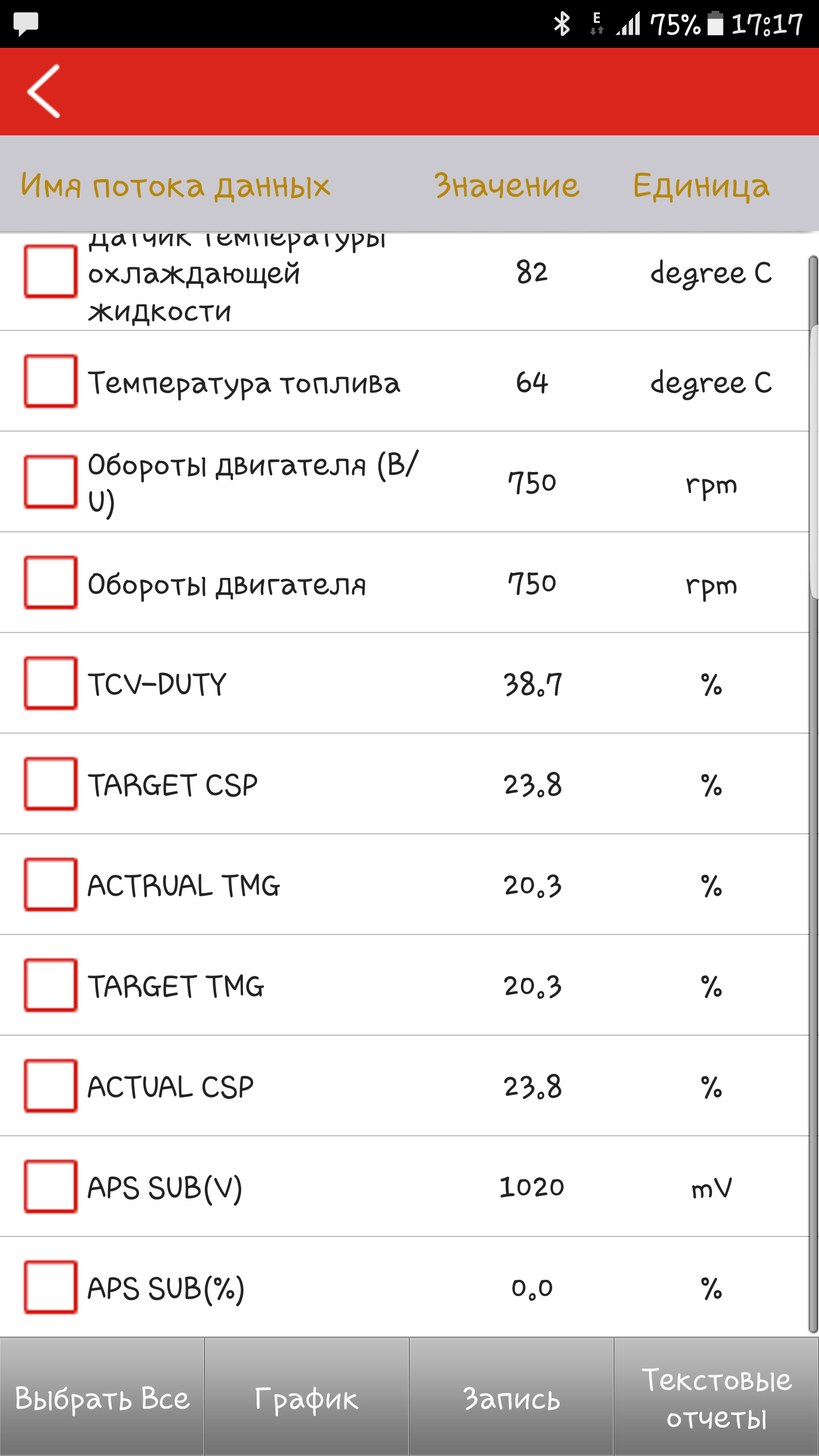

могу ошибаться, но судя по параметру TCV-DUTY слишком большая величина, она на хх должна быть равна 0. то есть внутри насоса большие потери.genik1985 писал(а):Подскажите. Иногда машина дергается машина при повороте руля, при парковке например, сильнее задним ходом. Что скажите про 43 ошибку?
Хотя по остальным параметрам насос даже очень ничего.
а если после прогрева, заглушить и заново запустить как быстро сгоняет температуру топлива?
тк температура высоковата, и думаю 64 гр это не предел, тогда есть понимание откуда появляется 43 ошибка, но думаю тогда и при прогреве показатель TMG начнет различаться.

Я попробую проверю, я еще вчера ее сбросил, посмотрю появилась или нет, так дело в клапане?

тут бы мнение спецов, у меня такая же проблема с одним из тнвд, по сканеру вроде так еще бы походил, но топливо перегревает до 76 и выше, и после этого выскакивает 43 ошибка, весит в неактивных, сбросишь катаешься а ее нет и нет, потом погороду покатаешь денек и глядь опять появилась, сканером так и не смог поймать момент когда она появляется.

Если TCV равен нолю, значит клапан закрыт и слива топлива нет. Вообще-то, это говорит о низком внутрикорпусном давлении. Дым при работе говорит о том, что топлива много, а воздуха мало. Нужно заглянуть под передний бампер и обратить внимание на радиатор интеркуллера. Если он в масле, значит есть трещина. Если есть трещина, значит не додувает турбина. Стоит проверить фильтр датчика наддува. Ввернут в впускной коллектор и имеет светлофиолетовый пластик. От него в район топливного фильтра, к датчику наддува, идет тонкий резиновый шланг. Если фильтр забит, могут быть проблемы с дымностью...SmoAG писал(а):могу ошибаться, но судя по параметру TCV-DUTY слишком большая величина, она на хх должна быть равна 0. то есть внутри насоса большие потери.genik1985 писал(а):Подскажите. Иногда машина дергается машина при повороте руля, при парковке например, сильнее задним ходом. Что скажите про 43 ошибку?

Сергей, немного не понял, что говорит о низком внутрикорпусном давлении? То что tcv равен 0 или то что он высокий? В мануале, если я не ошибаюсь для поверки значение 0, как рабочий вариант
