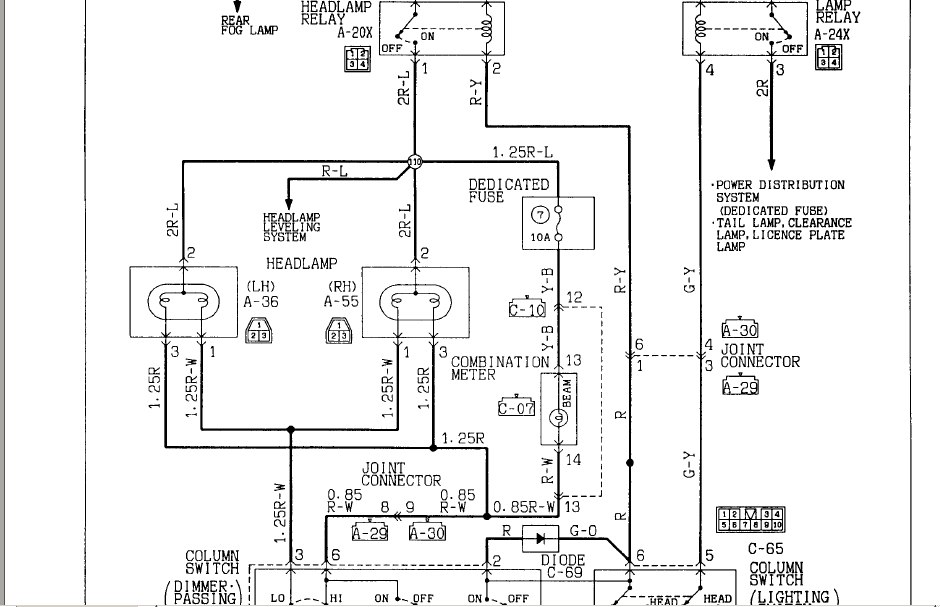

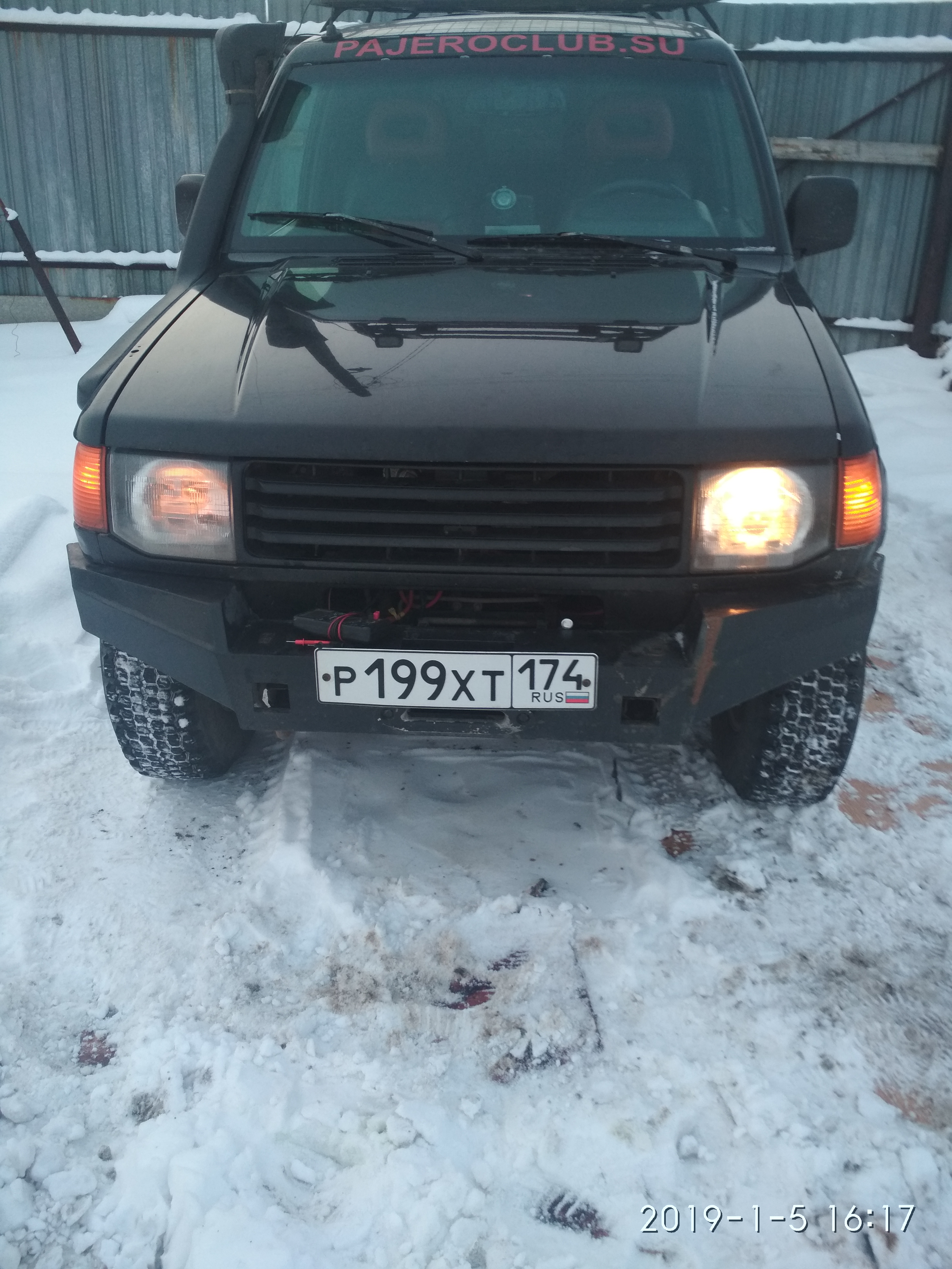

Здравствуйте, подскажите что может быть?
Ни с того ни с сего стала очень тускло гореть правая головная фара и на ближнем и на дальнем светит как "габариты в жигулях". Левая при этом работает нормально! Разъем на фаре передергивал, реле в моторном отсеке и в салоне тоже передёрнул и одинаковые поменял местами, предохранители прозвонил, все в норме - куда еще посмотреть?
Montero 2.

А да, напряжение на снятом с фары разъеме 10.7В

ACID74 писал(а):А да, напряжение на снятом с фары разъеме 10.7В
Надо постараться замерить без снятия относительно массы на выводе 2 на одной и на другой фаре и сравнить. Фары должны быть включены! Если будет сильный расколбас, то под подозрением точка соединения 110. Где она находится - ХЗ... но где-то в косе скорее всего.
