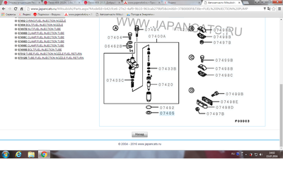

а чего там рассказывать.... все просто, подается давление в форсунку и идет сработка на малом впрыске и на основном и шайбами регулируют номинальное давление малого и основного впрыска..... визуально посмотреть-открой Ютубу... там много видосов именно по нашему типу форсунок.... я просто видел как мои регулировали\проверяли на стенде.... 2 сработки за накачку давления(у 3-х распыл в пределах нормы,одна капала....поправили распылитель....)А ну ка расскажи ка?
у нас механич. форсунки а на пъезо тебе хоть 100 сработак за цикл даст,только запрограмируй... и еще...у CR рампа как на бензинке-туда топливо под гигантским давлением загоняет ТНВД,поэтому и распыл идет под гораздо большим давлением...и распылители там не чета нашим(дают более мелкодисперстный туман)....из-за этого и мрут при попадании воды в топливо...

малый впрыск никто не регулирует, для этого нужно иметь набор шайб из 20 видов.

То есть распылители ты не менял, тока сёдла?Green Goblin писал(а):а чего там рассказывать.... все просто, подается давление в форсунку и идет сработка на малом впрыске и на основном и шайбами регулируют номинальное давление малого и основного впрыска..... визуально посмотреть-открой Ютубу... там много видосов именно по нашему типу форсунок.... я просто видел как мои регулировали\проверяли на стенде.... 2 сработки за накачку давления(у 3-х распыл в пределах нормы,одна капала....поправили распылитель....)А ну ка расскажи ка?
СПС за науку)

А зачем, если можно обойтись "малой кровью",нужно лишь включить голову и "выключить" карман... я знал куда обращаться... не в контору типа "у меня расход вырос!!!!- ок, меняем ТНВД-мамаша, пройдемте в закрома!!"То есть распылители ты не менял, тока сёдла?
