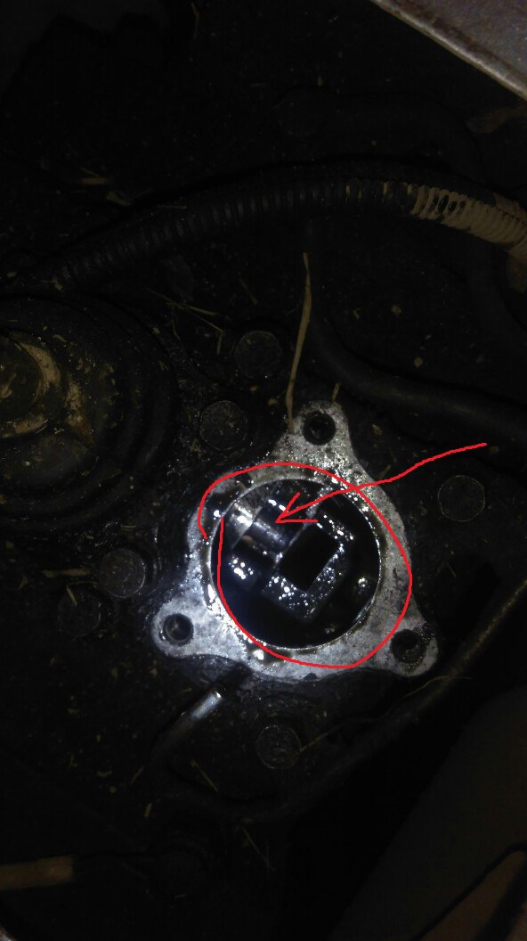

Ребят, нужно мнение бывалых:
Крч, предыстория такова: на домино после подъёма в горку задом начало что-то стучать на полном приводе, думал привод рип, но нет, кардан крутится вместе с правым колесом (левый тоже цел), методом исключения пришли к выводу, что это раздатка, при этом выяснилось, что понижайка рычагом не включается впринципе, а полный привод не включается по факту, т.е рычаг двигается, индикация загорается, щелчек при трогании присутствует. Разобрали рычаг, сняли его, добрались до самого механизма и вот у димикса предположение, что выделенного стрелкой "цилиндрика" там быть не должно. Это так? Это из-за него не включается пп и не уходит рычаг в сторону понижайки? Потому что он вывалился просто наружу? Разумеется во внутрь он не задвигается.
Спасибо за советы, и возможно за вопросы)

Цилиндрик должен быть,но должен задвигаться с усилием,он подпружинен.
Мож заклинил?
Мож заклинил?

Наверное, рукояткой раздатки не идёт, отверткой тоже, ну про пальцы молчу) как проверить можно? Только снимая крышку раздатки?Leshii писал(а):Цилиндрик должен быть,но должен задвигаться с усилием,он подпружинен.
Мож заклинил?
Но раз он на понижайку влияет, просто полный привод не работает по другой причине получается? Или связь есть?

Только снять крышку. Он крепится двумя болтиками на М6.Redips писал(а):Наверное, рукояткой раздатки не идёт, отверткой тоже, ну про пальцы молчу) как проверить можно? Только снимая крышку раздатки?Leshii писал(а):Цилиндрик должен быть,но должен задвигаться с усилием,он подпружинен.
Мож заклинил?
Связи вроде нет.
