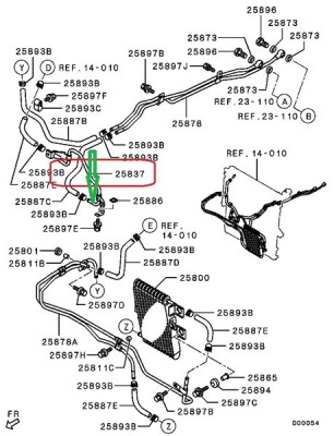

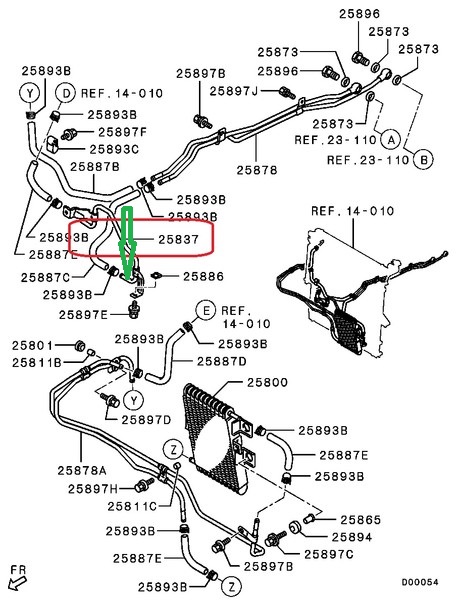

Жидкость по удалённой детали двигалась как отмечено стрелкой.

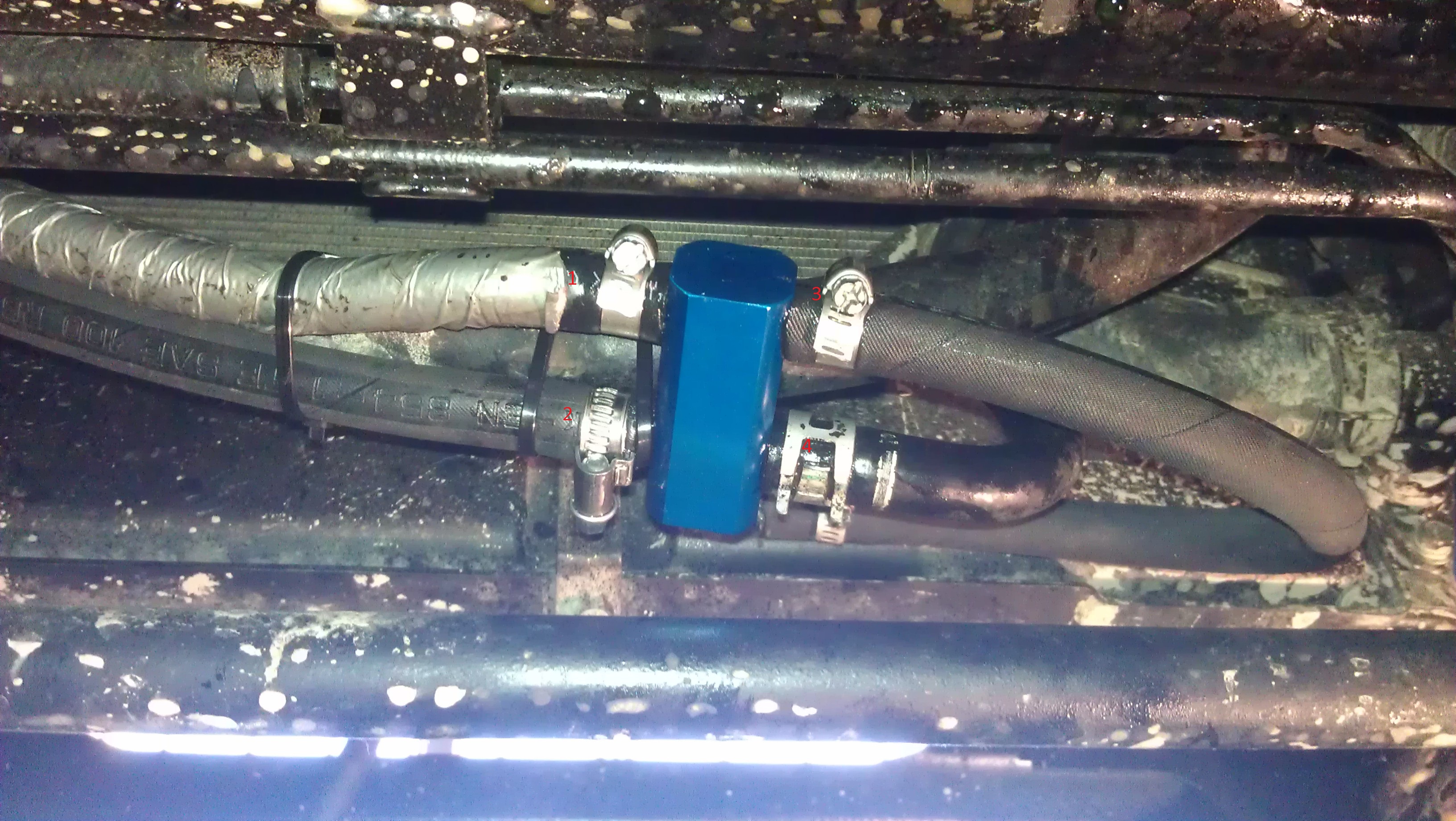

У меня получается теплообменник и доп. радиатор отключаются одновременно . Когда термостат закрыт жижа циркулирует в коробке только . Когда открыт жижа идёт на доп. радиатор - потом на теплообменник - потом в коробку . Схема прохождения была такая и без термостата и температура была под нагрузкой ниже , утром ещё раз посмотрю под капотом для проверкиSNOOPER писал(а):Что та ты меня запутал особо в части: Нижний правый уходит на доп.радиатор - теплообменник и приходит на правый верхний.VadimT писал(а): Была у меня такая мысль .Проверил , термостат закрыт ( температура по градуснику меньше 82) трубка с доп радиатора холодная , термостат открыт ( больше 82 ) трубка горячая . Подключение на 146 http://pajero4x4.ru/bbs/phpBB2/viewtopi ... start=2175 странице выложил , на фото нижний левый приходит с коробки , верхний левый уходит в коробку . Нижний правый уходит на доп.радиатор - теплообменник и приходит на правый верхний . Имхо правильно
Термостат у тебя врезан в правильное место. Но давай попробуем понять что тут не так.
Поток жидкости должен быть:
Теплообменник в основном радиаторе - термостат левый низ - правый низ выход на доп радиатор - правый верх возврат с доп радиатора- левый верх слив в АКПП.
Это по твоей фотке.
Проверяй у себя.

Вот видишь.VadimT писал(а): У меня получается теплообменник и доп. радиатор отключаются одновременно . Когда термостат закрыт жижа циркулирует в коробке только . Когда открыт жижа идёт на доп. радиатор - потом на теплообменник - потом в коробку . Схема прохождения была такая и без термостата и температура была под нагрузкой ниже , утром ещё раз посмотрю под капотом для проверки
А чтоб снизить температуру нужно радиатор ставить в слив. Тоесть когда АТФ прошла уже через теплообменник.

Не готов пока сказать, посмотрю на след. выходных, т.к. машиной редко пользуюсь. Как отпишусь продолжем работу на ошибкамиSNOOPER писал(а):Ну что я вижу что косяк с подключением.Vistereos писал(а):Александр (SNOOPER), добрый вечер!
У меня аналогичная ситуация, тоже ИМХО не очень эффективно охлаждается коробка. Я уже приобрел прямые сгоны/фиттинги для подключения на прямую как вариант.Тут в ветке выкладывал фото подключения
http://www.pajero4x4.ru/bbs/phpBB2/view ... start=1560
, если не затруднит посмотрите, все ли корректно подключено? если по фото это возможно определить. Спасибо!
Смотри комменты к фотам.
ПС поправите если не прав.

Похоже действительно неправильно подключен термостат.SNOOPER писал(а):Ну что я вижу что косяк с подключением.Vistereos писал(а):Александр (SNOOPER), добрый вечер!

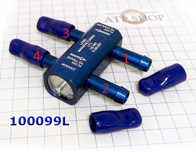

Термостат должен располагаться как на верхней картинке, тогда все будет правильно. На куллер должны быть 3-4
3 - вход на куллер
4 - выход с куллера.
соответственно 1 выход со штатного теплообменника.
2 слив в АКПП

Судя по всему krokodil594 прав.Vistereos писал(а):Спасибо, мужики, на днях буду переобувать машинку, залезу туда и сделаю еще фоток, чтоб внести предельную ясность...
Поставь термостат точно так как он показан на верхней фотке. Шланги переноси как есть не меняя местами, и всё заработает.
