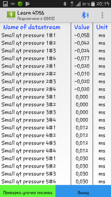

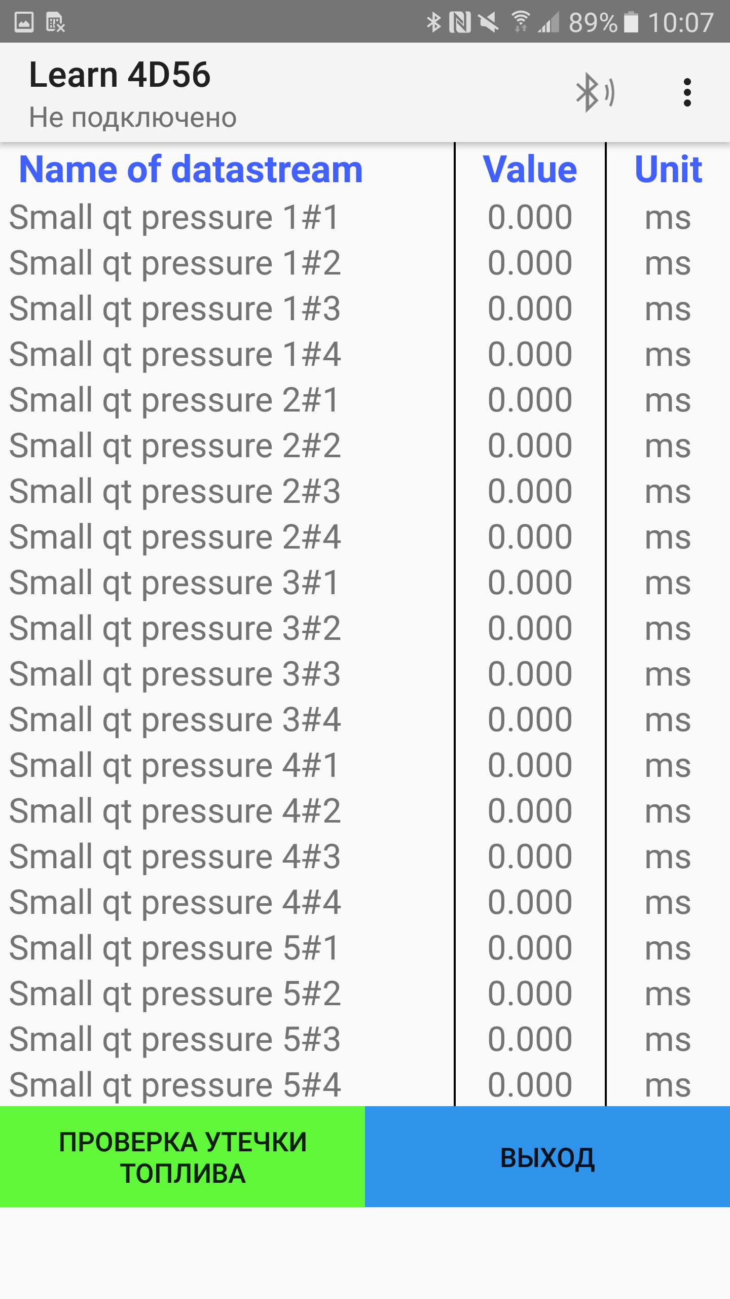

nikola s-k там же, в обучении, есть проверка на утечки. Сделай. Мне с клапаном помогло. Тоже было 33-35, хотел уже менять.

nikola s-k писал(а):Еще подскажите пожалуста, при обучении форсунок, надо повер бокс отключать? Стоит Рамбах бокс.
Да, надо. С fgc-box не идет обучение.
Проверка на утечки на странице величины корректировок, в самом низу. не самое очевидное место, но что есть)

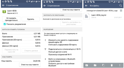

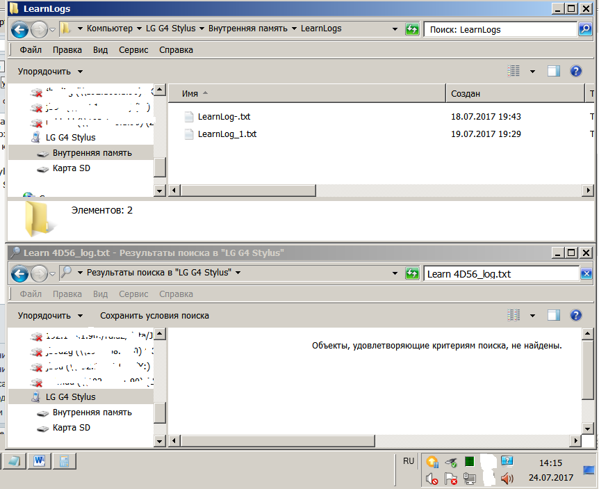

cintakc писал(а):
pavel писал(а): Вопрос: где в смартфоне сохраняются лог-файлы приложения "Learn 4D56 v6.0.12."?
логи пишутся на основную карту: sdcard\Learn 4D56_Logs\Learn 4D56_log.txt
Смартфон LG 4 Stylus модель LG-H635, Android 5.0.2 .
Путь "Компьютер\LG G4 Stylus\Карта SD\" - папки "Learn 4D56_Logs" нет.
Поиск в "Компьютер\LG G4 Stylus\" - файла "Learn 4D56_log.txt" нет.
На вложенном снимке экрана лог-файлы предыдущей версии “Learn 4D56 версия a5.0.7”.

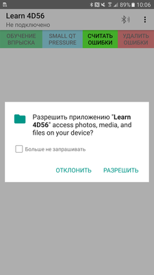

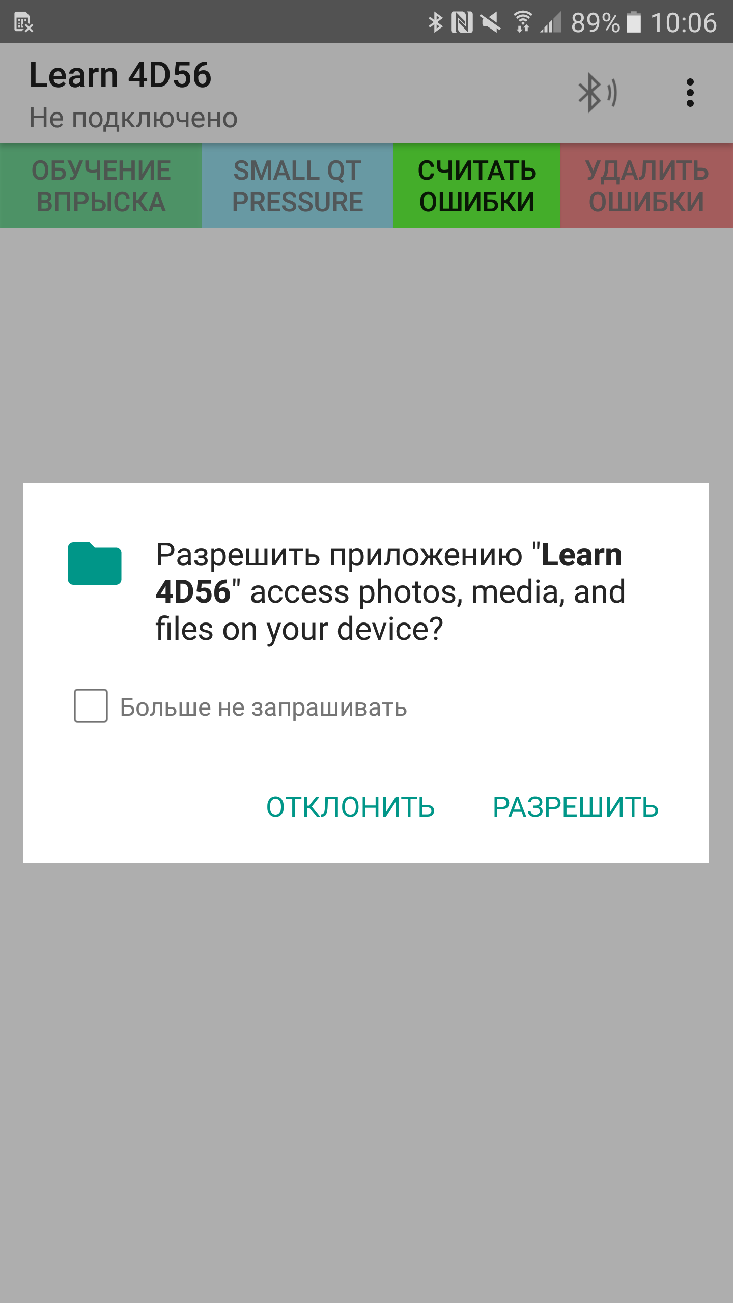

pavel
проверьте у вас включено разрешение записи на карту, без него лог не будет создаваться
зайдите в настройки -> приложения -> Learn 4D56 -> разрешения -> память -> включить

Почему то не вижу ни проверки на утечки,не величину корректировки при обучении. Вроде последнюю версию программы скачал. Что не так я делаю

у вас старая версия стоит, поставьте последнюю версию

cintakc писал(а):у вас старая версия стоит, поставьте последнюю версию a.6.0.12
В очередной раз СПАСИБО!!! Эту версию скачивал, но пока не удалил предыдущую ни чего не получалось! Сейчас встала новая, все ок!

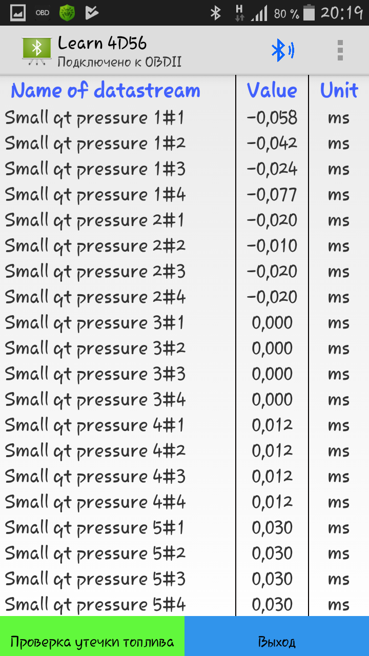

Провел обучение новой версией! Вопрос почему цифры в таблице коррекции до и после одинаковые, какие допустимые пределы и что они значают? Мои цифры в допуске?

cintakc писал(а):pavel

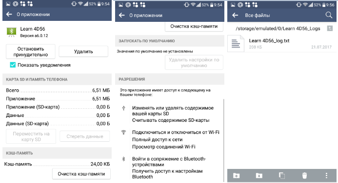

Проверил. Снимки экрана прилагаю.
Ручным поиском обнаружил лог-файл во внутренней памяти смартфона.
Путь: Компьютер\LG G4 Stylus\Внутренняя память\Learn 4D56_Logs\Learn 4D56_log.txt
Лог-Файл приложил.
Learn 4D56_log_21.07.2017.txt
