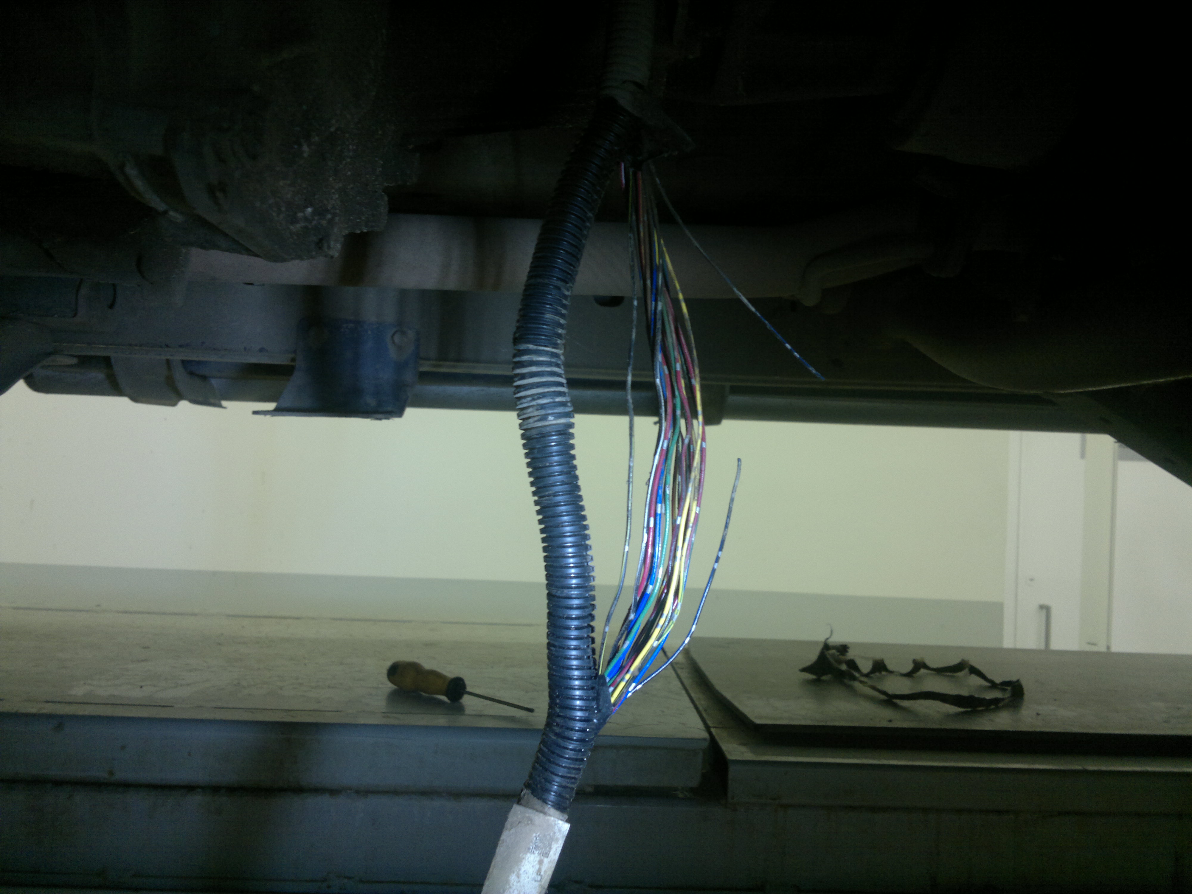

Всем привет!Случился и у меня сбой в работе коробки. Ехал я по ужасной гребенке из своего города Костомукша,в город Сегежа. Дорога там,как после арт обстрела. И в этом году не чистится вообще. Свят катал там на фуре несколько лет назад,соврать не даст)))Так вот,на гребенке был свал в аварийный режим коробаса нескольеко раз. После остановки и передергивания ключа зажигания коробка начинает работать нормально,но джеки чан не гаснет. Приехал к диагносту-3 ошибки. Р1782,Р1783 и Р1766. Ошибки 4и5 передачи и ошибка датчика входного иили выходного вала. Видимо пришла пора и мне вскрывать проводку)) В повседневной эксплуатации коробка ведет себя нормально.Может каккой совет дадите?Уровень масла в норме. Замена в Рольфе,20000 назад.

Проводка скорее всего. Может и сам датчик (но врядли, т.к. если он, то так бы на 3-й и катался).коста10 писал(а):.. Р1782,Р1783 и Р1766. Ошибки 4и5 передачи и ошибка датчика входного иили выходного вала. ...
Начни с проводки

Пока под машину не лазил. Этот жгут со стороны штурмана?

Нет, со стороны "пилота".коста10 писал(а):Пока под машину не лазил. Этот жгут со стороны штурмана?
Вскроешь гофру - смотри внимательно, перетирается(гниет) обычно в месте хомута.

Р1766 скорее из за провода, а 82 и 83 следствие так как соленоид OD именно на этих передачах работает.коста10 писал(а):Всем привет!Случился и у меня сбой в работе коробки. Ехал я по ужасной гребенке из своего города Костомукша,в город Сегежа. Дорога там,как после арт обстрела. И в этом году не чистится вообще. Свят катал там на фуре несколько лет назад,соврать не даст)))Так вот,на гребенке был свал в аварийный режим коробаса нескольеко раз. После остановки и передергивания ключа зажигания коробка начинает работать нормально,но джеки чан не гаснет. Приехал к диагносту-3 ошибки. Р1782,Р1783 и Р1766. Ошибки 4и5 передачи и ошибка датчика входного иили выходного вала. Видимо пришла пора и мне вскрывать проводку)) В повседневной эксплуатации коробка ведет себя нормально.Может каккой совет дадите?Уровень масла в норме. Замена в Рольфе,20000 назад.
