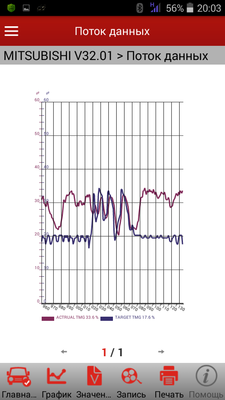

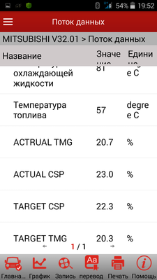

Добрался наконец до замеров. Во вложении фото со сканера.
Еще вопрос - на малых оборотах и нагрузке чуть ниже среднего (дроссель слегка прижат, 900-1500 оборотов примерно) мотор работает звонко, у бензинок такой звук при детонации. Если плавно жать на газ, то двигатель работает мягко. При прогреве становиться тише звук, но в целом остается. Мне кажется, что я слишком сильно сдвинул позиционер назад и из-за большой подачи топлива наблюдается жесткая работа. Хотя по сканеру как будто все ок. Расход в спокойной манере по городу (30% пробки, 70% просто город со светофорами) 11.5-12 литров. Дымности не замечено, иногда бывает черным плюнет, если тапок в пол нажать. Едет как дурной, чуть чего может на сухом асфальте сорвать колеса в букс. Масло не расходует. Может это его нормальный звук работы.
Вот видео работы. Температура двигателя 55 градусов https://youtu.be/VtlmXpX-cOM
У меня во владении кантер с двигателем 4dr7 (это который до 4m40 еще был) и бычок д245 евро2 - на них такой жесткой работы не наблюдается. Иногда на кантере есть такое (детонация), но в минус 30 и сразу после заводки, через несколько секунд пропадает.
Вобщем нужны люди с музыкальным слухом )))
А да! Чуть не забыл еще вопрос. За бортом +13 градусов, после заводки двс прогревается до "стрелка на нижней шкале показометра" 55 градусов за 15 минут - это не много ли?
ЗЫ значения на картинке немного "инерционные" т.к. параметров много и скорости сканера не хватает. Например на следующем "кадре" давление буста уже 230 кпа.

PANDA4X4 писал(а):CSP 24-26.
это хорошо. Но его существенное различие таргет с актуал на кртинках - это не хорошо (конечно, если все картинки при тех же об.2500)

Dizel Man писал(а):Опережение не отрегулировано или работает неверно. Работа жесткая. У VRZ ТНВД, опережение и его предустановки, самый важный параметр. Все "пляшет" именно от него, включая подачу топлива. Но, важным является не то, сколько форсунками впрыснуто топлива, а в какой момент впрыснуто...
Присоединяюсь. Сбиты регулировки или мусор/подклинивание в автомате УОВ.
PANDA4x4, не надо выставлять на контроль все параметры. Достаточно target и actual TMG и CSP (ну, ещё можно добавить температуру ОЖ и топлива).
Параметры, достаточные для оценки состояния вал-ротора и автомата УОВ.
Выделите пару показателей и сведите их в общий график. По совпадению графиков заданного и фактического CSP можно судить о том, насколько хорошо Вам восстановили в Кемерово ротор и как он себя сейчас чувствует. Тот же нехитрый анализ графиков TMG даст представление о корректности работы автомата УОВ.
Вот наглядный пример неправильной работы автомата изменения угла опережения впрыска:
Разница в заданных и фактических параметрах в пике достигает 13-15%. Клапан TCV не справляется. Ошибка 43.

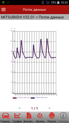

Тот же насос после ремонта:
Заданные и фактические параметры практически совпадают. Исполнительный механизм работает хорошо.
Выложите подобные данные, получите более точные советы. По скриншотам, выложенным Вами, трудно делать выводы.
