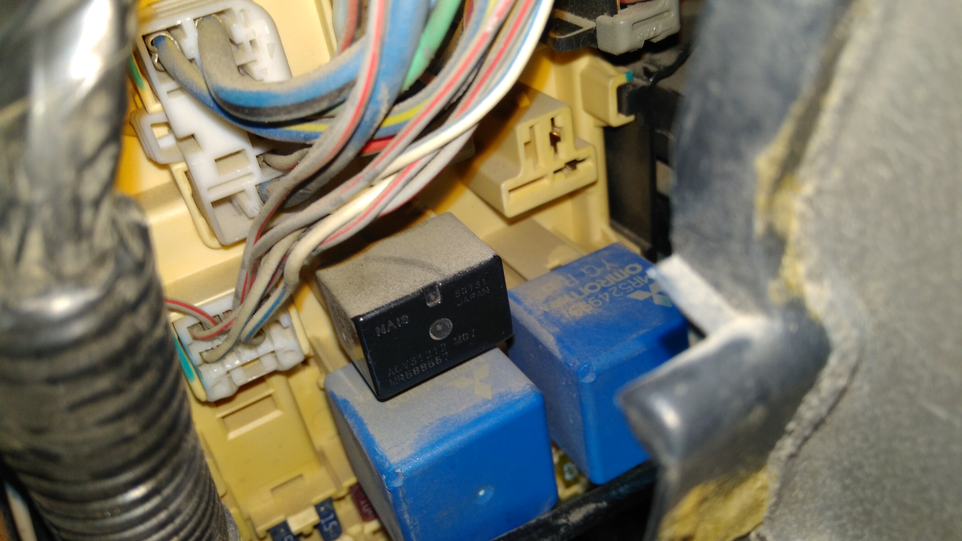

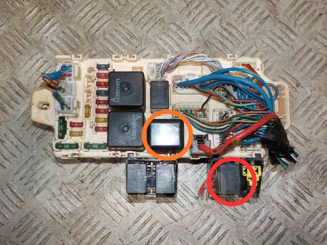

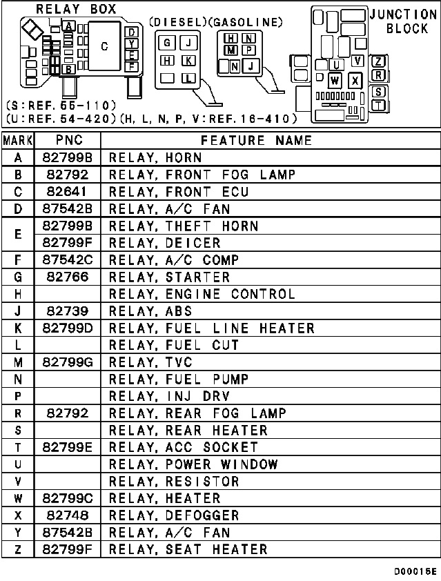

Re: Отвечу на вопросы по автоэлектрике
В мануалах нет необходимого реле( есть да не тот по пинам не подойдёт)и за что он отвечает, наименование - резистор.( Обведены оранжевым.)
Первое фото как на машине, свободны 2пина, заняты 2.
Так вопрос, что за реле и для чего. ( вопрос отпал)
Нужен или нет?
Update/
Там стоит "Реле генератор" или "предохранительное реле генератора"
Номер MD113566.
Остался вопрос "Нужен или нет?"
Я без него видать с момента покупки езжу.
Нужен или нет?
Update/
Номер MD113566.
