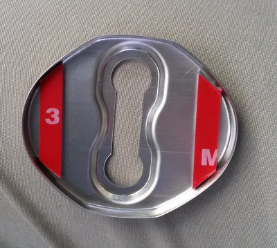

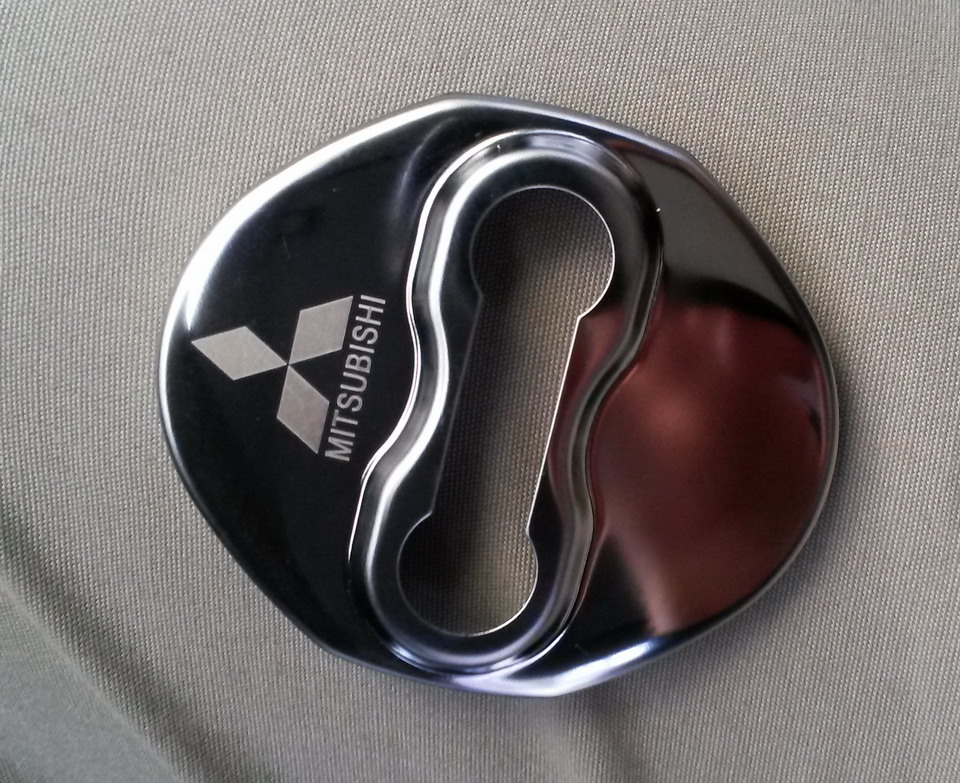

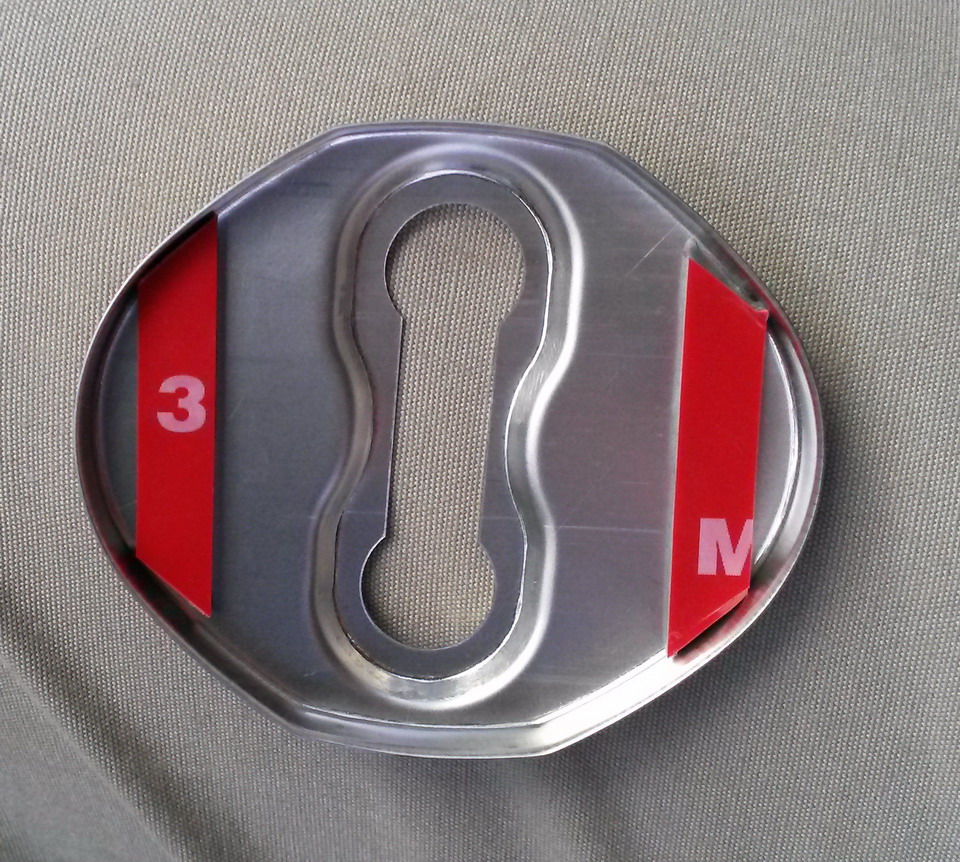

А кто подскажет, что это такое?
Нашел в бардачке, в количестве четырех штук. Металлические.
Куда ЭТО может лепиться?

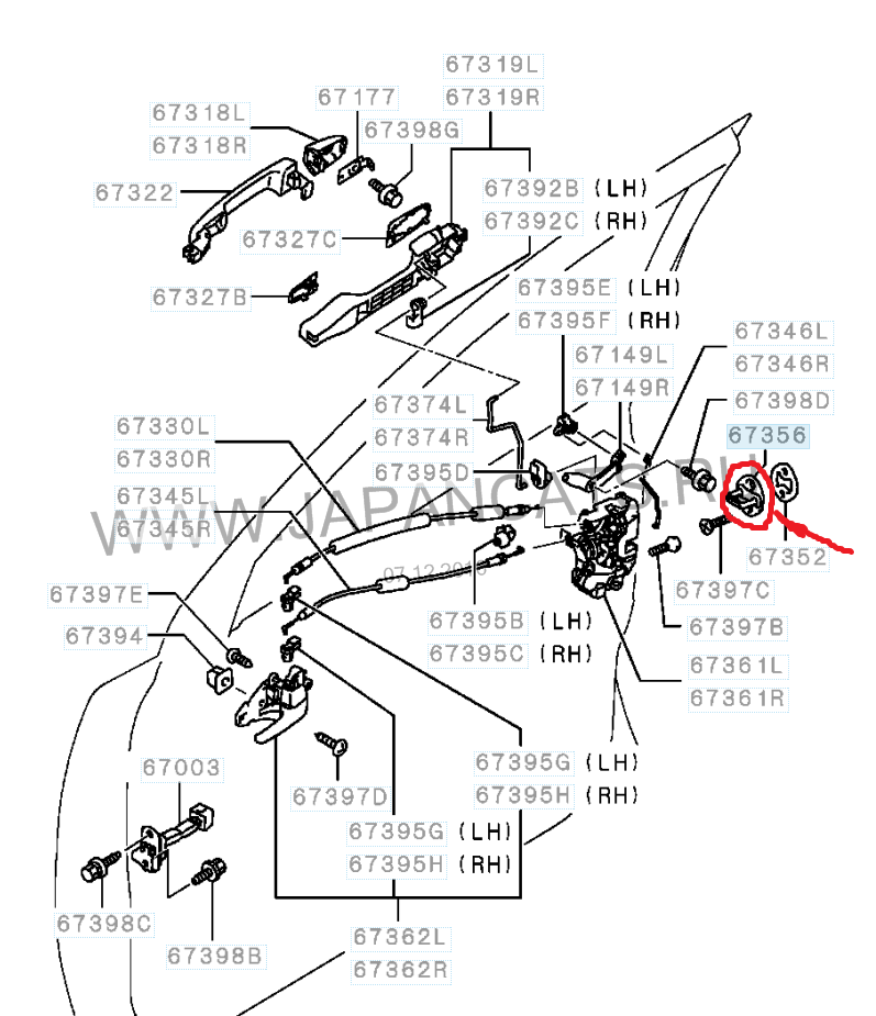

На петли дверных замков.
Дают бешеное ускорение и экономию ресурсов.

Черт!SNOOPER писал(а):На петли дверных замков.
Придется срочно ставить!!!
А я-то думал, что это у меня расход такой - почти 14 литров по городу!
