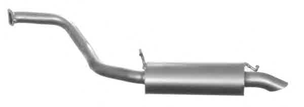

Всё мужики, научился считать я, ЕСТЬ у меня банка перед глушителем, ЛОШАРА я СЛЕПАЯ! только это всёж, не катализатор, я так понял, а глушитель!?
вот ОНА! БАНОЧКА, КОТОРУЮ ВЫРЕЗАТЬ НУЖНО! дА?

Вобщем, чтоб голову вам не морочить, вот картинка как у меня есть! это резонатор?(цифра 2)(и закончим флуд, а то "казнят" нас)
P/S/. Сам спросил, сам ответил: Это резонатор, и его удалять не нужно. :)

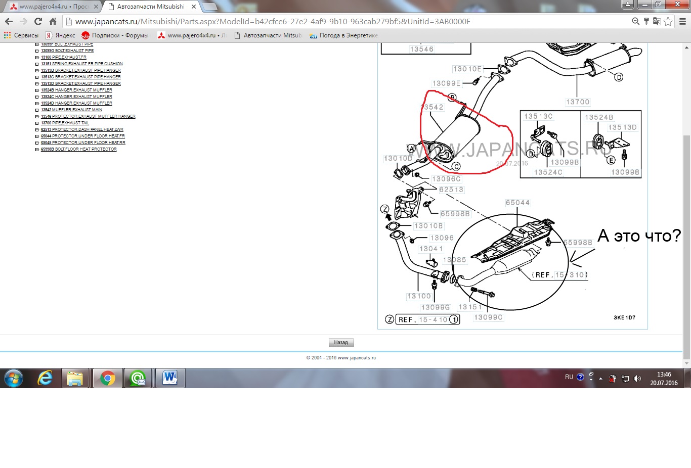

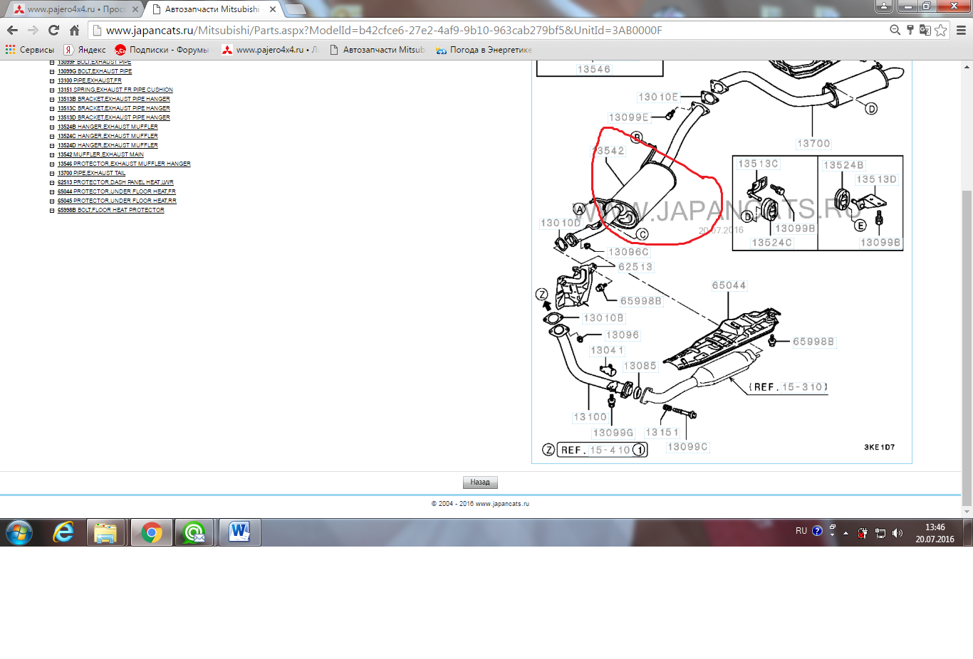

Всё мужики, научился считать я, ЕСТЬ у меня банка перед глушителем, ЛОШАРА я СЛЕПАЯ! только это всёж, не катализатор, я так понял а глушитель!?
смотри на схеме,часом не искомое?

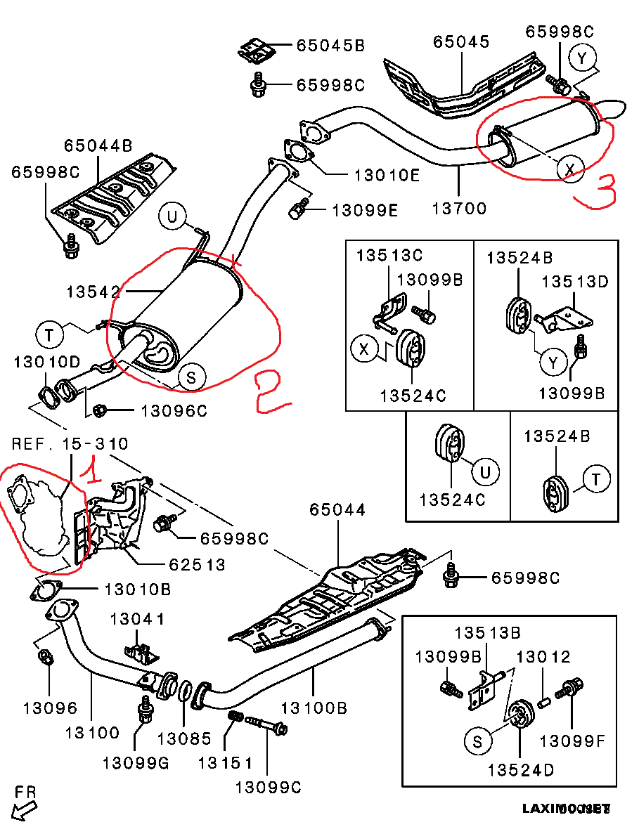

Не-не-не! Только ходил, всю выхлопную посмотрел, "ката" очно, нет! Именно так, как на "моей" картинке! У тебя на картинке, резонатор(номер 15-310), а у меня(как и на авто) просто труба(номер 13 100B).

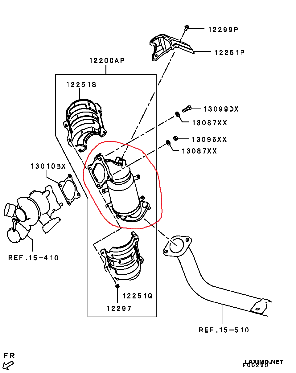

Номер 15-310 (вообще по схеме это ссылка на узел) - Это катализатор! Под номером 13542 (обведено красным) это резонатор. Ну и 13700 это глушитель. Что там на П4 намутили мне не ведомо. Но у вас точно есть DPF (дизельный сажевый фильтр) с каталитическим нейтрализатором путать не надо, это не одно и тоже. Есши у вас Евро3 то каталиический нейтрализатор (катализатор) должен быть и сажевый фильтр тоже. Если конечно до вас там никто самодеятельностью не занимался.
