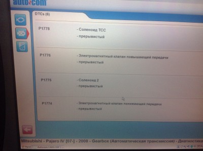

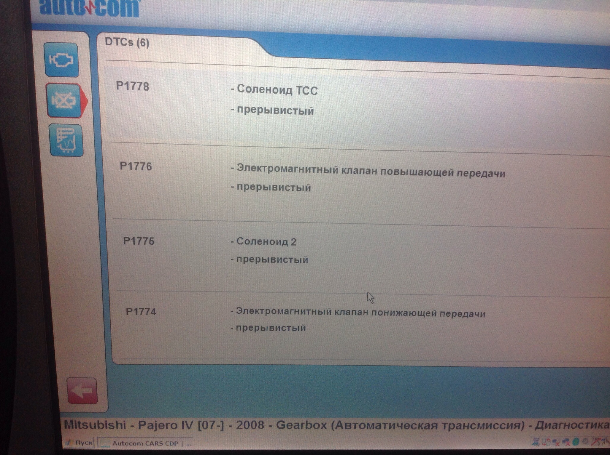

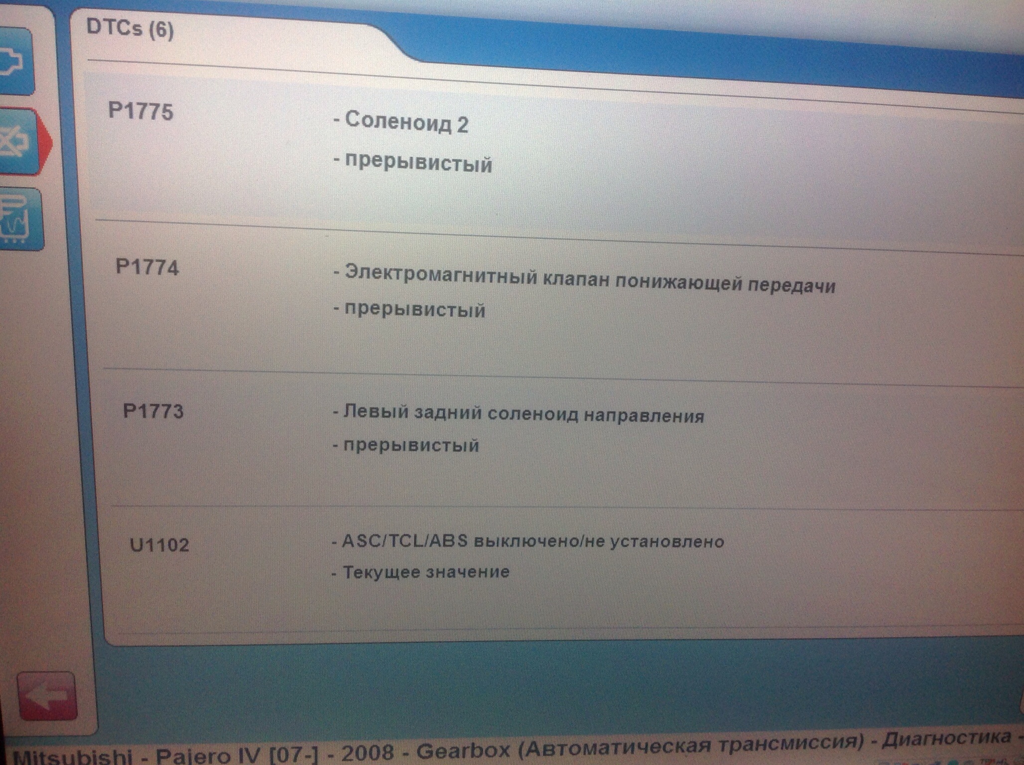

Сгонял на рыбалку на север, на круг получилось чуть больше 1500 км. на хвосте болталась груженая лодка, фактический расход составил 18,7л на сотню
Сегодня заехал к знакомому дизелисту на диагностику, все датчики укладываются в нормотивы ( с его слов), не понравились форсунки 1 и 3 цилиндра толи верхние толи нижние значения ( особо не вник) грит сейчас сделаем обучение, но обучение не получилось, висят 6 ошибок, ошибки не трутся. Диагностический прибор автоком13.3
С последней ошибкой U1102 понял что нужно забить
Что делать с остальными, где искать причину? Ехать к дилеру на mut-3 стирать?

Когда на 2л Хонде бенз,мкпп 150 л/с буксировал 2тонную Ауди на 300км,расход был под 25л.Правда и ехал быстро..Mark69 писал(а):Сгонял на рыбалку на север, на круг получилось чуть больше 1500 км. на хвосте болталась груженая лодка, фактический расход составил 18,7л на сотню![]()
При обычном расходе 10..12л.
Может у тебя все в норме,кроме ошибок?

Эт не показатель, с прицепом по более и тяжелей расход был меньше, точно не помню около 15лkor.den74 писал(а):Когда на 2л Хонде бенз,мкпп 150 л/с буксировал 2тонную Ауди на 300км,расход был под 25л.Правда и ехал быстро..Mark69 писал(а):Сгонял на рыбалку на север, на круг получилось чуть больше 1500 км. на хвосте болталась груженая лодка, фактический расход составил 18,7л на сотню![]()

Re: У кого что ломалось на NMPS
Забить. Это скорее всего наведённые ошибки. Допустим реле АТ-контроль вытащили при включенном зажигании.Mark69 писал(а): Что делать с остальными, где искать причину?
И стирать эти ошибки надо в разделе АКПП, автоком этого не умеет.
