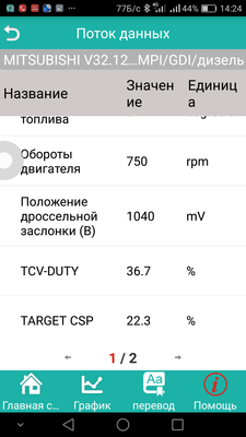

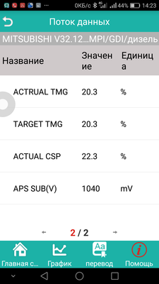

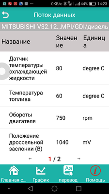

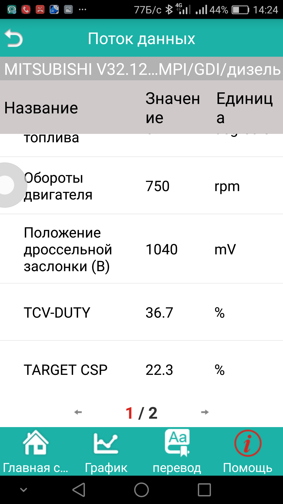

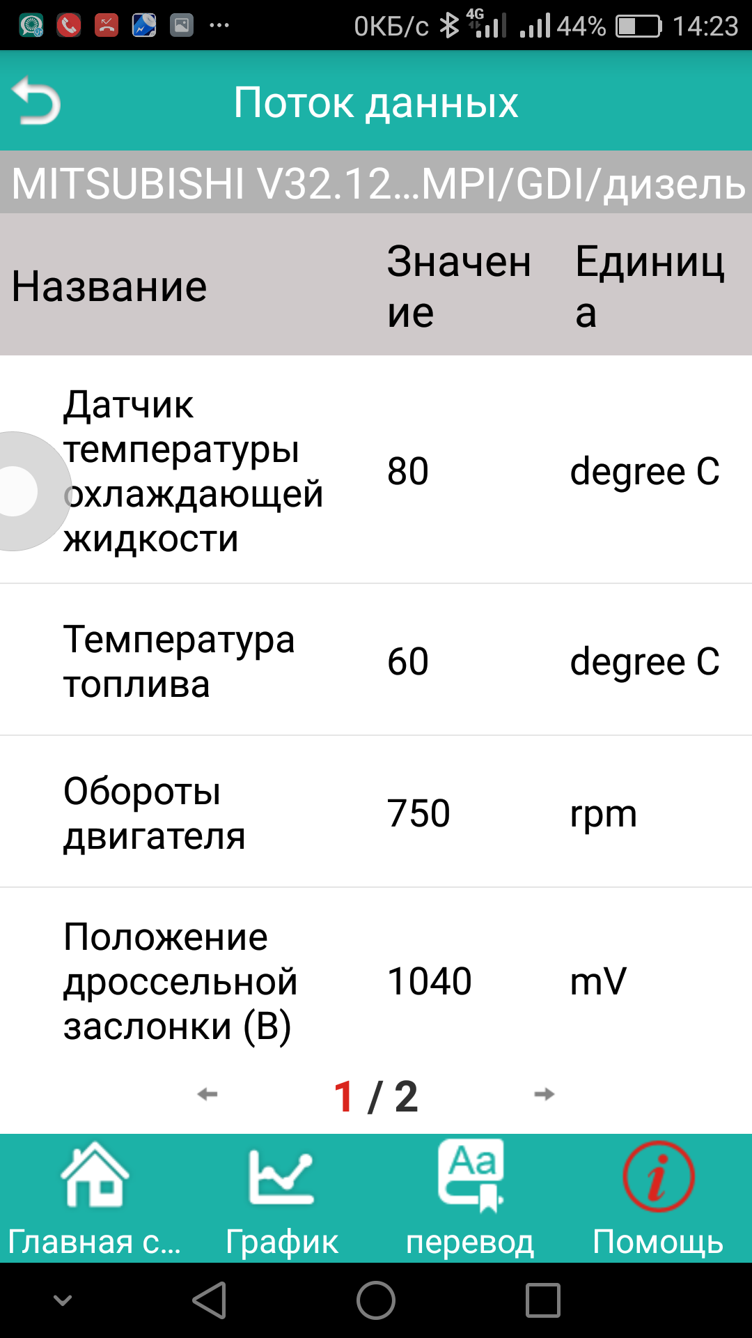

Dizel Man писал(а):...Если обратить внимание на мелкую дрожь линии тайминга при ХХ, можно понять что ЭБУ пытается скорректировать оперативную регулировку насоса, но не может, не хватает размаха для коррекции. А признаки, это падение тайминга ниже единицы при TCV=0....
Например, я "регулярно и с удовольствием" смотрю сканером свой авто. Кстати, если кому интересно, то параметры с моего M-Diag с оплаченной лицензией точно совпадают с китайским клоном Автокома.
Пока не обращал внимание на линии ТМГ. Тайминг у меня никогда не снижался менее единицы (20%) и TCV не был ниже 36 %. Вот недавно:
