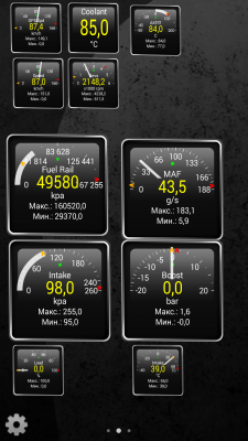

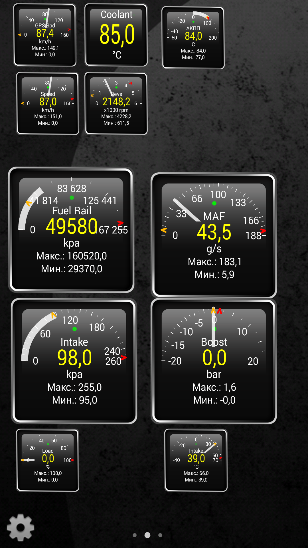

Вот скрин. С утра на стоянке замерил пока стоял. Еще в движении позже скину.
Есть что подозрительное?

Ты индикаторы поставь которые запоминают максимальные значения. Максимальные значения и интересуют, под максимальной нагрузкой в разгоне. То что на холостом газанул, ничего не показывает.
И галочку поставь что бы показывало в кпа, а не в пси.

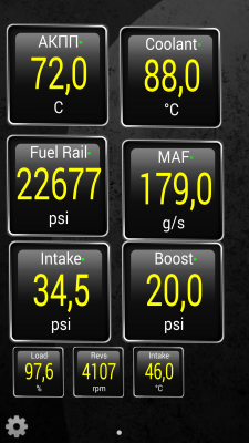

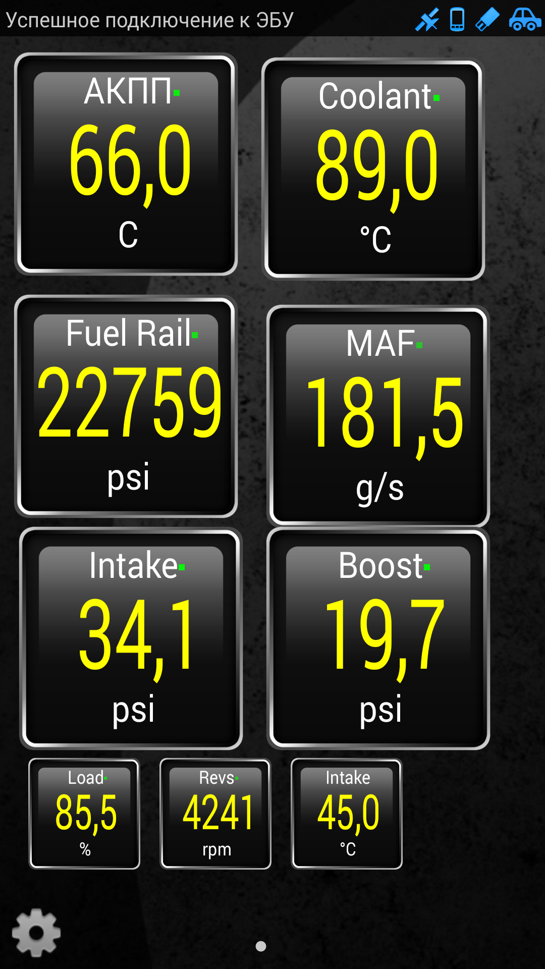

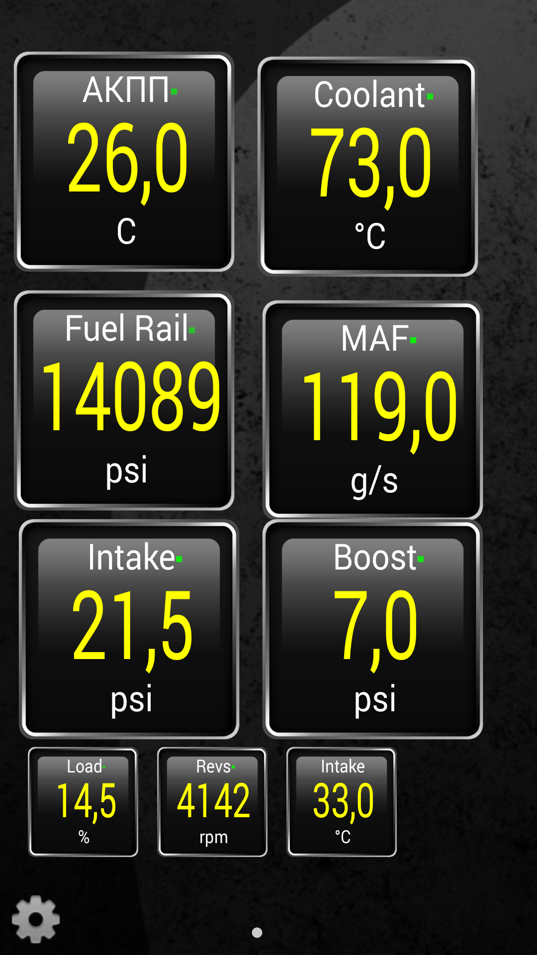

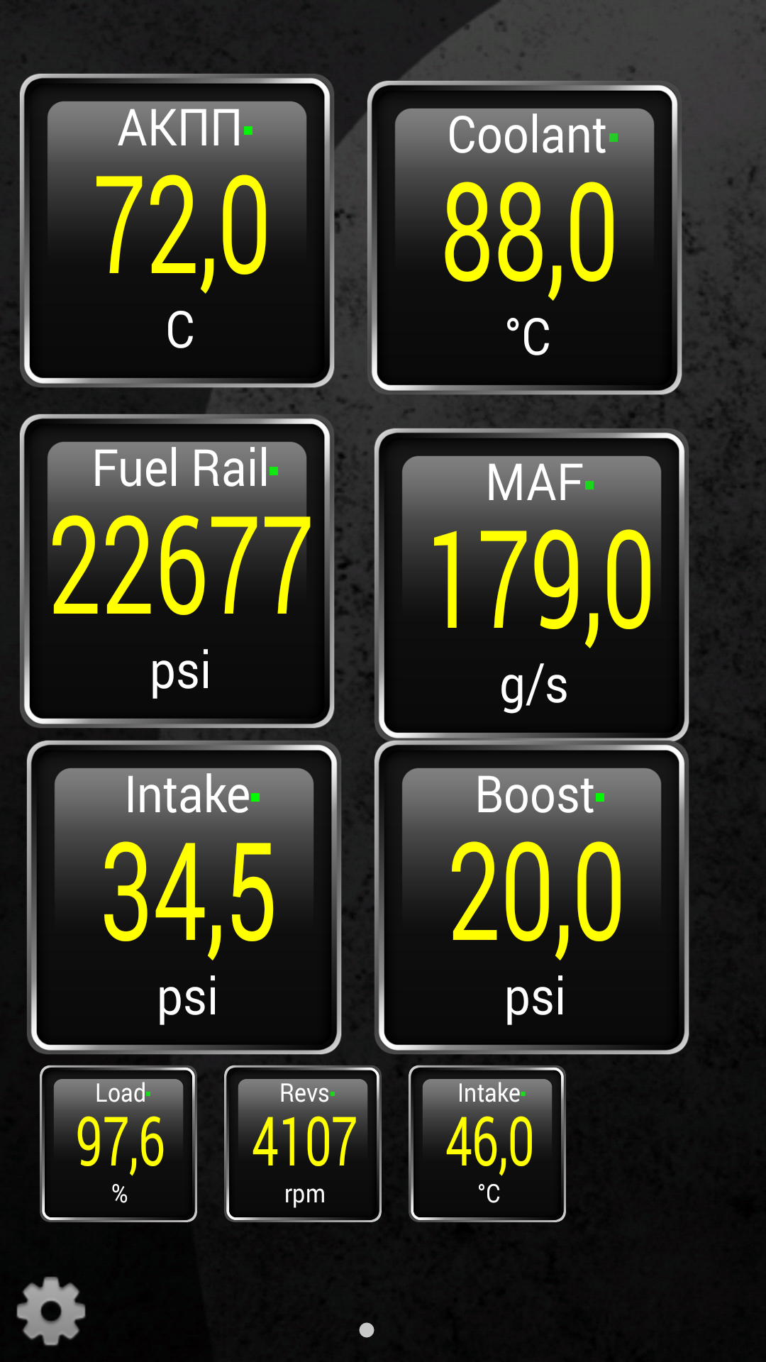

Еще 2 скрина.. это в движении... один с горки другой на горку (смотрите на нагрузку). Что не так?

Всё у тебя в показателях в норме. Будешь ехать обратно через Краснодар, надо будет разгрузить машину, залить сток и с ним
попробовать.

Вот так?FGC писал(а):Ты индикаторы поставь которые запоминают максимальные значения. Максимальные значения и интересуют, под максимальной нагрузкой в разгоне. То что на холостом газанул, ничего не показывает.
