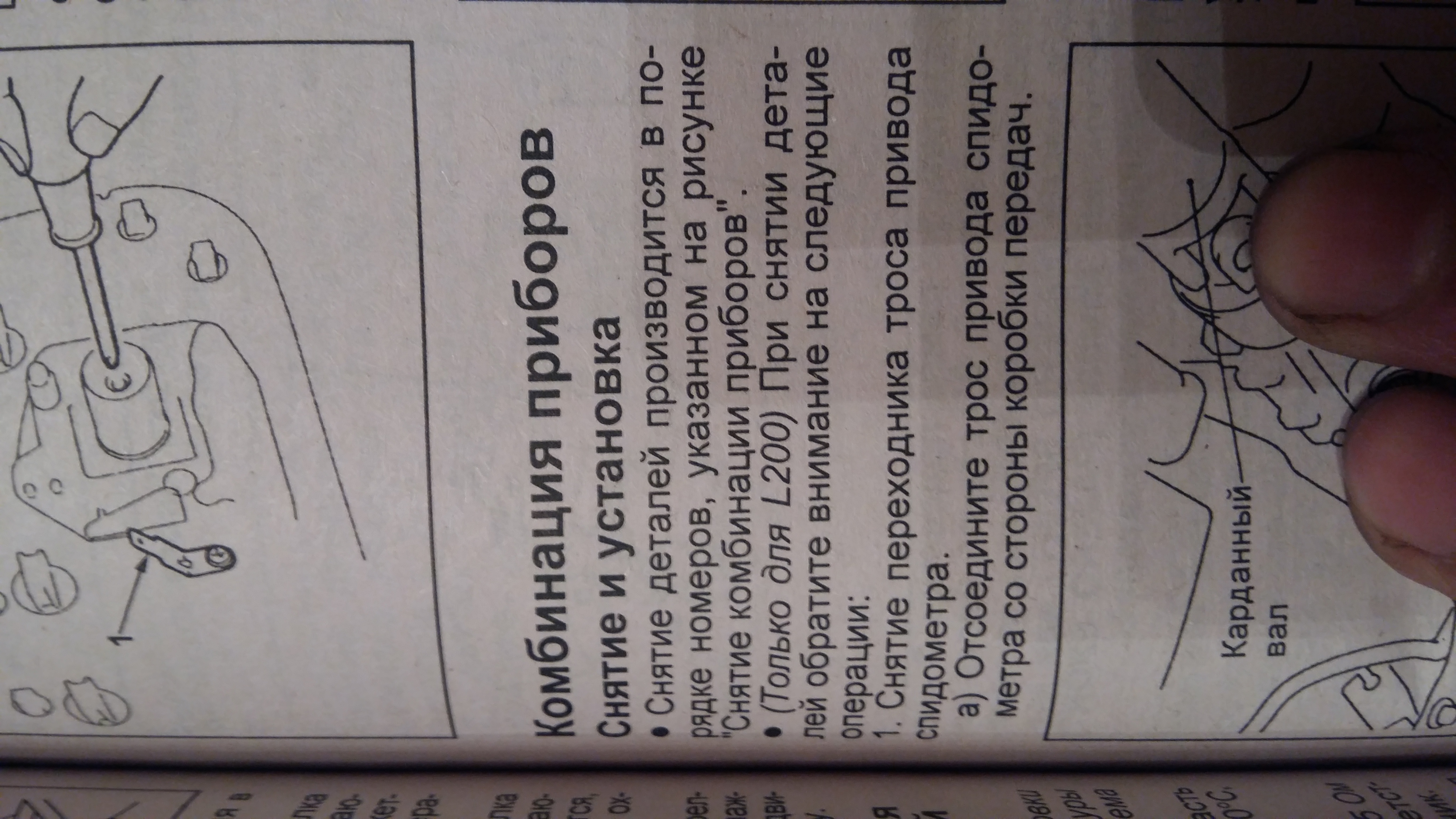

Доброго времени суток. Подскажите пожалуйста можно ли откалибровать приборы (спидометр, тахометр, температуры и топлива) при снятой панели. Машина МПС 1 2.5 td 99 л.с 2005 г

PapaLeo75 писал(а): 13 апр 2019, 13:49 Доброго времени суток. Подскажите пожалуйста можно ли откалибровать приборы (спидометр, тахометр, температуры и топлива) при снятой панели.
Дело в том, что на машине (любой) нет приборов! Есть только указатели, и как таковой калибровке они не подлежат.
Но если сомневаетесь, то спидометр можно проверить, наоборот не снимая с машины- на ходу по навигатору на прямолинейном участке на разных скоростях.
Тахометр- ХЗ как на дизелях, но у бензинки есть возможность подцепиться к зажиганию и проверить по БК или другому цифровому прибору.
Указатель т-ры - если термостат исправен, и стрелка в правильном месте, то что ещё нужно?
Указатель топлива- можно оттарировать по заправкам, но всё равно он мелкий, и "тютельки" на нём не выловить.

А как же быть с панелью приборов?

Сообщение PapaLeo75 »
По мануалу
