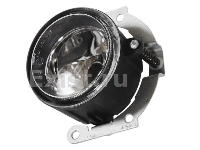

лопнуло стекло противотуманки.
подскажите отдельно стекло можно поменять.
поиск не выдает ни чего.

Рено логан стеклоMыkol@ писал(а):лопнуло стекло противотуманки.

sn1
номер для заказа не подскажешь?
и стекла и целиком фары правой.
спасибо.
спасибо.

Стекло от логана BodyParts RNMEG03-080-ZMыkol@ писал(а):sn1
спасибо.
фара в сборе - 8321A288 или 8321A464 - небюджетно

Re: Помогите информацией новичку! "вопрос-ответ"-III
На логонаобразные чашку Петри в качестве защиты ставили. На наши повозки не подойдёт, интересно?

Вот это бюджетно - Sailing L25080800301 950 ре. на экзисте

BR2011013NMыkol@ писал(а):sn1
спасибо.
Два сразу поменяй, они чуть толще и чуть более выпуклые
