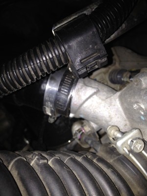

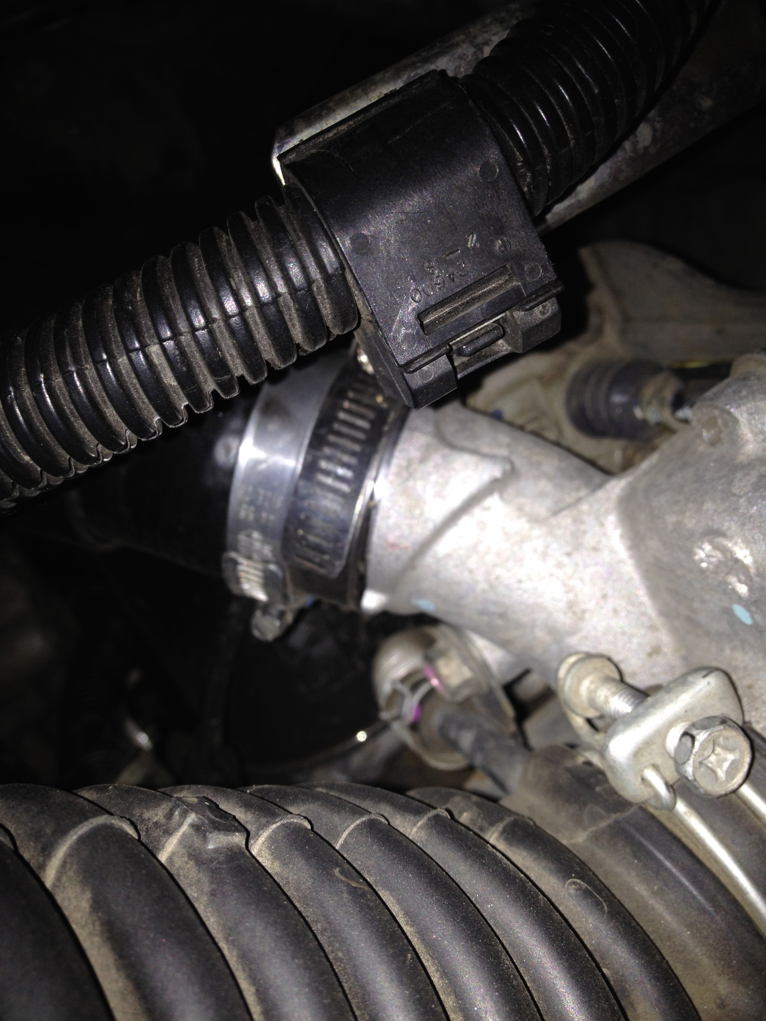

Народ ,подскажите слезает патрубок который идет от турбины к интеркулеру,слезает с стороны турбины,причем как не затягивай хомут ,хоть до посинения ,все ровно после некоторго времяни появляется зазор т.е слезает на 1см,подскажите патрубку приходит финиш или двумя хомутами попробывать затянуть?что походу явный бред...

Gornocop писал(а):Народ ,подскажите слезает патрубок который идет от турбины к интеркулеру,слезает с стороны турбины,причем как не затягивай хомут ,хоть до посинения ,все ровно после некоторго времяни появляется зазор т.е слезает на 1см,подскажите патрубку приходит финиш или двумя хомутами попробывать затянуть?что походу явный бред...
Ниже отливки на турбине он не слезет, обезжирь патрубок и закрути, но не перетягивай патрубок передавишь хомутом. У всех почти сползает но не слетает;)

С двумя хомутами тоже старается сползти, но больше чем на пару миллиметров не получается!

Да это уже другое дело!интересно если перетянуть хомуты,патрубок сильно изнашивает?
