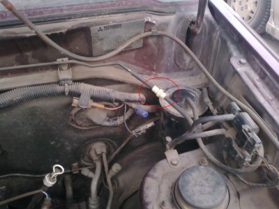

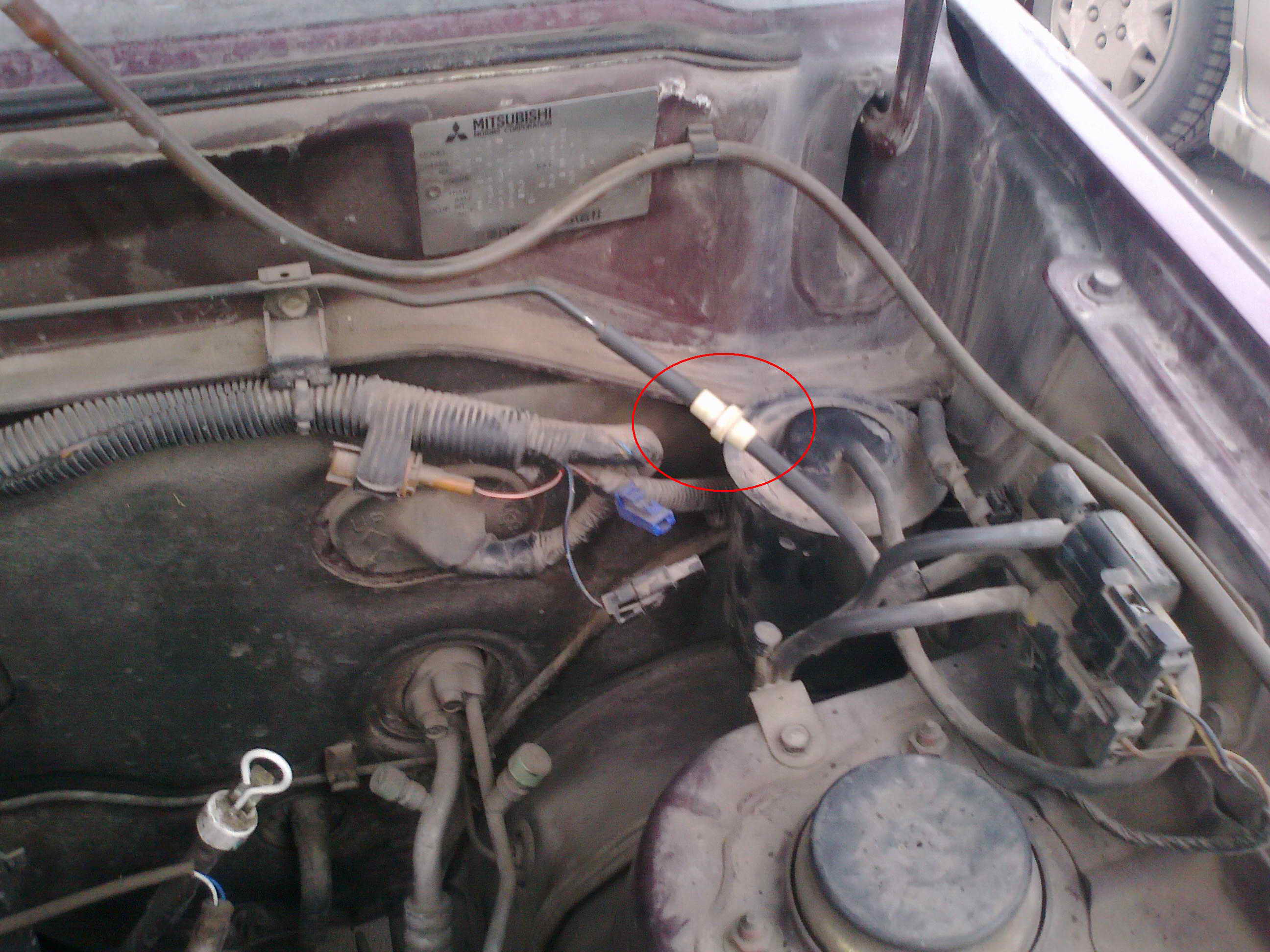

Добрый день. Вопрос по Pajero JR 96г бензин. Со вчерашнего вечера начало периодически хрустеть в месте указанном на фото. Хруст периодический и именно в месте соединения трубочек. На слух не понять из-за шума двигателя, но на ощупь вместе с звуком там идет вибрация. Подскажите что это и предположительно из-за чего.

Насколько я вижу - это вакуумный клапан. И хрустеть там явно нечему, разве что туда попал мусор.
В этом случае имеет смысл его отсоединить и продуть. Главное потом поставить его в правильном направлении.
