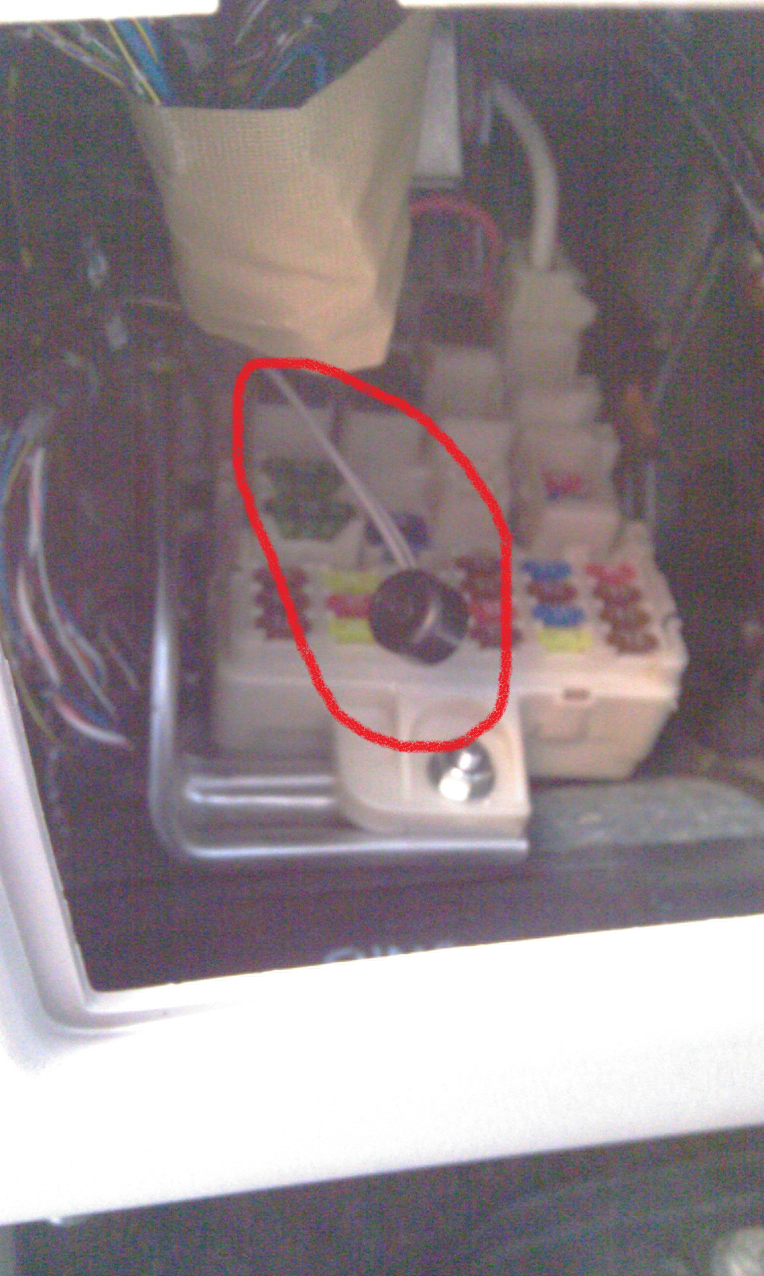

Здравствуйте Уважаемые! Полез менять предохранитель и увидел эту штуковину. Просто болтается на проводах, похожа на микрофончик. Что это? Спасибо!

Это кнопка аварийного отключения сигнализации.
