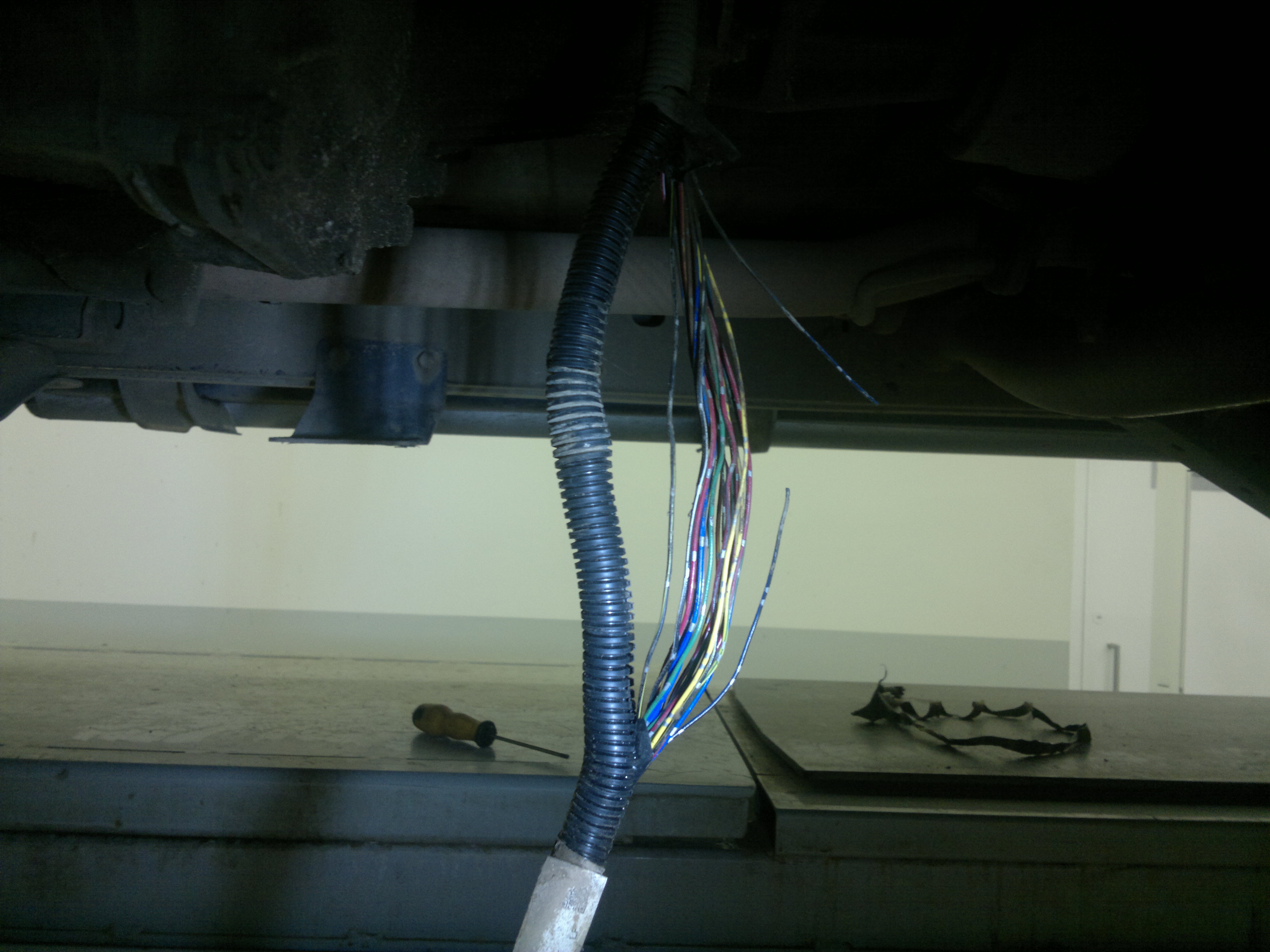

Маленький апдейт по ситуации:
В субботу посетил СТОА (с бубнами и плясками туда доехал). Подозрение мастера пало на жгут, с его слов я не первый, но дефект не частый. Поскольку жгута ни у них, ни на центральном складе нет (заказ до 1,5 мес), было решено вскрыть до кучи ингибитор. Вскрывали уже без меня. Почистили контакты, собрали все работает - машину выдали. Пока ехал по сухой дороге, все было норм, как пошел дождь - начались глюки, которые закончились вставшей машиной и выскочившим чеком. Встал в очень плохом месте (поворот с внешней стороны МКАД на Каширку в область), спасибо ребятам со 161 региона, которые на Лачетти затащили меня в гору и оставили на нормальном месте!
Вызвал сына, чтоб дотащил до гаража. Примерно пол-часа бубны с плясками. В итоге, когда сын уже приехал и Мицу зацепили, D включился. Пока ехал по сухой дороге, глюков не было, но проехав пару км по мокрой, увидел, что D пропадает с табло. Тем не менее машина дошла до гаража.
Теперь практически уверен, что это жгут. Есть предположение, что контакты в ингибиторе подгорают именно из-за него. Буду искать жгут (8505А118) и ингибитор (8604А053).
На форуме где-то видел (не могу найти), что народ рекомендует менять уплотнительное кольцо. Кто знает, кольцо чего и номер, если не затруднит. Сервисмены говорят, что это манжета штока и менять ее не нужно.
Буду признателен, если сориентируете.

А жгут то вскрывали????
Сначала ингибитор (как советуют), проводка ремонтнопригодна, зачем тратить деньги??

Армеец писал(а):А жгут то вскрывали????
Это официалы, они такой мелочью не занимаются :). Честно говоря сам склоняюсь поменять блок и провода. На самой первой машине имел неприятности с проводкой, которые так и не смогли вызвонить, т.к. дефект был плавающий и появлялся во влажную погоду(и это был жигуль, и проводка на нем была несравнима с современными соплями о Мицу). Здесь осознанно не хочу лезть в жгут под машиной. Как себе представлю, засесть на этом тракторе посреди поля во время поездки на рыбалку, жуть берет.
Данная процедура не сложнее смены масла.
Нет никакого смысла покупать новый жгут, тем более пока его ждёте могут быть разные фокусы.
У меня например стал стартер срабатывать на заведённой машине.
Чем бы это могло кончится ХЗ, особенно если бы это было на хорошем ходу.
Так что вскрывайте ничего сложного нет.
Возьмите термоусадки с клеем, будет лучше чем завод.

Смотрю очередной раз на эту фотку и думаю: Ну было же время, когда жгут проводов фиксировался матерчатой изолентой ( по крайней мере у WAG), а сверху шла гофра (змеиная шкурка). КМК, была двойная защита проводов. А сейчас - изоляция провода трется о гофру, коэффициент защиты провода ниже 0,75. Т.е. лучше бы, гофры не было бы вообще!!
Вот интересно - а на ANMPS как выполнена проводка?
