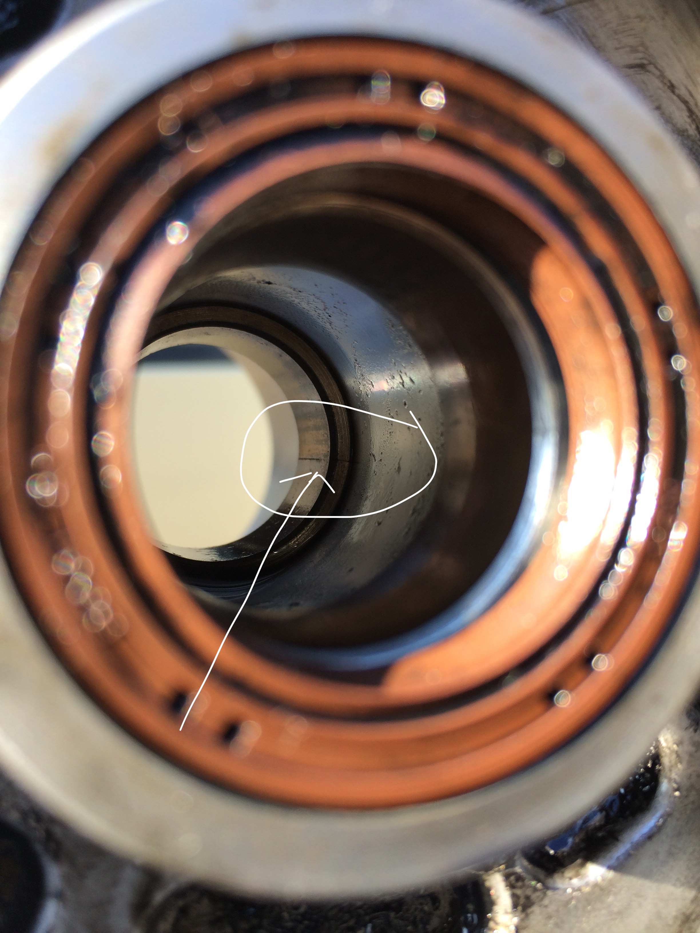

Всем привет. Вынужден обратиться за советом. С 2011 года владею Паджеро 3 3.2 DID, 4M41 2001 г.в., механика. Слышал о проблемах с заливными горловинами, баком и тнвд, но продолжал успешно ездить т.к ничего не беспокоило и ... приехал. Симптомы: заводится отлично, что на холодную, что на горячую. Тяга отличная (есть с чем сравнивать, т.к. у жены П4 3.2). Но как только прогреется до рабочей температуры и в жаркую погоду (за бортом выше + 25) начинает дёргаться двигатель. Если за бортом ниже чем +25 то едет без подергиваний. Зимой, естественно, не беспокоило, с приходом тепла - началось. Крайняя поездка протяженностью 700 км на двух включённых печках на максимальный обогрев и при жаре, но доехал до своего гаража без особых проблем, только жарковато было. Без включённых печек ехать отказывался, т.к. дергался.
Пришёл к выводу о выработке вала ротора и дозирующей муфты, потому что Авто в годах.
Снял ТНВД, после снял бак и после горловину. В обратном порядке опишу: горловина сгнила - замена, в баке и вода, и ржавчина, и отслаивающееся покрытие бака, то же замена и наконец ТНВД
При разборке ТНВД удивился, что все детали целые и ничего критичного не обнаружил. Обратило внимание лишь одно: несвободно ходил поршень УОВ, но это было объяснимо, состоянием втулок
Втулки были как образив и поршень то же имел на корпусе царапины:
Поршень отполировал, втулки 1500 наждачкой слегка и отполировал. Но все равно, когда вставляю поршень (предварительно смазав) на нем остаются мелкие царапины от втулок. Наверное нужно ещё полирнуть втулки. Но уже поршень УОВ ходит плавно.
Все остальное не вызвало нареканий. Ну, соответсвенно, состояние ротора и дозирующей муфты на глаз не определишь:
Но уж очень не хочется их делать.
И вот для чего обратился за советом!! При осмотре корпуса насоса обнаружил трещины на втулках при чем на всех:
Можно ли собирать насос с такими втулками? Трещины как будто так и надо, где-то больше видны, где-то меньше, а может это и дефект.

на втулках- это нЕ трещины, это всего лишь технологические стыки :)
Re: Отчет о ремонте ТНВД 4М41 П3
Добавлено: 05 авг 2017, 17:12
Aleks22
:O:-): Уже полегче. Но на одной втулке технологический стык прям сильно уж заметен и на сквозь медного, или какое оно там я не знаю, покрытия проходит. Странный способ изготовления втулок. Ну раз это не дефект то осталось с ротором и муфтой определится.

Визуально - отличный насос. Советую поменять все расходники перед сборкой.
И посмотреть бы на графики заданного и фактического CSP, записанные, когда двигатель колбасит.

Спасибо за мнение и совет :*THANK*: . Надеюсь после сборки колбасить не будет и графики не понадобятся если при установке в "зажигание" попаду(меток на позицианере не было ставил сам). Но чувствую сканером придётся обзавестись.
