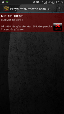

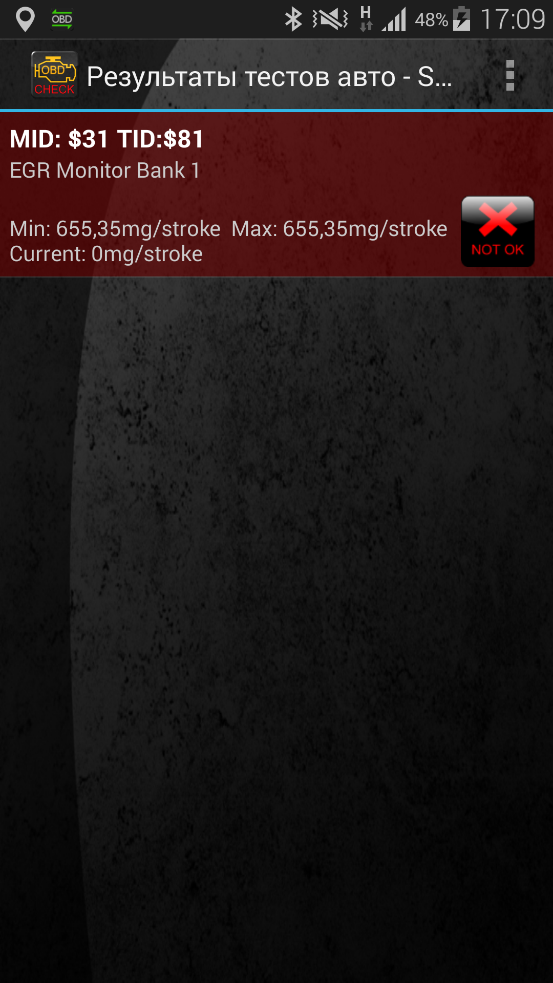

Всем, есть просьба, у кого прошивка 100500 EGR off, посмотрите пожалуйста на досуге, со скинутой фишкой ЕГР, используя elm327 такой параметр как EGR ERROR, сколько он показывает % 0 или 100?
Просто нужно для информации.
UPD спасибо, результат известен.

Ты про это?Napic писал(а):Армеец, отлично!
NMPS 2,5D, 2012 г.в. **แมวทุ่งหญ้า ツ на DRIVE2**
