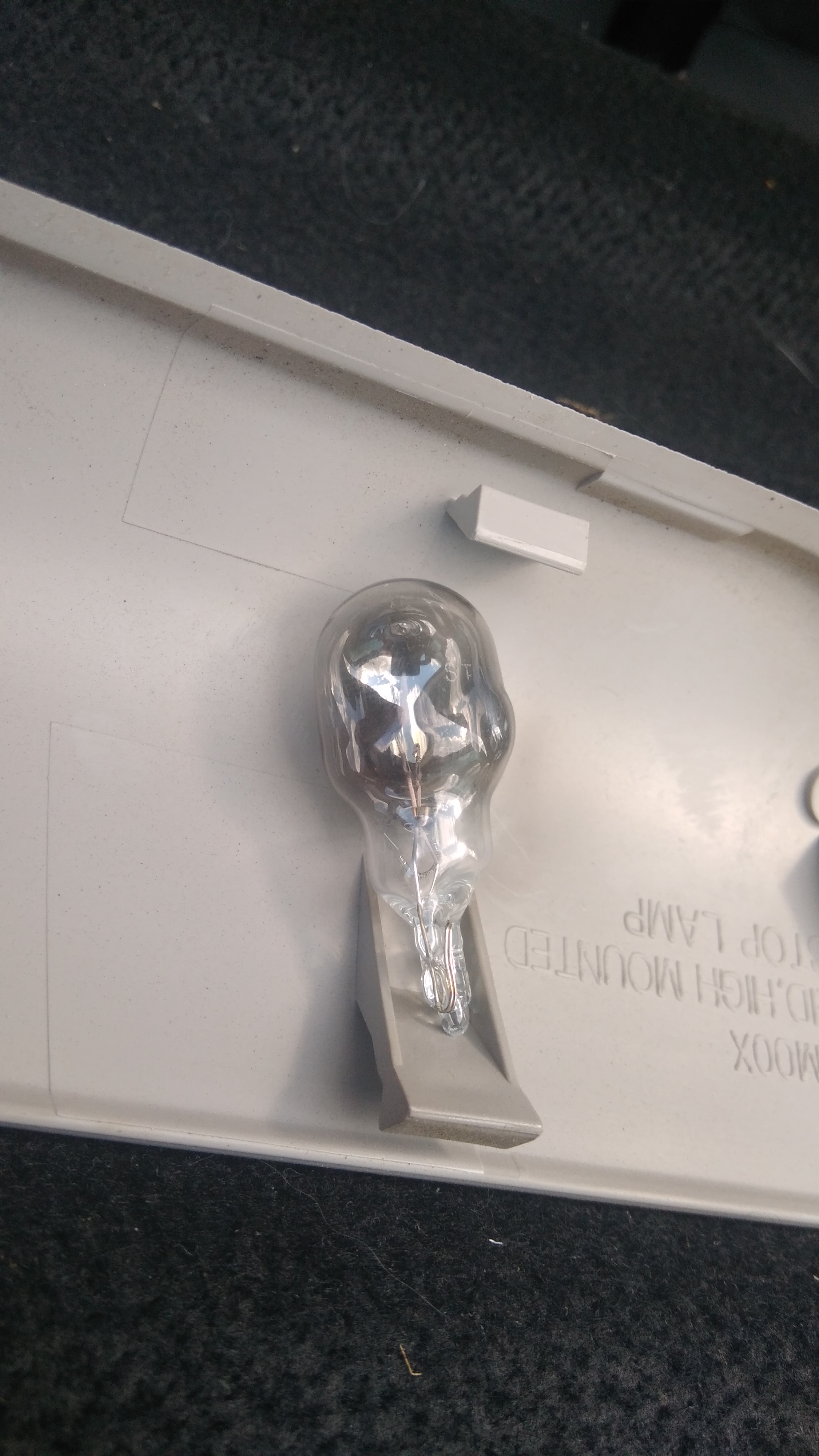

Подскажите. Не работают оба стоп-сигнала. Верхний в двери доп сигнал работает. Предохранитель-рабочий. Где поискать?
Сообщения: 57488
Поблагодарили: 4803 раза
Отвечу на вопросы по автоэлектрике
Лампочки проверяли?

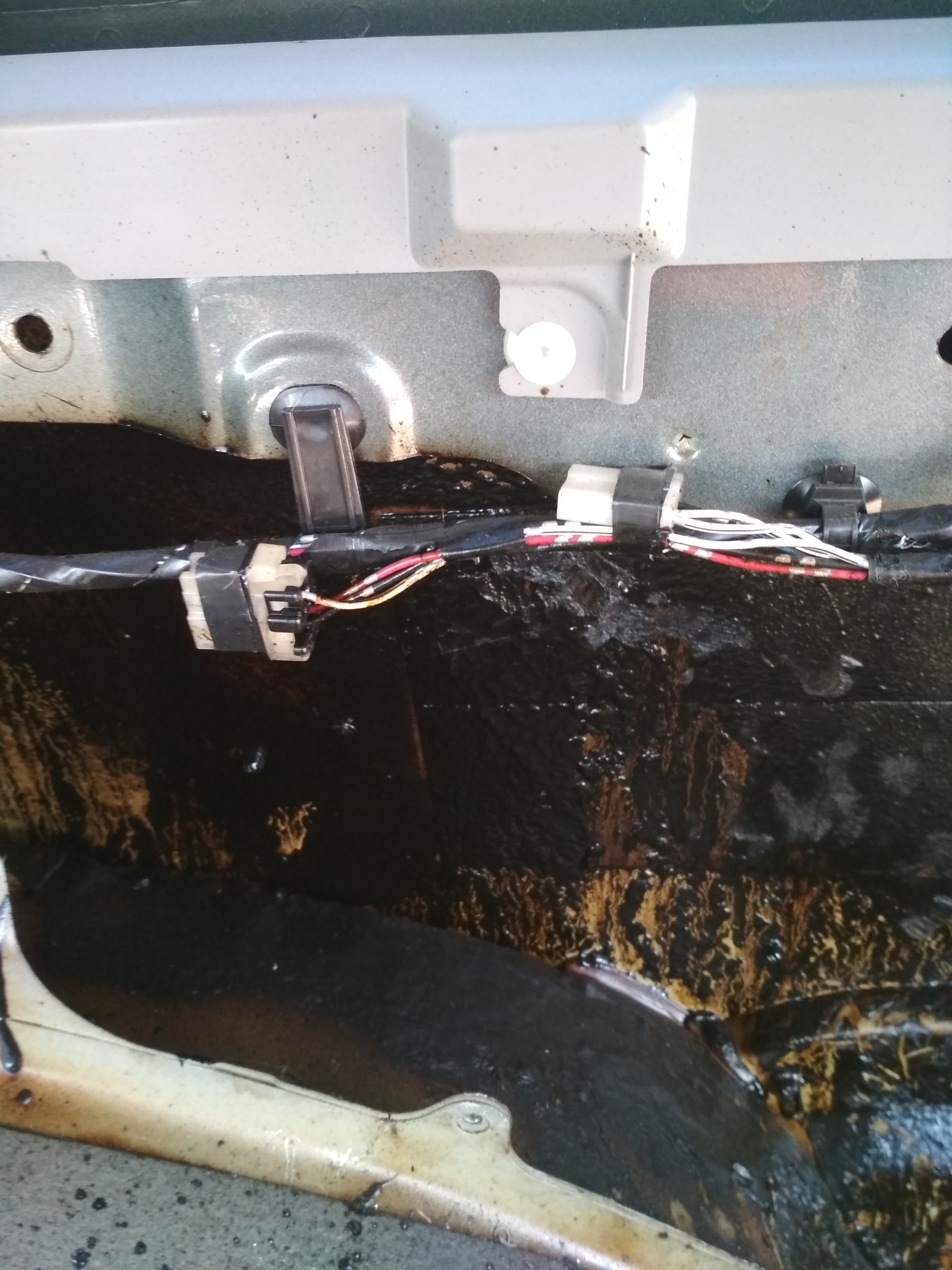

Что за разъемы находятся в правом заднем крыле нмпс под обшивкой? Можно ли их как-то использовать?
Kia Ceed CRDI MT. Едет бодренько, но только по ровному асфальту.
MMC Pajero Sport DI-D AT + Nitto Trail Grappler M/T 265/70/R17. Почти сток.
Сообщения: 57488
dmn42 писал(а): 04 май 2019, 16:52 Что за разъемы находятся в правом заднем крыле нмпс под обшивкой? Можно ли их как-то использовать?
Для заднего отопителя-кондиционера.

SNOOPER писал(а): 28 апр 2019, 20:18 Лампочки проверяли?
Спасибо, сгорели сразу обе. Завтра сделаю фото лампочек доп сигнала( на них стекло пузырями пошло).
