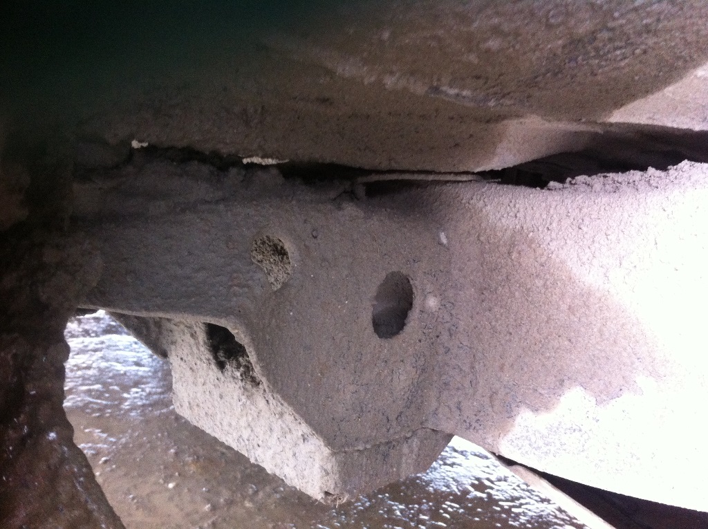

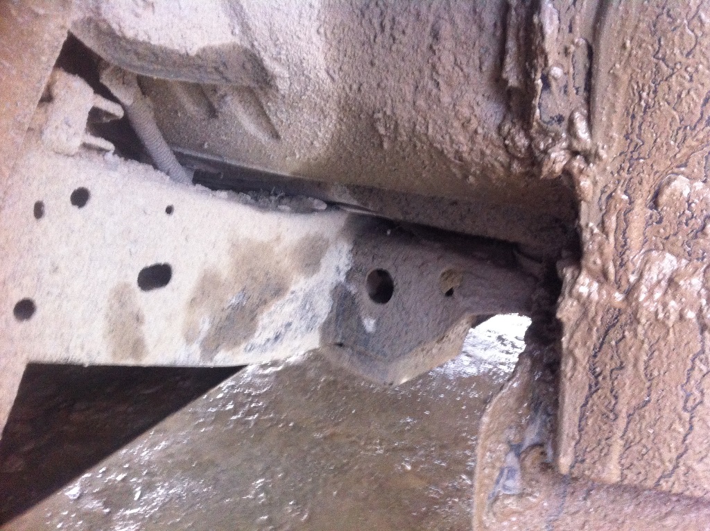

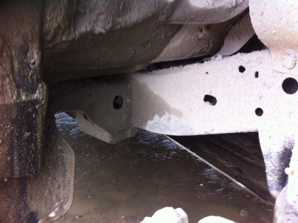

Сообщение Wandered »
Довелось мне пару недель назад прыгнуть в кювет метров с 2,5 с приземлением на передние колеса. Долго просидел там все боялись вытаскивать, говорят перевернем... В итоге смельчаки нашлись выдернули. Беглый осмотр всех узлов показал что все в норме, кроме защиты которую оборвали при вытаскивании. Завел доехал до места. Через пару дней смотрю капот как то не правильно закрыт, по центру нормально с боков как будто поднялся. Щель токая что палец можно просунуть... Полез основательно смотреть. Оказалось крепление рамы к кузову которые сразу за передними колесами согнуты и кузов лежит на раме :%): По фото видно, причем с обеих сторон.
Теперь я так понимаю нужно кузов поднимать и крепление править? Или новые приваривать? Как лучше сделать в полу полевых условиях?
lesnik5000
Сообщения: 6557
Двигатель:: 4D56U
Откуда: Архангельск
Благодарил (а): 476 раз
Поблагодарили: 420 раз
Re: У кого что ломалось на NMPS
Сообщение lesnik5000 »
Сначала замерь геометрию рамы. Не раму ли помял. Потом будет видно что делать, править раму, править площадки крепления, или просто проставками всё подравнять. Посмотри, не сместился ли кузов вперед на раме. Болты крепления будут под углом.
