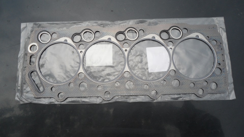

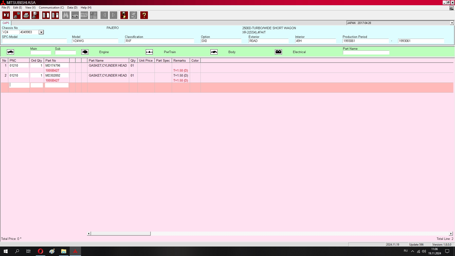

Немного не понял вопрос, наверное кто произвел? Вот картинка
Сообщения: 57511
Поблагодарили: 4808 раз
4D56T Моя первая капиталка.
В наших краях таких и не слышали.
Как то делал спорта бензин.
Поставили прокладки из набора сакура, тоже пакет.
Так эта сукасаку потекла даже не заводя.
Думаю что протяжки не помогут....

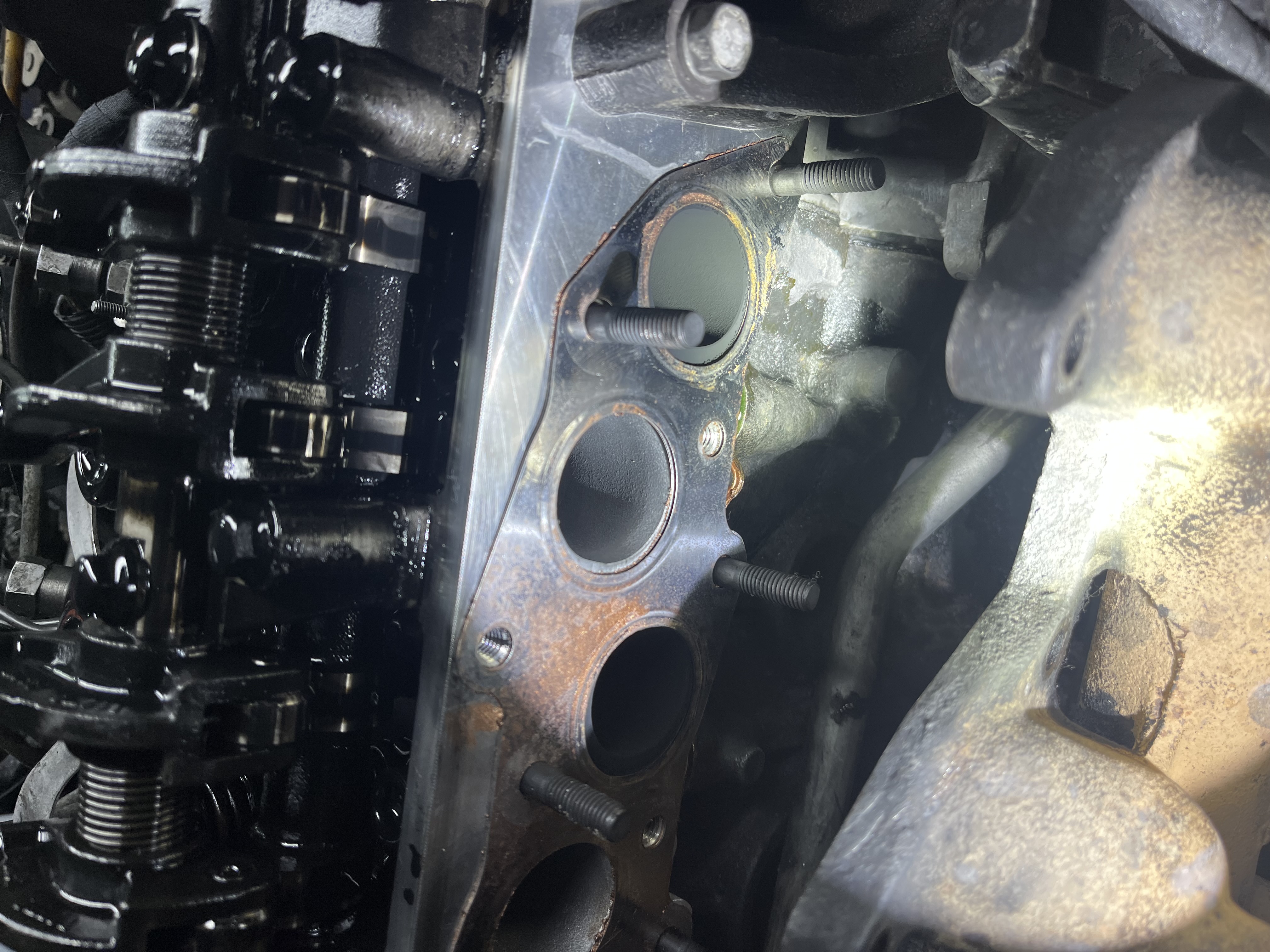

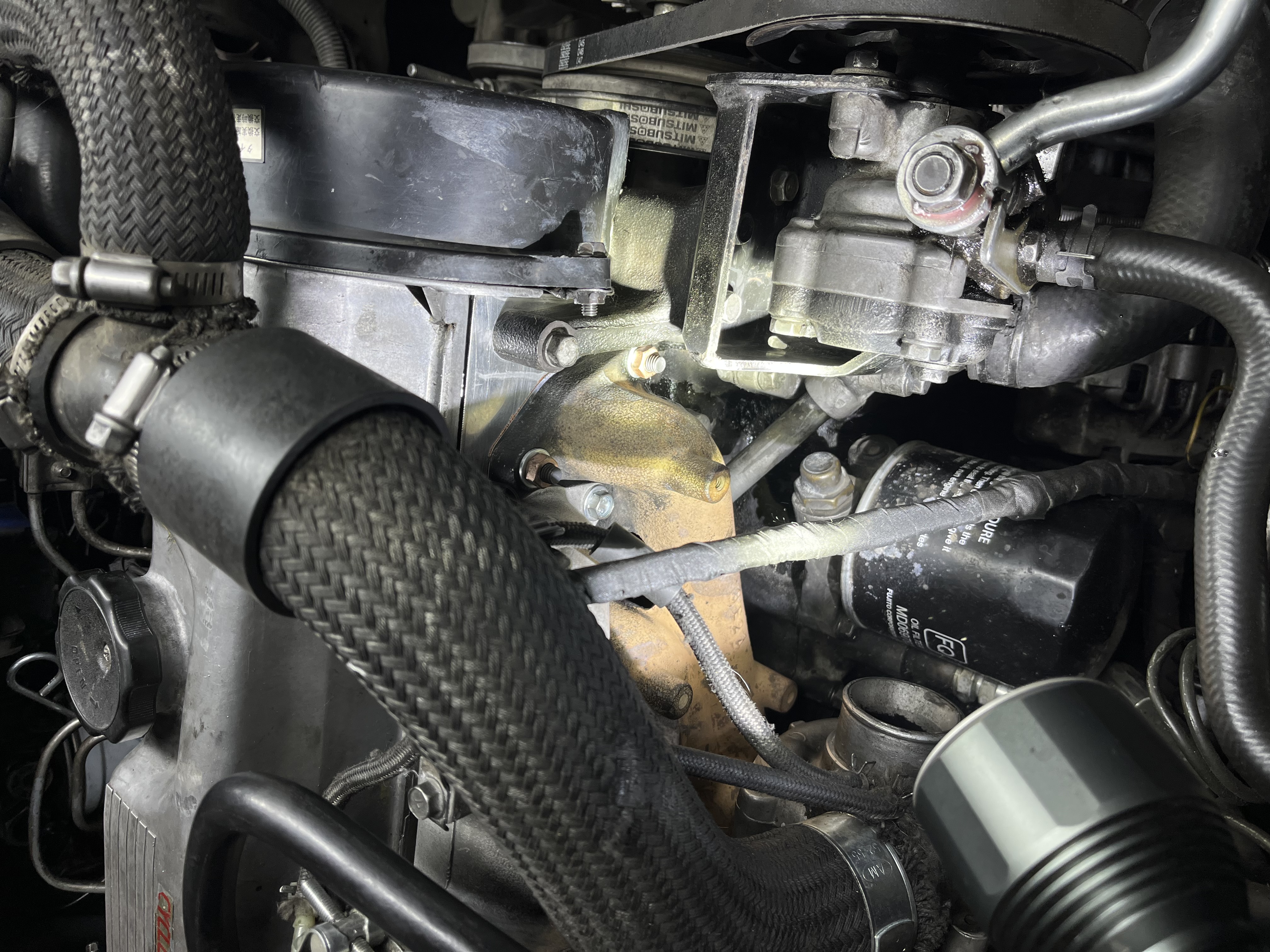

Болты за ночь не просели. Дотянул их до 125. Бежит. Причем именно бежит. Завтра сниму коллектор.

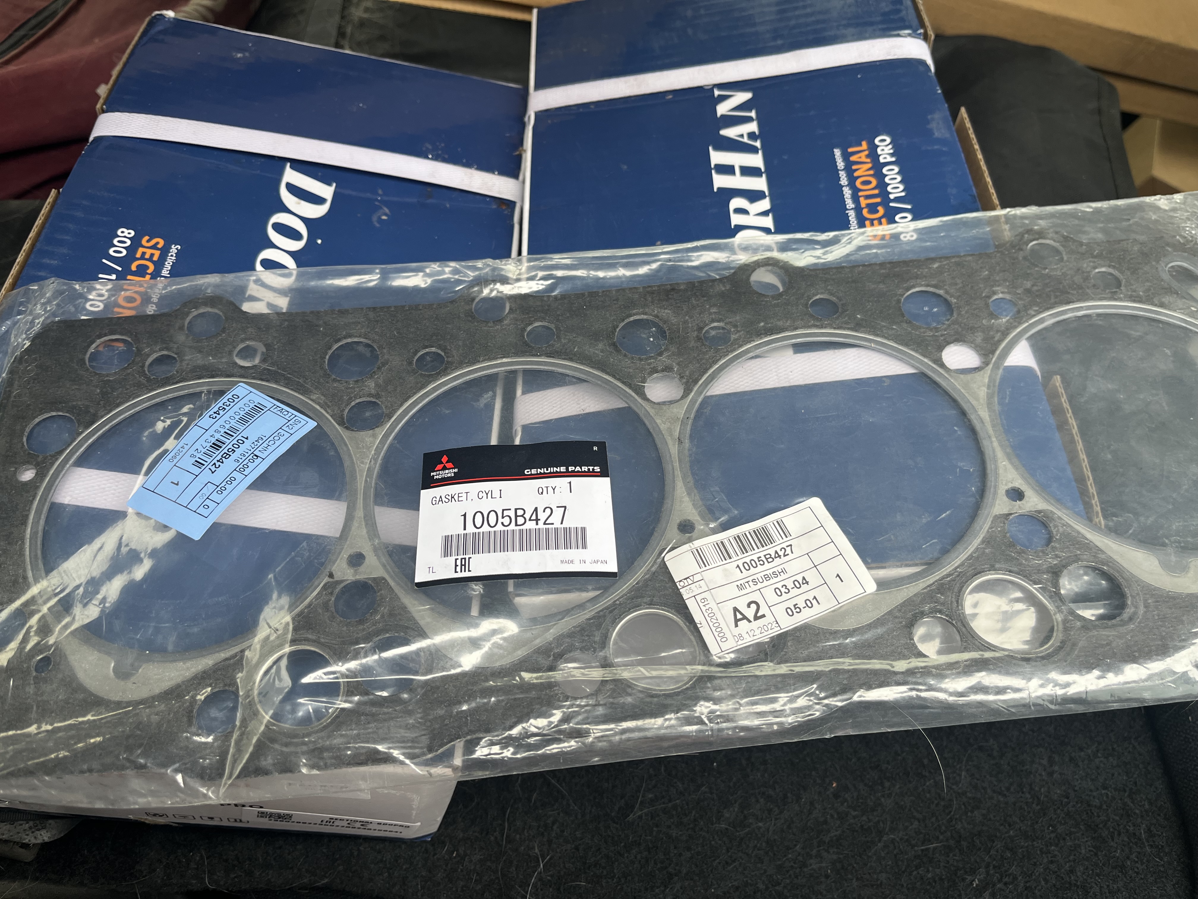

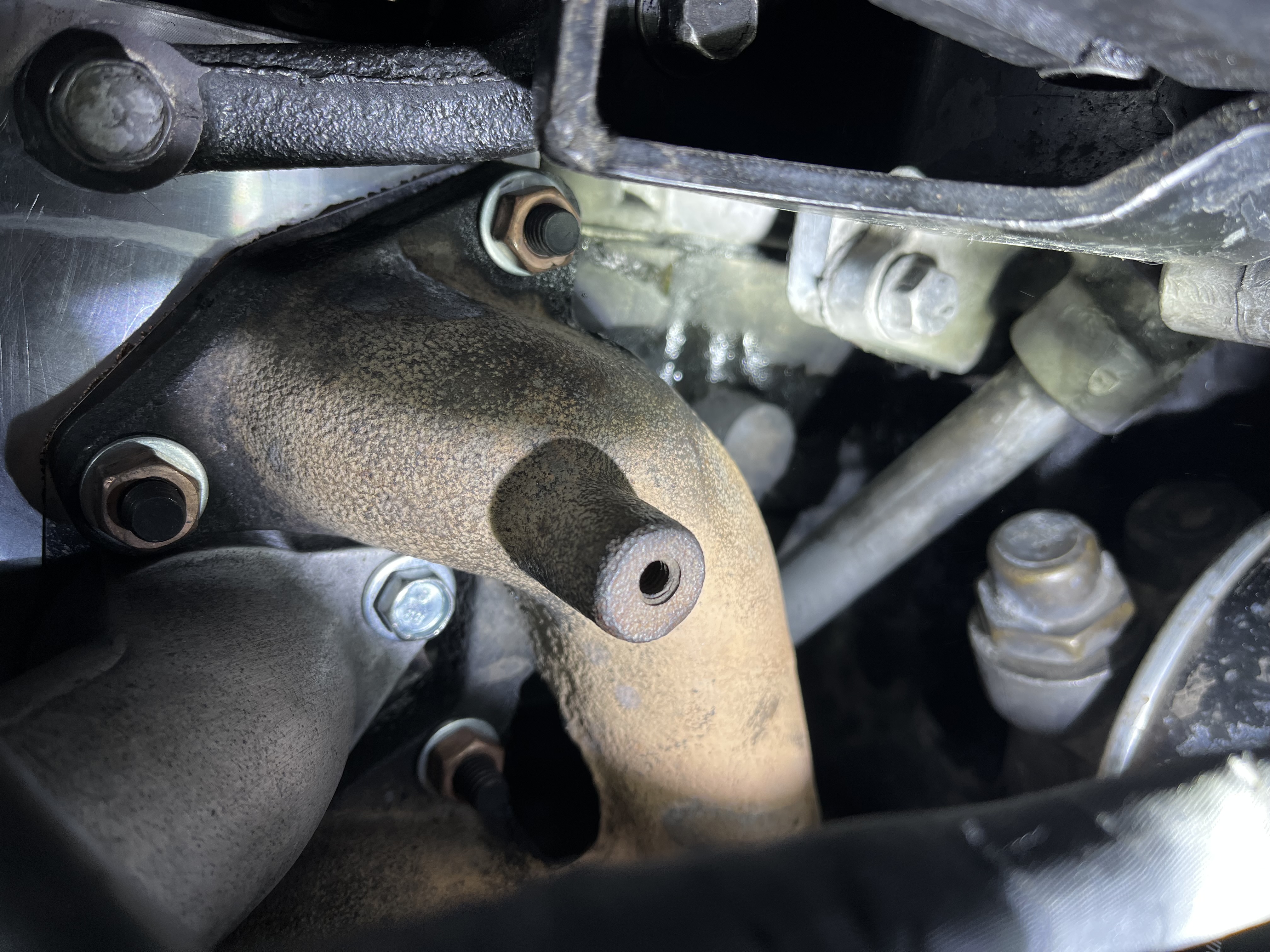

Ответ на все вопросы про китайские прокладки
Сообщения: 57511
Ответ то какой?
По фото не понятно.

Течет из под прокладки. Под выходом коллектора все зеленое. Антифриз

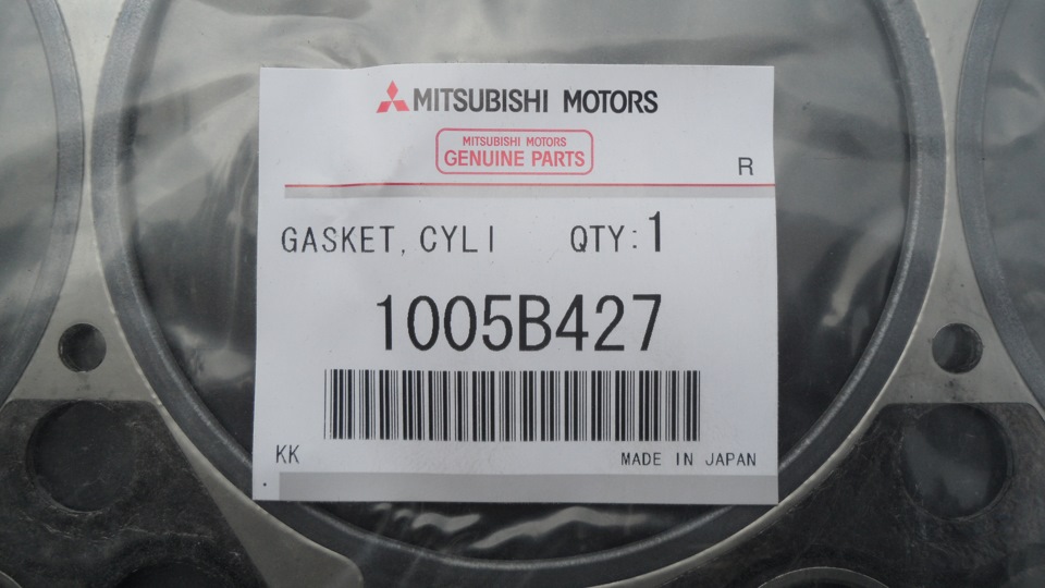

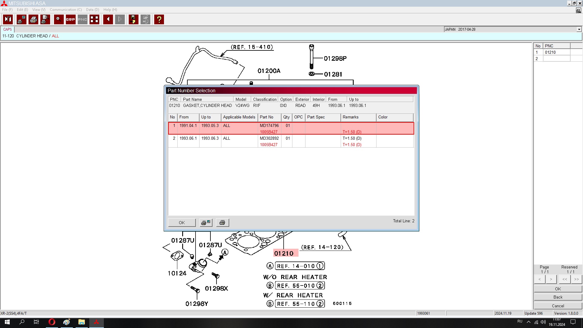

А сейчас что заказал?
Твоя по фрейму 1005B427 1.50мм Без вариантов

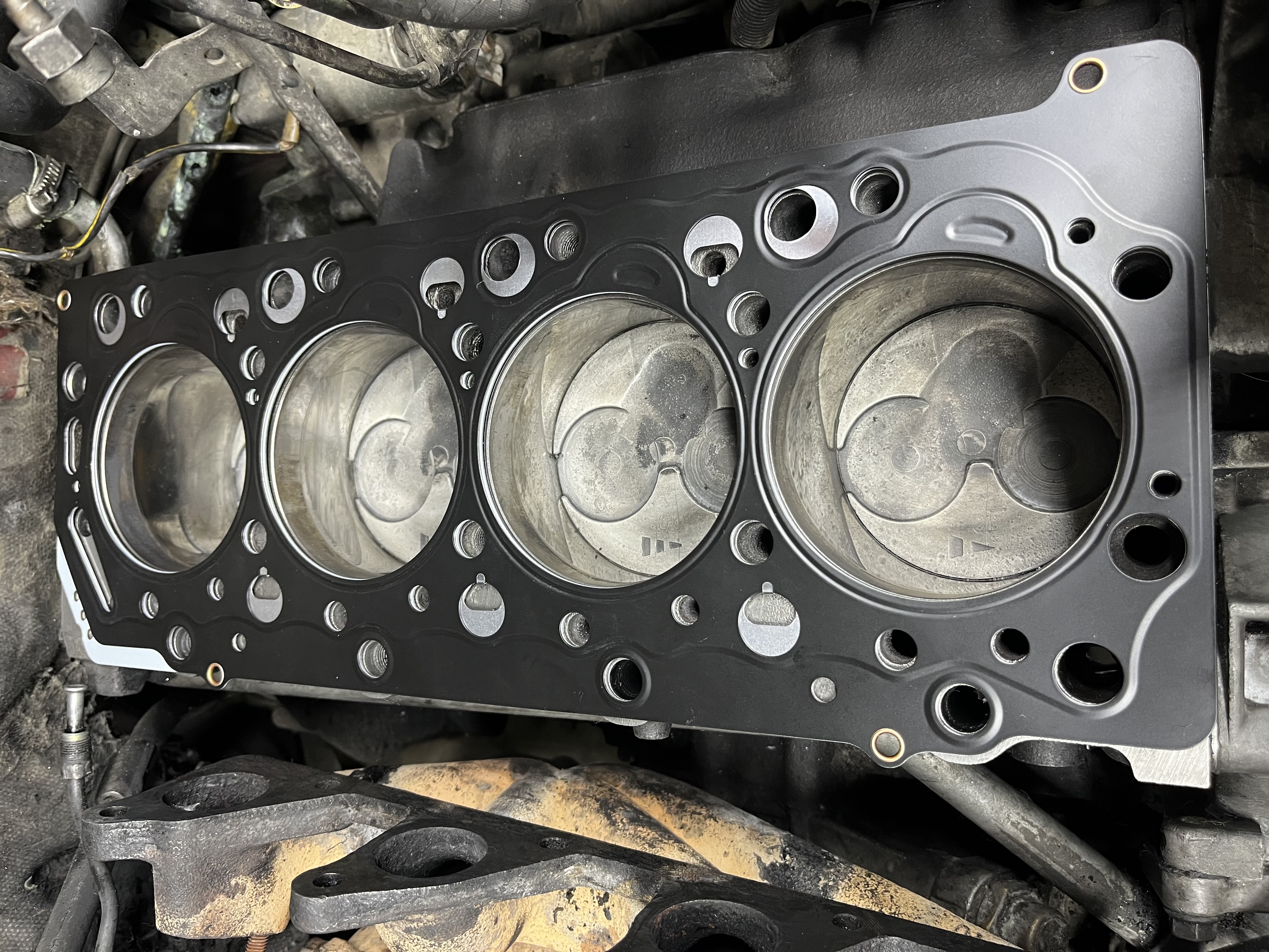

Добрый вечер,

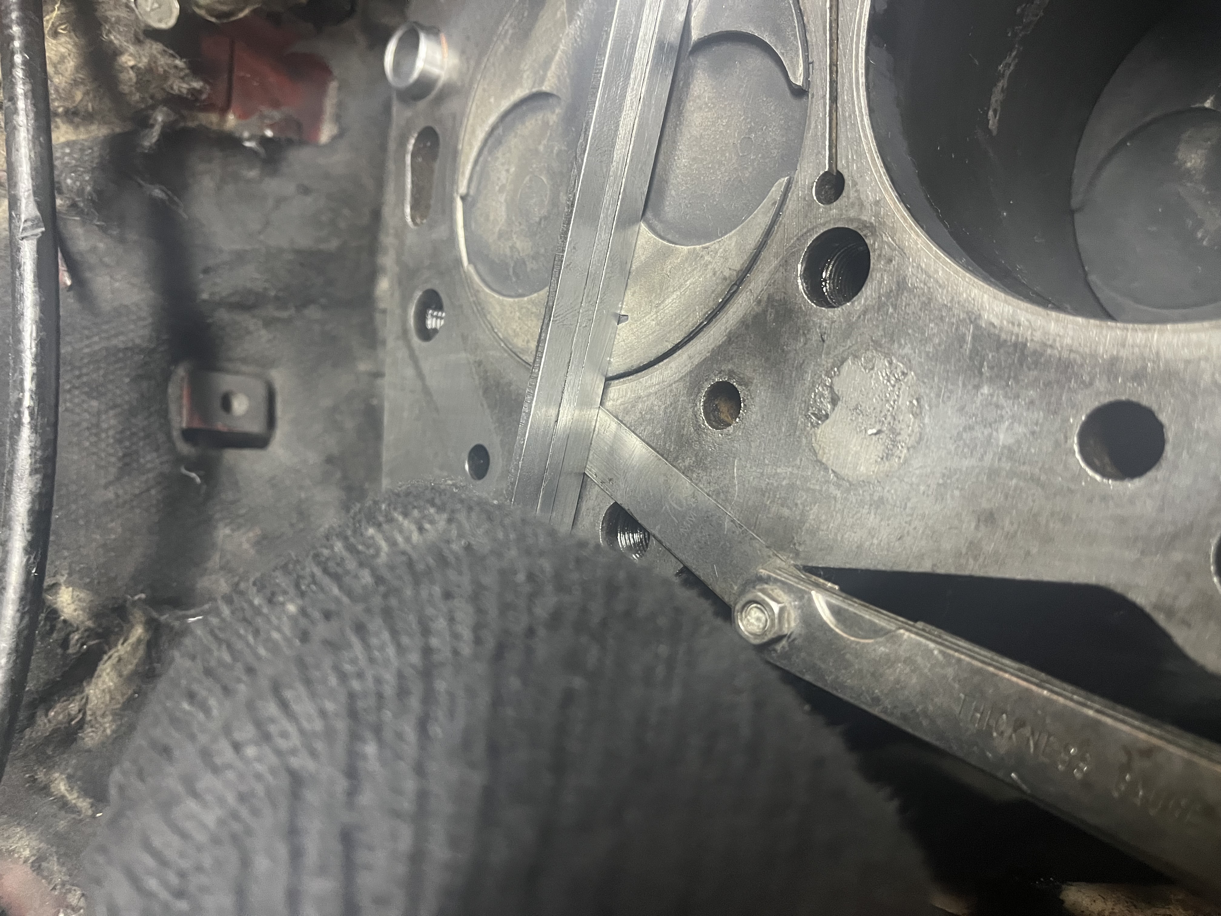

sohondo писал(а): 18 ноя 2024, 03:33 Сравнил с оригиналом старой, металл в один в один был. Три дырки.
Хона нет,
На поршнях следы клапанов, перегрев был, или прокладка заведомо не та.
Проверить надо бы и масло.форсунки под цилиндрами,
и все же замерять вылет поршней.

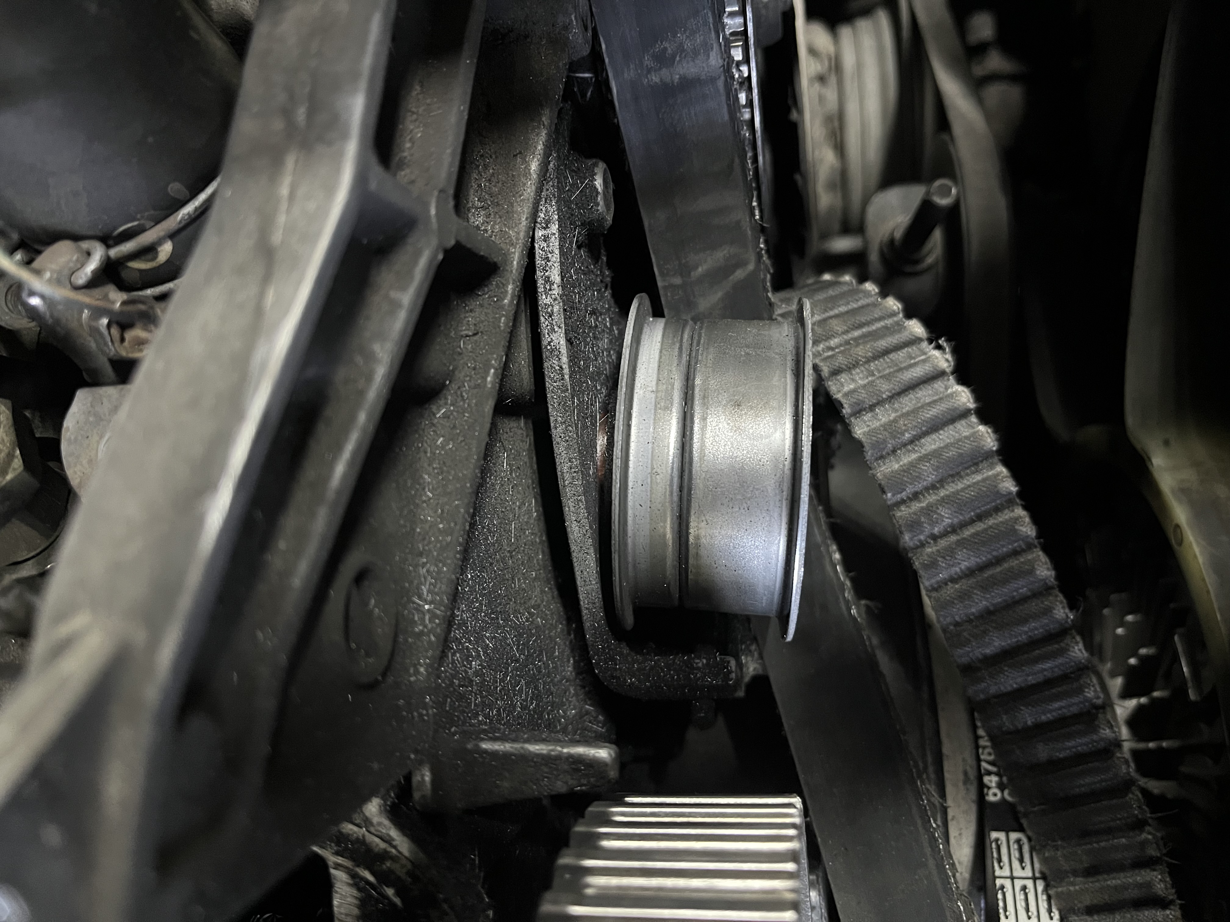

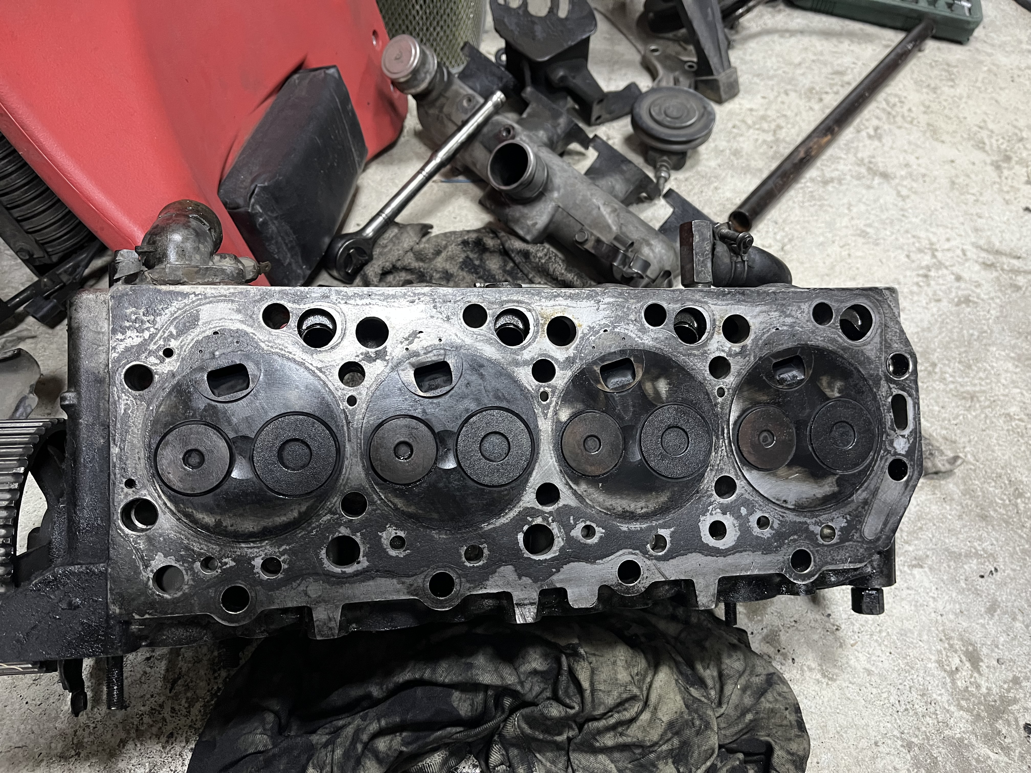

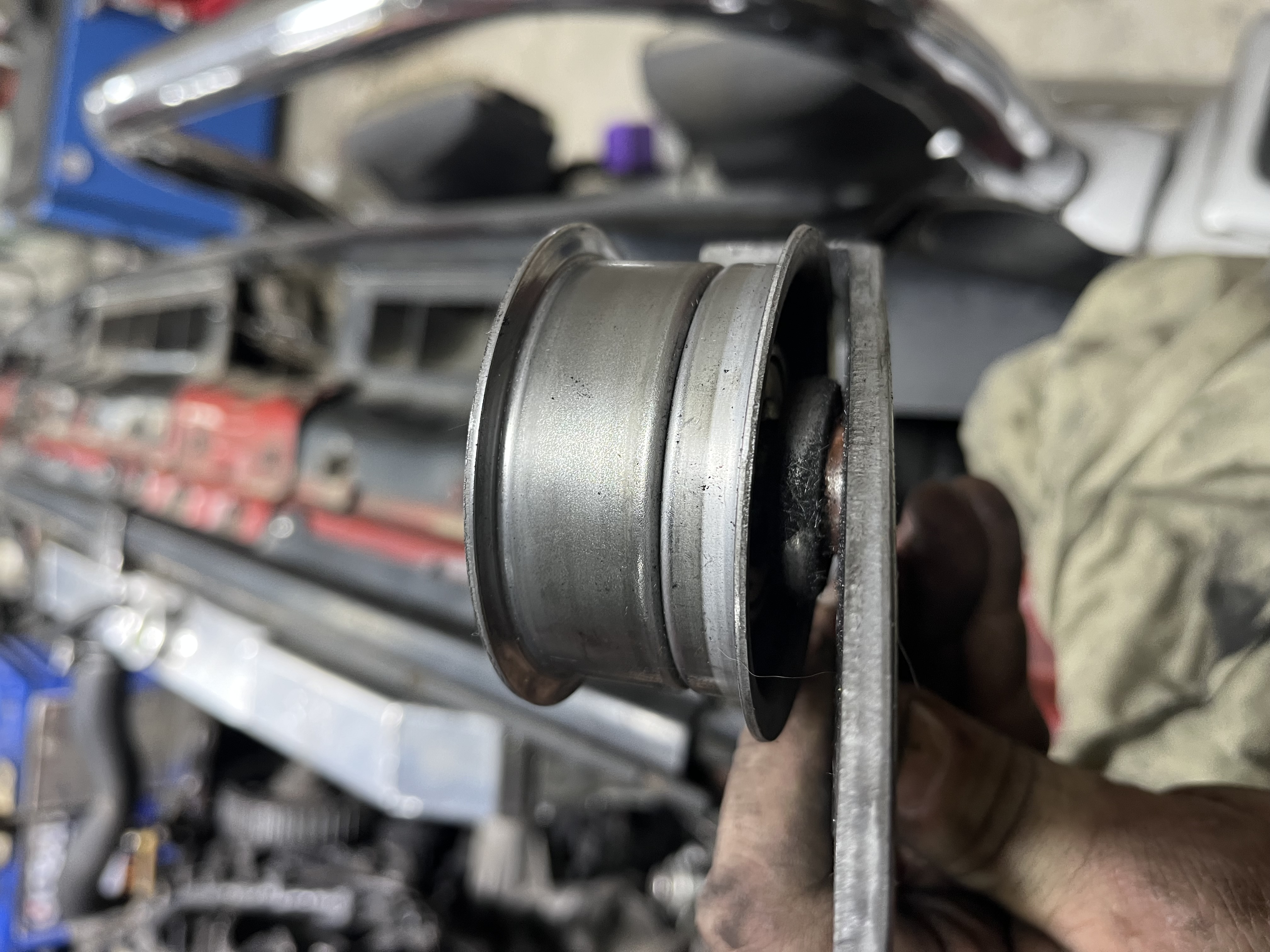

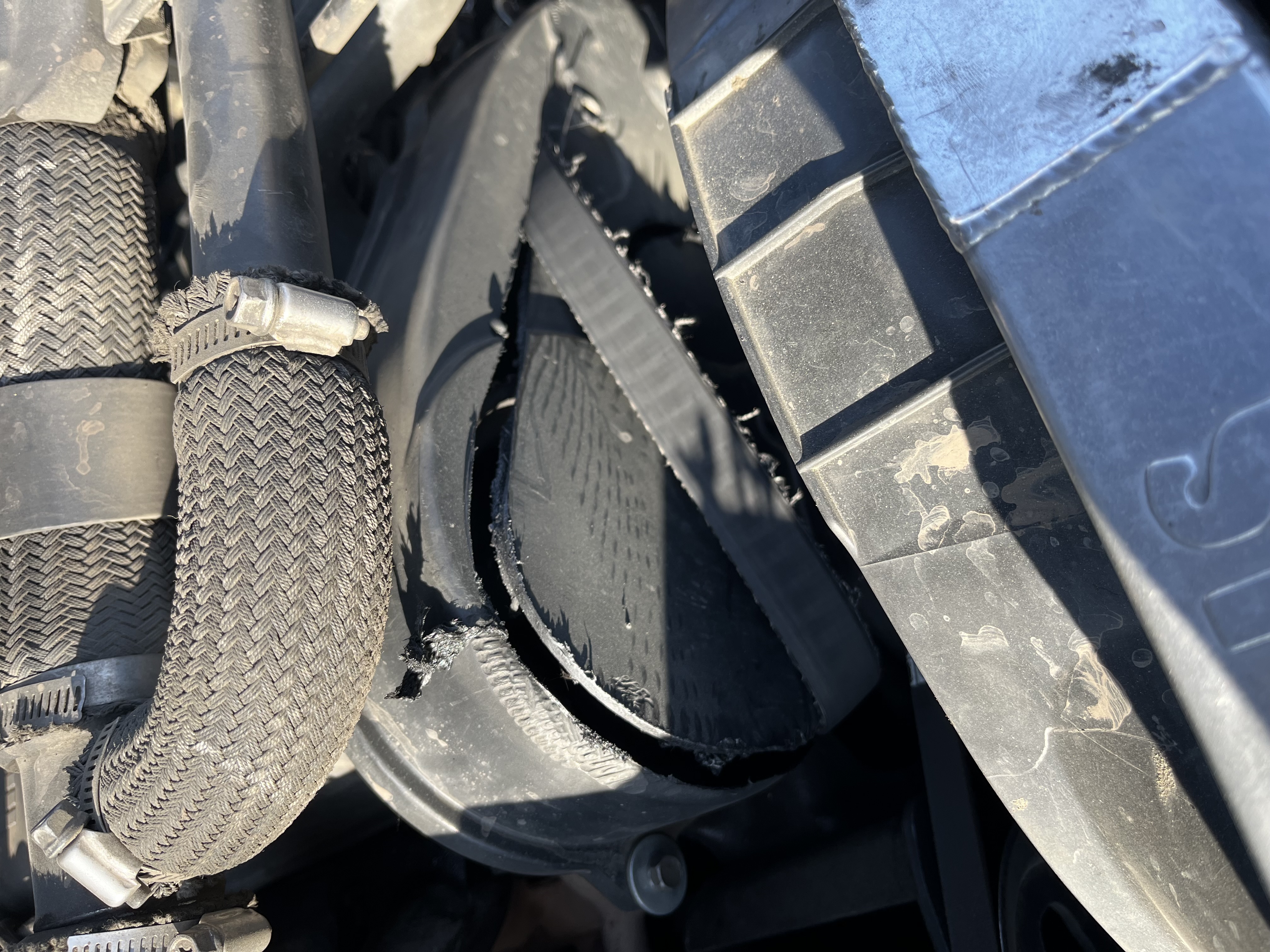

Голова стояла заведомо не та. Родная два года назад забурлила. Отдал на сто поменять. Поставили китайца. Низ вроде мой. Клапана выступающие, а верх собран на пластиковых проставках под болтами регулировочными, как на утопленных клапанах. Три раза порвало ремень грм за 2 года. Сейчас с интервалом в месяц. В сентябре просто порвало по дороге, в октябре заломило ролик оригинальный и ремень вышел наружу. Грелась при нагрузке постоянно. Поменяно было все - радиатор, виска, термостат на 70 градусов стоит. Все равно при нагрузке грелась. Решил менять гбц сам. Заказал nomparts. Прокладка стояла родная, менял уже после их ремонта. Пузырила по краям и сдвинулась их паранитовая, и оторвало ролик натяжителя. Поменяли прокладку, ролик, 1.5 года ходила, но грелась. Напрявляйки для блока взял новые, старых просто не было, стоял самопал из трубок. Сейчас сниму, тоже интересно села она по ним или нет. Но блок вчера протянулся и больше болты не садились. Болты есть старые аж 2 комплекта. Есть корейские, есть какие то светлые. Эти болты брал у знакомого, вроде возит всегда все хорошо. Выкручу сравню со старыми болтами, потянуло их или нет.

Забрал прокладку. Она 1,5. 4 дырки. Стояла 1.45 и я поставил металл 1.45. Сниму голову промерю выступ поршня

Микрометра нет. Делал самым примитивным способом. Щуп на 0.7 залетает, на 0.8 упирается. На фото 0.7. ГБЦ села хорошо кстати, еле оторвал.
