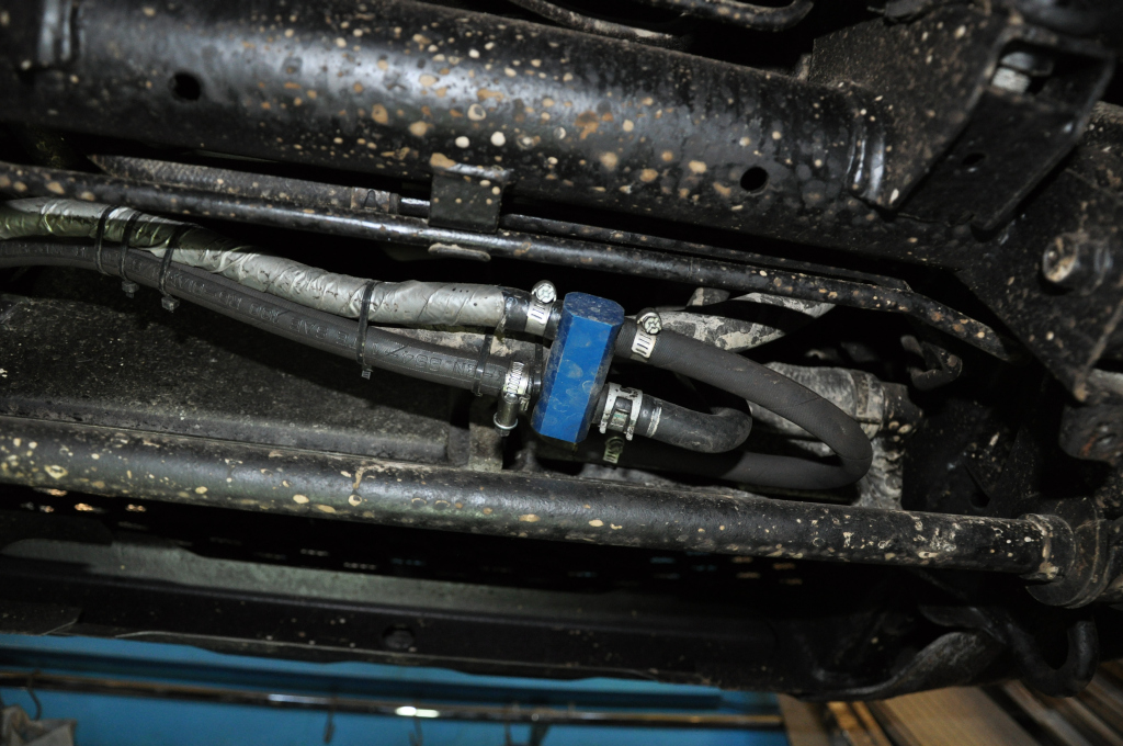

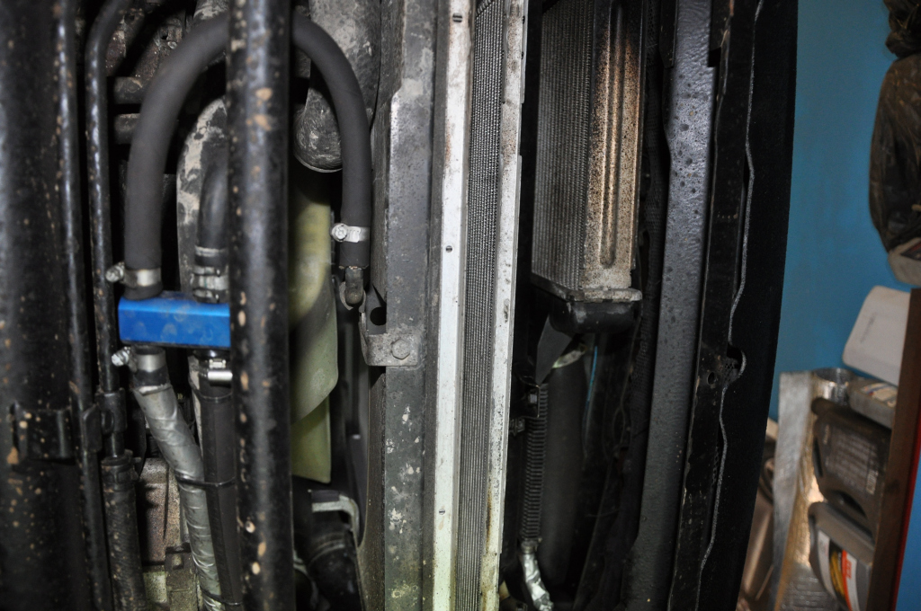

Re: Доп. радиатор, термостат и прочее охлаждение АКПП

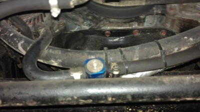

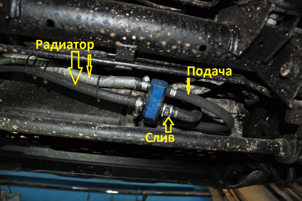

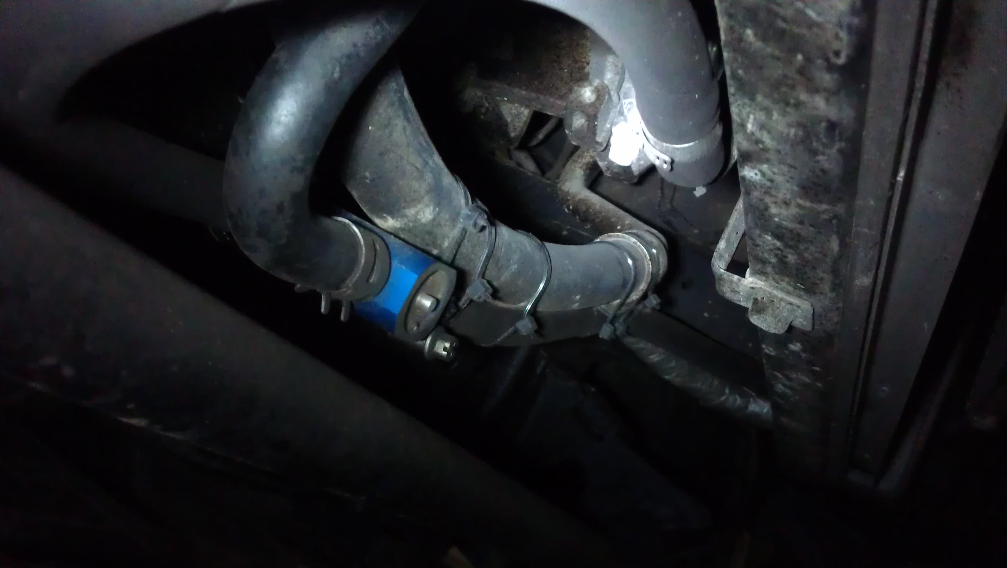

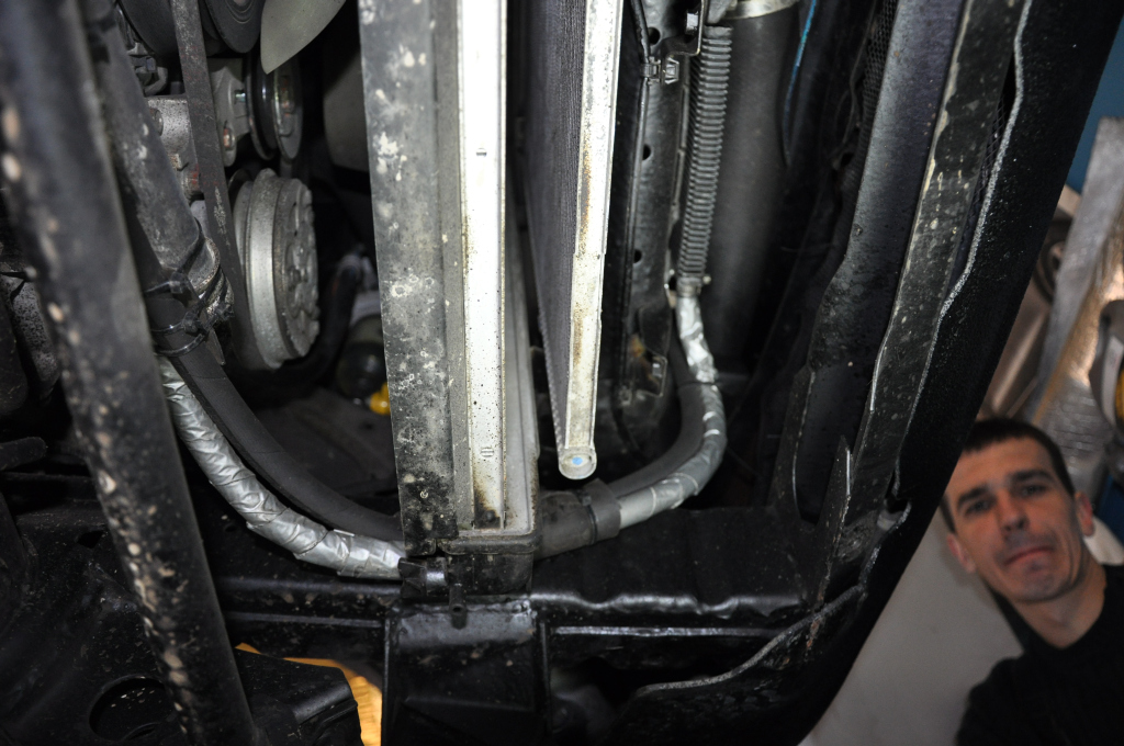

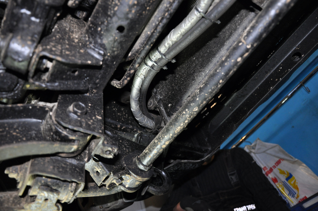

Всем привет!
Таки добрался до своего "наждака", переобул, опробовав купленный б/у домкрат от MANN на 12т с высотой подъема 50 см (штатным после лифта уже не то). Заодно оттопырил на сколько мог передний лист защиты, снять целиком не смог, т.к. без подъемника крайне гемморно. Соответственно фото байпасса-термостата вышли не фонтан, за что приношу извенения. Если возможно помогите по ним определить корректно стоит он или нет. Если что на след, выходных погоню на подъемник и уже там скину защиту и сделаю нормальные фото.
Собственно вот:
Собственно вот:

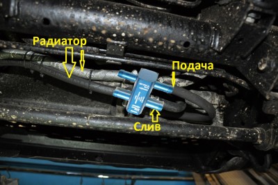

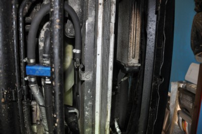

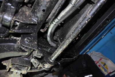

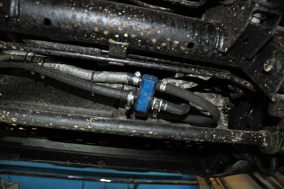

Фото с ямы, половину делал на зеркалкуSNOOPER писал(а):Гони на яму

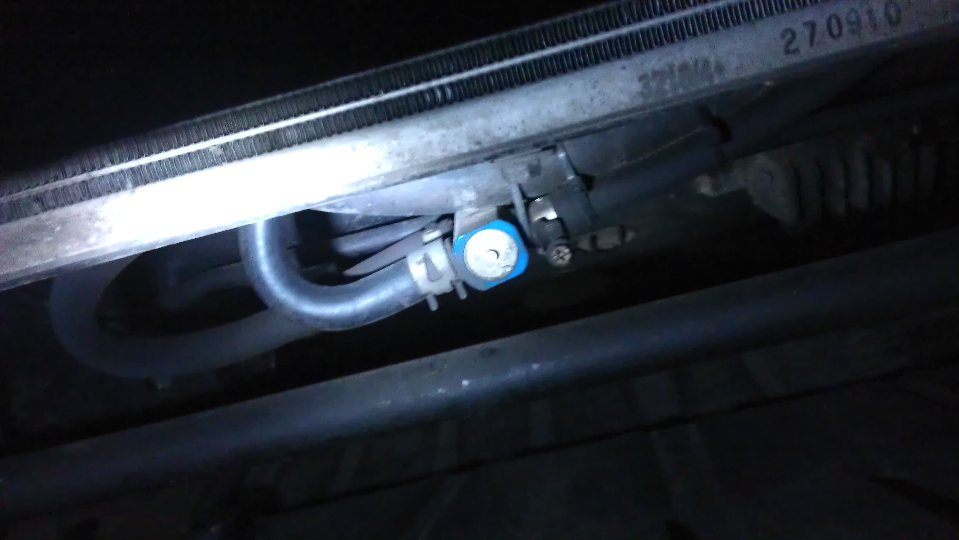

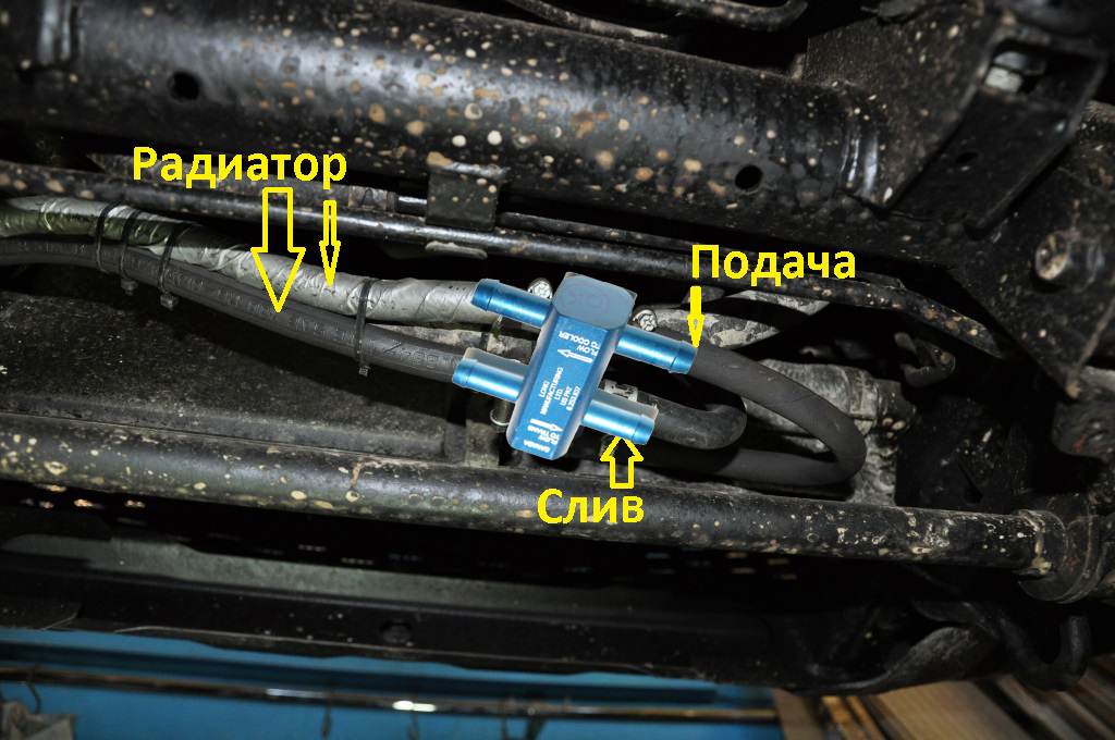

- SNOOPER
- Сообщения: 57502
- Мой автомобиль(и):: NewMPS
- Откуда: 78
- Откуда: Spb
- Благодарил (а): 1024 раза
- Поблагодарили: 4804 раза

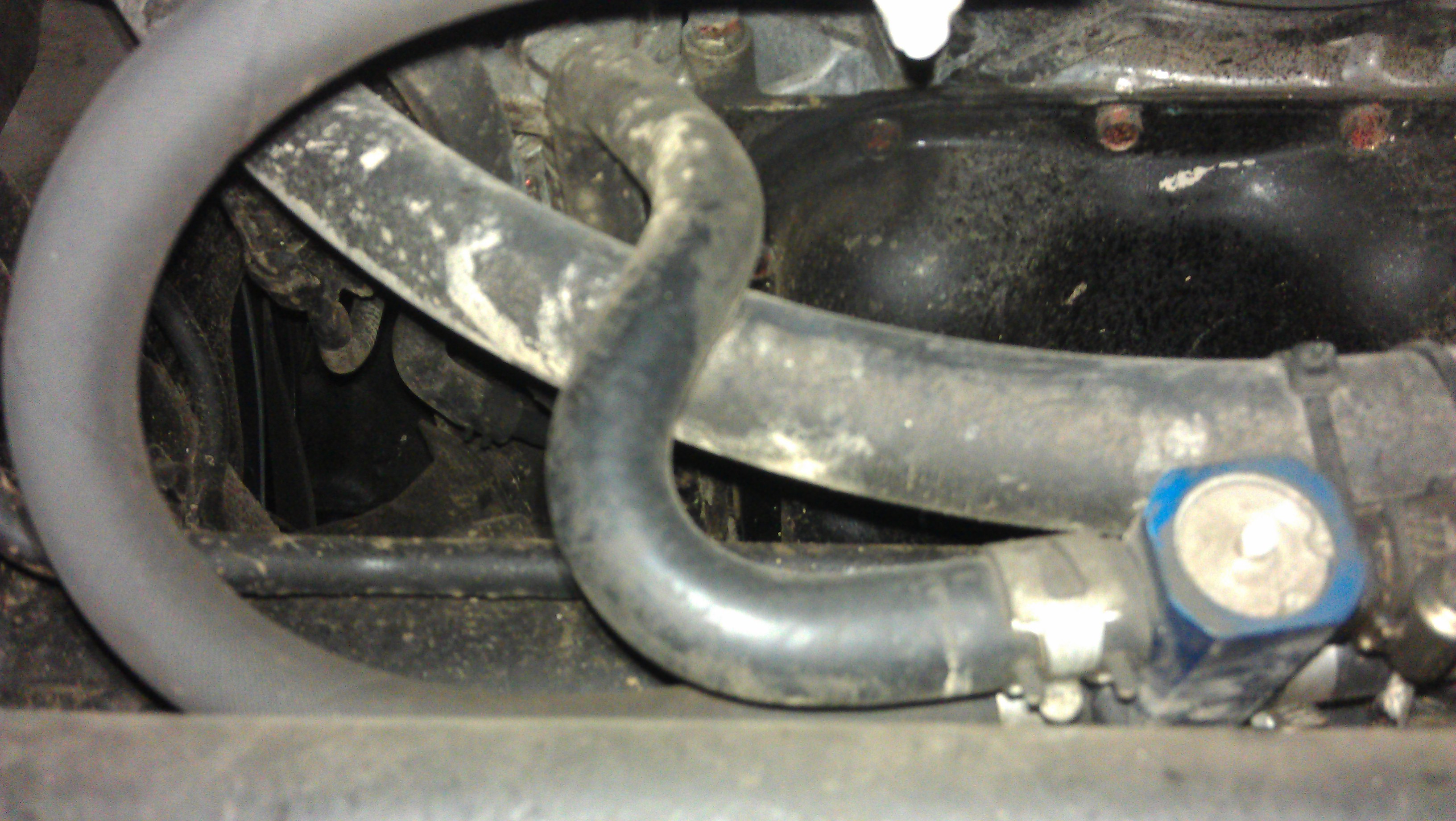

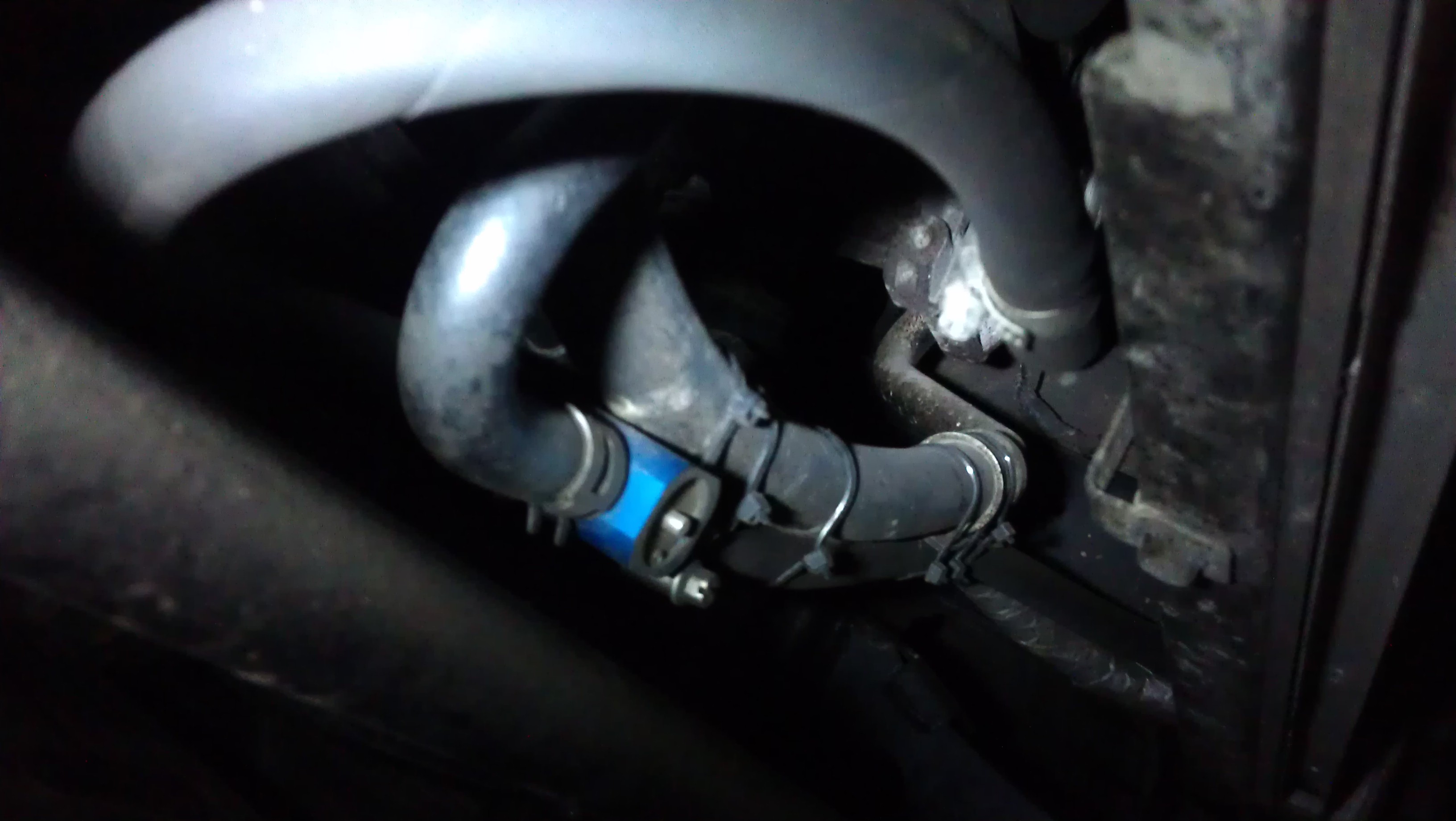

Спасибо.Vistereos писал(а):Фото с ямы, половину делал на зеркалкуSNOOPER писал(а):Гони на яму
Фото есть еще, могу если что добавить. Так вроде все участки более-менее зафиксировал.
Вот отметил как у тебя идут шланги.
Тебе нужно просто перевернуть термостат маркировкой наружу.
Чтоб маркировка на термостате совпала с моими отметками.
Тоесть только переворачиваешь термостат, шланги остаются как есть.

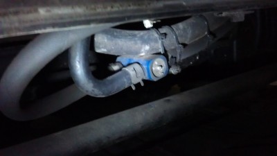

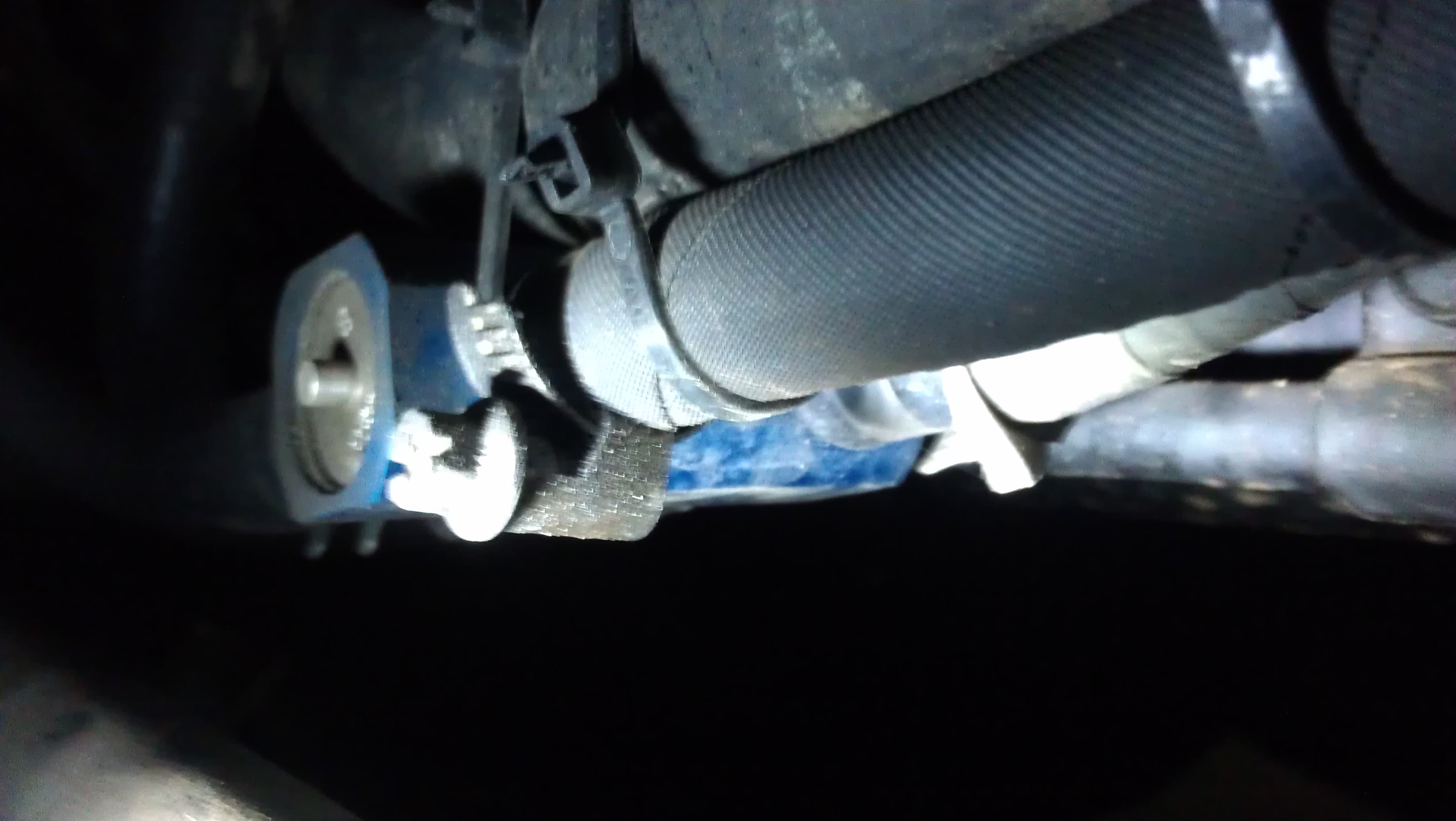

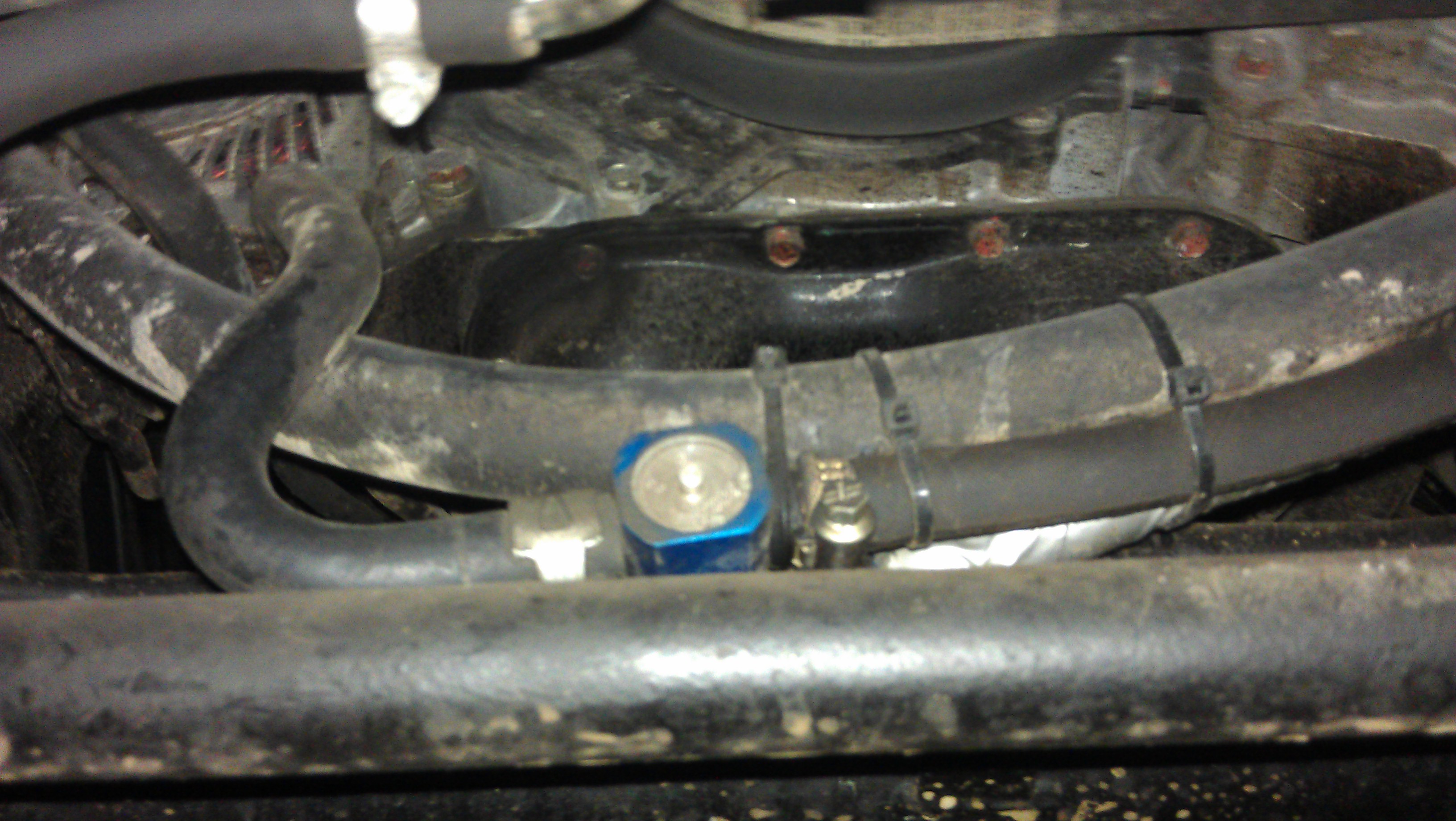

Александр,
Если я тебя правильно понял то по моей раскладке шлангов (не меняя их положения) установить вот так?
Надеюсь на фото видна маркировка вставленного фото бай-пасса
Спасибо тебе, Саш!SNOOPER писал(а):Прямо в дырочку. Только так.
