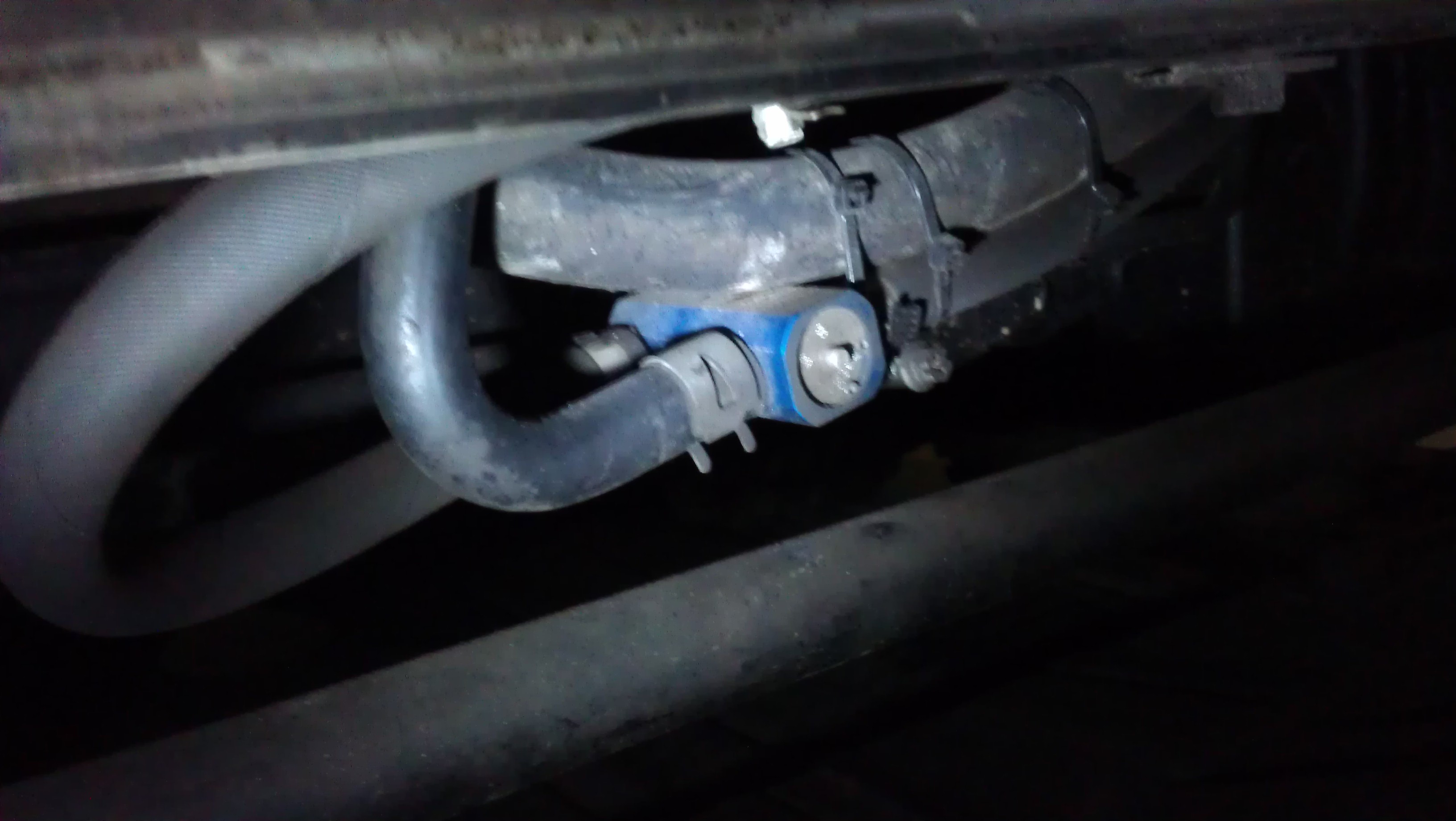

Vistereos
Всем привет! :)
Таки добрался до своего "наждака", переобул, опробовав купленный б/у домкрат от MANN на 12т с высотой подъема 50 см (штатным после лифта уже не то). Заодно оттопырил на сколько мог передний лист защиты, снять целиком не смог, т.к. без подъемника крайне гемморно. Соответственно фото байпасса-термостата вышли не фонтан, за что приношу извенения. Если возможно помогите по ним определить корректно стоит он или нет. Если что на след, выходных погоню на подъемник и уже там скину защиту и сделаю нормальные фото.

Vistereos
SNOOPER писал(а):Гони на яму :)
Фото с ямы, половину делал на зеркалку ::-D:
Фото есть еще, могу если что добавить. Так вроде все участки более-менее зафиксировал.
Спасибо.
Вот отметил как у тебя идут шланги.
Тебе нужно просто перевернуть термостат маркировкой наружу.
Чтоб маркировка на термостате совпала с моими отметками.
Тоесть только переворачиваешь термостат, шланги остаются как есть.

Vistereos
Александр,
Если я тебя правильно понял то по моей раскладке шлангов (не меняя их положения) установить вот так?
Надеюсь на фото видна маркировка вставленного фото бай-пасса :*SCRATCH*:

Добавлено: 14 дек 2014, 17:13
Прямо в дырочку. Только так. :)

Vistereos
SNOOPER писал(а):Прямо в дырочку. Только так. :)
Спасибо тебе, Саш! :*THUMBS UP*: :*DRINK*:
Казалось бы когда первый раз ставили - ну че там может быть сложного, была даже распечатка от производителя на руках, а по итогу шиворот на выворот задом на перед :*WALL*:
