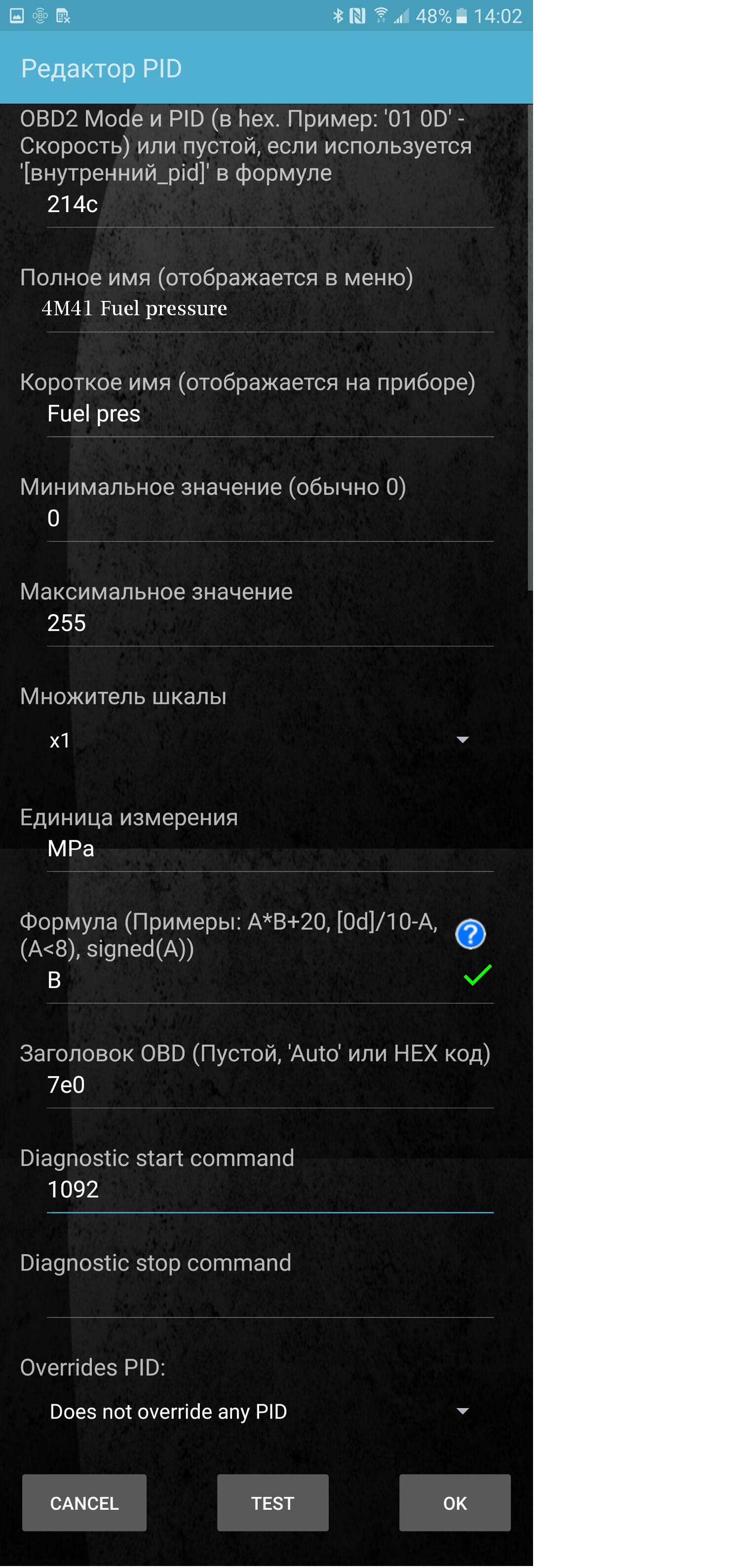

Начинающий рыбак писал(а):А можно на приборную панель вынести показатель давления топлива в рампе, дело в том,что проверить давление топлива мне нужно на ходу и во время остановки,на ХХ давление в норме,смотрел во время обучения форсунок.
Код: Выделить всё
"4M41 Fuel pressure","Fuel pres","214C","B","0","255","MPa","7E0"

Я понимаю что я где то рядом,но можно по подробнее что делать с этим кодом?
olegro
Сообщения: 2445
Двигатель:: 4М41 200лс
Мой автомобиль(и):: Pajero IV
Откуда: Красноярск
Откуда: Красноярск
Благодарил (а): 158 раз
Поблагодарили: 290 раз
Re: ELM 327
Сообщение olegro »
Начинающий рыбак писал(а):Я понимаю что я где то рядом,но можно по подробнее что делать с этим кодом?
Код для того, чтобы прописать дополнительный pid.
Хотя в Торке есть показания давления в рампе, по крайней мере в тех версиях, что у меня стояли.
Показания только в кПа. Посмотри внимательнее, наверняка есть.

В моей версии нет прибора с показаниями в кПа. Что то не понимаю как прописать дополнительный PID,так то в телефоне нахожу папку куда его надо сунуть,но через комп не получается,а телефон китайский,тоже не получится наверно...

зайдите в настройки->управление внешними пидами->меню три точки->добавить пользовательский пид
и заполнить поля, потом на панели приборов долгий тап - добавить прибор и выбрать наш пид

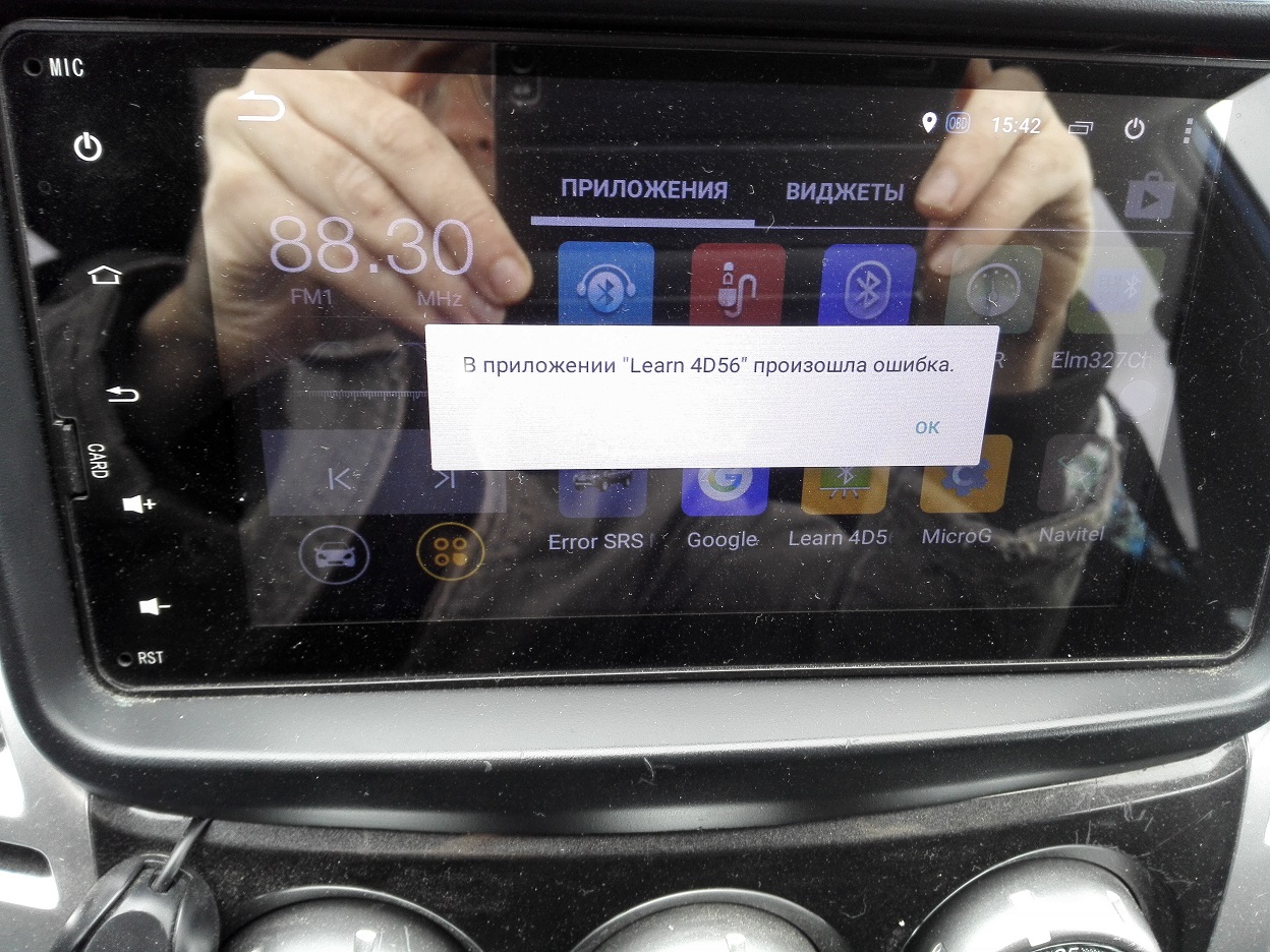

Уважаемый cintakc, программа Learn 4D56 (также как и SRS MPS P4) не запускается на ГУ (Андроид 5.1.1) в машине- пишет "В приложении Learn 4D56 произошла ошибка" , на телефоне запускается. Автор прошивки для ГУ на форуме ссылается на некорректное обращение к блютузу. см. ссылки на форуме ГУ для автомобиля:
http://4pda.ru/forum/index.php?s=&showt ... p=64016014
http://4pda.ru/forum/index.php?s=&showt ... p=64016573
Добавлено: Hal9k @ 12.08.17, 19:59 *
* dron8989, потому что в ГУ, в отличие от телефонов, Bluetooth реализован не стандартно. Я доделал самое необходимое, что позволило работать на ГУ большинству протестированных приложений. Не работает только одно это из примерно 15 проверенных, которые раньше не работали. Так что автору будет проще сделать в своём приложении, как у всех.
Последний раз редактировалось dron8989 12 авг 2017, 18:59, всего редактировалось 1 раз.

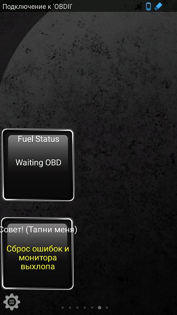

Не знаю правильно или нет. После того как прописал и нажал в правом нижнем углу ОК выскочило окошко,сделал скриншот,что там написано не знаю,потом вывел картинку на панель приборов,эта картинка или нет тоже не знаю.

dron8989 писал(а): Уважаемый cintakc, программа Learn 4D56 (также как и SRS MPS P4) не запускается на ГУ (Андроид 5.1.1) в машине- пишет "В приложении Learn 4D56 произошла ошибка" , на телефоне запускается. Автор прошивки для ГУ на форуме ссылается на некорректное обращение к блютузу. см. ссылки на форуме ГУ для автомобиля:
насколько я знаю в ГУ обычно ставят урезанный андроид (по протоколу обмена по блютуз)
написал человеку по ссылке, если подскажет в чем проблема, я исправлю у себя

Начинающий рыбак писал(а):Не знаю правильно или нет. После того как прописал и нажал в правом нижнем углу ОК выскочило окошко,сделал скриншот,что там написано не знаю,потом вывел картинку на панель приборов,эта картинка или нет тоже не знаю.
внешний пид создали, нажали сохранить ОК
выбрать тип прибора и выбрать из списка ваш новый созданный пид

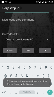

Нет там созданного почему то,может не сохранился?
Начинающий рыбак
Сообщения: 754
Зарегистрирован: 23 дек 2013, 14:07
Двигатель:: 4М41
Мой автомобиль(и):: Паджеро 4 2008г.
Откуда: Серпухов
Откуда: Серпухов
Поблагодарили: 13 раз
Re: ELM 327
Сообщение Начинающий рыбак »

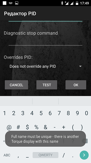

Пробовал несколько раз, прописывал согласно картинке,при нажатии для сохранения ОК ничего не происходит и команда не сохраняется,в списке приборов его нет.
http://4pda.ru/forum/index.php?s=&showt ... p=64043403
Уважаемый cintakc, AS2107 готов помочь!

да, я уже читал, если ничего не найду у себя, напишу ему

Начинающий рыбак писал(а):Пробовал несколько раз
Ну так прояви фантазию, смени фулл нейм, оно же пишет что такой уже есть.
