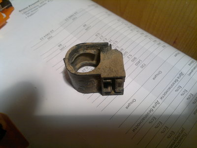

По теме жгутов могу добавить следующее. Несколько лет назад присутствовал на кастинге специалистов для сборочной линии вертолетов Агуста Вестланд в России. Одному из претендентов был задан вопрос про прокладку жгутов, после чего инженер представил свои комменты. Суть в том, что вертушка - очень вибронагруженная конструкция. Чрезвычайно важное значение имеет длина жгутов, их правильные изгиб и укладка. Это залог безопасности. При сборке машины так никто не заморачивается. Это касается и сервисменов при обслуживании авто. Не исключаю что причина выхода жгутов из строя в т.ч. и в этом + экономия на производстве (писал уже об этом в ветке про установку музыки на Мицу. Суть в том, что его проводка не идет в сравнение с проводкой того ФФ-2 - тонкая и дубовая. Проблемы с беременным мужиком тому подтверждение).
Сегодня заказал по адекватоной (в сравнении с рынком) цене жгут и блок (в сумме 10 000, доставка в течение 2-х дней: ОД выдал цену 16 000 - нет в наличии, доставка до 1,5 мес). Надеюсь, что заменю и забуду.
В т.ч. с учетом мнения Свята решил не заморачиваться с переборкой жгута. Было очень неприятно, когда в степях Астраханской области на перегруженном авто с прицепом коробка вставала в аварийный режим. Возможно это были первые звоночки.
По результатам ремонта отпишусь. Также гляну чем смазали ингибитор. Может смазка графитовая.
Когда гуглил про этот жгут, нашел статью. Эту проблему когда-то уже решали на заводе. Я не понял на МПС и Эльках, и какого поколения, но это жгут удлиняли на 10 см. Причины была в выходе из строя проводов от вибрации.

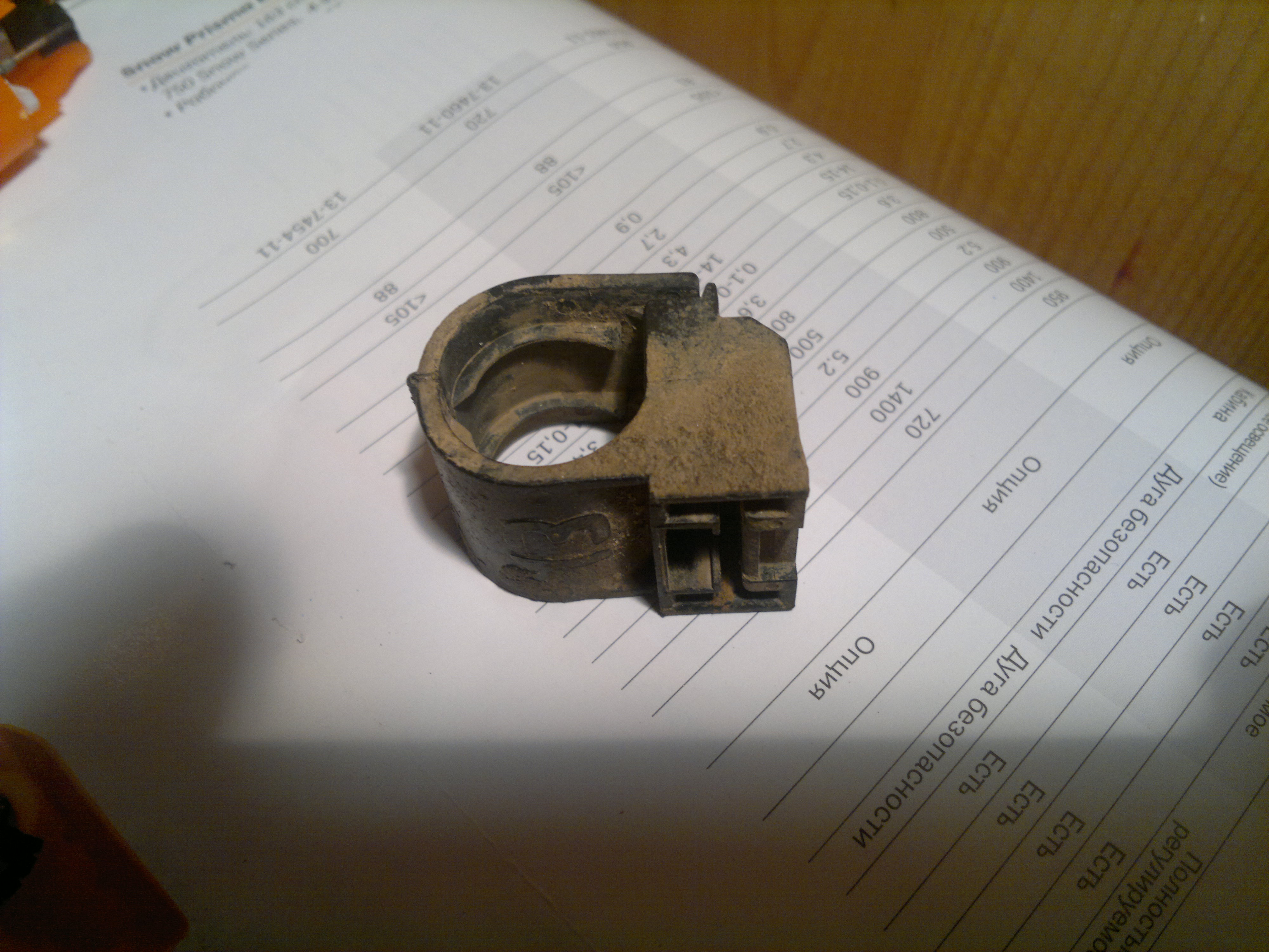

Да никто и не говорит, что выводы твои неправильные. Просто ты решил пойти по простому и затратному в плане финансов пути.BorisMan писал(а):Как то обще и ни о чем. Ткните пальцем, если не затруднительно. В чем ошибка в выводах? .
1.Да, новый жгут длиннее, но денег он стоит в районе 10 т.р.
2.Перетирается вобщем-то не только из-за длинны, перетирается в месте крепления хомутом. Я данное безобразие решил тремя действиями:
1. Восстановил два провода (скрутка+термоусадка)
2. Снял гофру и промазал весь пучок селиконовым герметиком, гофру поставил на место.
3. Заменил штатный хомут, что на фото, стяжкой, так чтобы не было и попытки гофре тереться об неё.
Пробег после ремонта уже почти 100 т.км.
Затраты на ремонт - стоимость одного хомута, тюбика герметика и пива (не помню две или три банки).

Заменил ингибитор и жгут. Глюк ушел. Ради интереса частично распотрошил жгут и осмотрел его, включая разъемы: визуально провода как новые - мягкие и крепкие (проверял каждый провод в наиболее подозрительных местах). Грязи под гофрой нет, все блестит, потертостей, растрескиваний, окисления нет. Под хомутами дефектов не обнаружено. Разъемы без следов коррозии. Прозванивать не буду - занятие неблагодарное, тем более что машина снова на ходу - может на последний лед еще успеюBorisMan писал(а):С этим согласен, но в данный момент решил, что для меня это проще - есть более глобальные проблемы.Армеец писал(а):Да никто и не говорит, что выводы твои неправильные. Просто ты решил пойти по простому и затратному в плане финансов пути.BorisMan писал(а):Как то обще и ни о чем. Ткните пальцем, если не затруднительно. В чем ошибка в выводах? .
1.Да, новый жгут длиннее, но денег он стоит в районе 10 т.р..
Ингибитор не разбирал. Руки не дошли. Если удастся распотрошу его в следующие выходные.
У кого начинает глючить - не тяните с ремонтом. Как описано выше, машина может двигаться только назад. В моем случае 2 раза пришлось ждать минут по 30-40, после чего передача все же включилась. Возможно это было везение.
ЗЫ: затраты на запчасти (жгут + ингибитор) - 11 000 р. Все нашел в АТЦ Москва в разных конторах, доставка 1 и 3 дня. Разброс цен на запчасти в 4 раза!!!

возможно, кому то пригодится: некоторое время назад впервые(!) были скинуты клеммы с аккумов на длительный срок, в результате, как понимаю скинулись "адаптивные настройки" АКПП и...мой автомобильчик ПЕРЕСТАЛ по тупому лезть в горку на 5й передаче (на подъеме "к дому" теперь "балуется" на 3-4 передаче). на ровных участках по прежнему 5 "втыкается" на 50-60км/ч
ЗЫ: прошивка движки на сегодня 100500_03.

Это скорее от мотора.DiskMan писал(а):возможно, кому то пригодится: некоторое время назад впервые(!) были скинуты клеммы с аккумов на длительный срок, в результате, как понимаю скинулись "адаптивные настройки" АКПП и...мой автомобильчик ПЕРЕСТАЛ по тупому лезть в горку на 5й передаче (на подъеме "к дому" теперь "балуется" на 3-4 передаче). на ровных участках по прежнему 5 "втыкается" на 50-60км/ч
