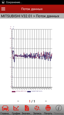

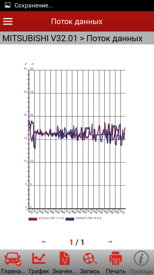

Дайтобох, чтобы не колбасило, НО.Aleks22 писал(а):Спасибо за мнение и совет. Надеюсь после сборки колбасить не будет и графики не понадобятся если при установке в "зажигание" попаду(меток на позицианере не было ставил сам). Но чувствую сканером придётся обзавестись.
Даже после полной переборки, с полировкой поршня и втулок, заменой расходников, установкой восстановленного вал-ротора и точной регулировки, этот расколбас запросто может вернуться после прогрева до определенной температуры. Первоисточник проблемы пока вычислить не удается.
А графики при тряске двигателя выглядят вот так:

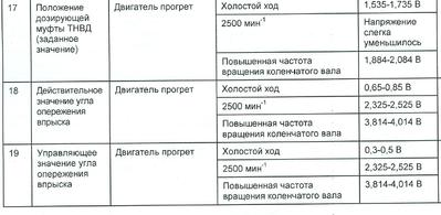

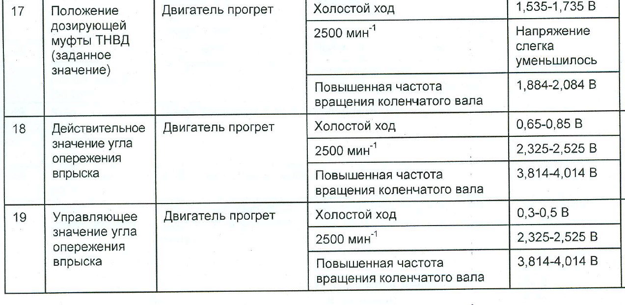

Кто из спецов может подсказать.
Есть значение дата листа П3 дизель, но как я понял он в корне не верен. Может кто то может подсказать занчение идеального насоса?
в частности имеет значение CSP & TMG до запуска мотора и эти же значения на прогретом моторе.
Предистория, челеовеку перебрали ТНВД, до ремонта CSP было 1,6В на прогретом моторе, после ремнота стало 1,5В, по TMG тоже нет сильных изменений было 0,8-0,7В, стало 0,8В. ремонт был полный с переборкой и заменой ротора.
кто что скажет?
кто что скажет?

Re: Отчет о ремонте ТНВД 4М41 П3
это точно?SmoAG писал(а):.. ремонт был полный с переборкой и заменой ротора...
- SmoAG
- Сообщения: 7842
- Двигатель:: 4m41
- Откуда: Воронеж
- Откуда: Воронеж
- Благодарил (а): 99 раз
- Поблагодарили: 541 раз
Так утверждает человек, обратившийся с вопросом. У кого есть эталонные данные? Они бы очень помогли. С учетом стоимости затраченной на ремонт
- Boyёк
- Сообщения: 790
- Зарегистрирован: 16 сен 2013, 13:31
- Двигатель:: Дизель
- Мой автомобиль(и):: Mitsubishi Pajero III
- Откуда: Новосибирск
- Благодарил (а): 19 раз
- Поблагодарили: 43 раза
если конфликт, то нужен нормативный док. с регламентом - за этим в БОШ (возможно сервисные приложения к МУТ)SmoAG писал(а):... У кого есть эталонные данные? Они бы очень помогли...
Все знают. Норматив на прогретом моторе на ХХ 1,535-1,735В.
За эталон можно взять среднее значение, 1,635В.
Так должно по CSP быть? А по УОВ (TMG), есть некие расхождения?Злыдня писал(а):Все знают. Норматив на прогретом моторе на ХХ 1,535-1,735В.
TCV на прогретом моторе критичный показатель?Злыдня писал(а):Все знают. Норматив на прогретом моторе на ХХ 1,535-1,735В.
Конечно, нет на исправном, а тем более на отремонтированном ТНВД. ТМГ в таблице показан на ТНВД с неисправным опережением.winter1971 писал(а):Так должно по CSP быть? А по УОВ (TMG), есть некие расхождения?Злыдня писал(а):Все знают. Норматив на прогретом моторе на ХХ 1,535-1,735В.
Повторяю, составитель этой таблицы в мануале явно по ошибке вставил данные не с эталонного регламента.
Есть рабочий эталонный, никем не оспариваемый норматив Виталия в его самом известном видео, где он ещё по CSP разделяет состояние ТНВД.
1,635В под 33% - с этого по Виталию начинается состояние ТНВД "на издыхании", а 1,735В - максимально приближено к состоянию"мёртвый насос".
Самое точное состояние ТНВД может показать только стенд с поддержкой VRZ по тест-плану регламента BOSCH.
