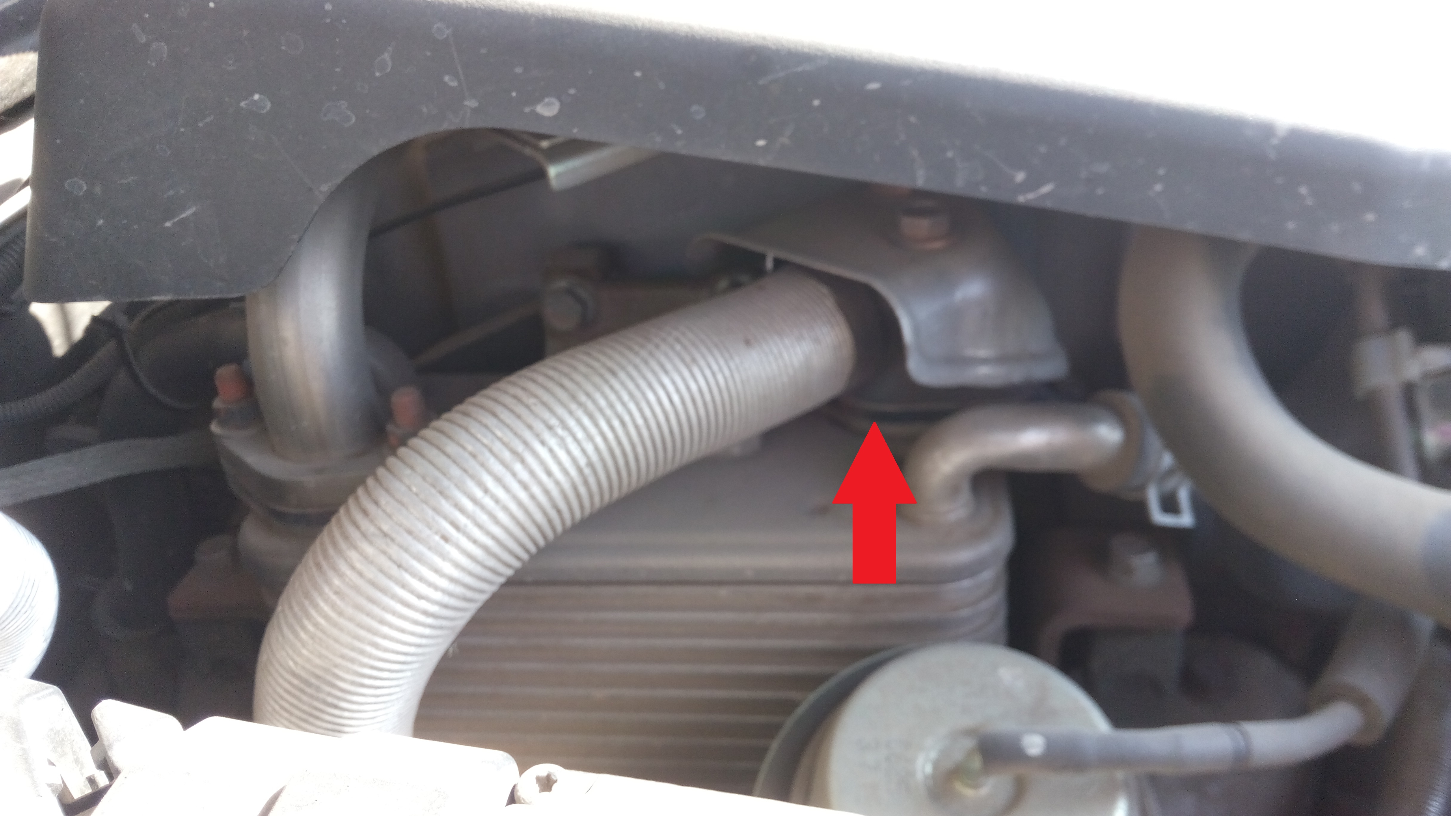

oasys писал(а): 1. Механическая заглушка. В этом случае ЕГР продолжает работать, но выхлоп в мотор не поступает. Минус такого решения в том, что рано или поздно привод ЕГР изнашивается (он же работает в обычном режиме), и требует ремонта, или замены, иначе джекичан..
Я так понял из нержавейки 2мм делается прокладка? Где ставить?

Езжу с "заглушкой" из 3мм нержавейки! Пока "клапан" не откажет, а там смотреть будем.

Куда поставил заглушку? Тоже наверное поставлю мех заглушку на соединении под цифрой 1. Правильно понимаю?

Заглушил до холодильника заглушкой из нержавейки из шпателя.

Поставил, на "выпускном" коллекторе!
