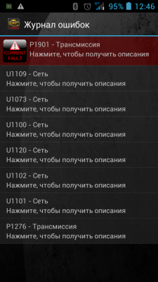

Re: У кого что ломалось на NMPS
1276 замени топливный фильтр.MrBullyDouzer писал(а):А у кого-нить были ошибки P1901 и P1276 ?
Как решали?
P1901 Верен ли код, ничто не попутал?
1901 - ошибка фантом - отсутствие связи с ЭБУ. В моем случае она загорается когда движек глохнет при отсутствии связи с "меткой". Но самое интересное после того как её стираю, проходит время, а она снова в памяти и неактивна. Почему появляется не знаю, видимых причин нет, ну или я не вижу их.SNOOPER писал(а):1276 замени топливный фильтр.MrBullyDouzer писал(а):А у кого-нить были ошибки P1901 и P1276 ?
Код верен.SNOOPER писал(а):1276 замени топливный фильтр.MrBullyDouzer писал(а):А у кого-нить были ошибки P1901 и P1276 ?
Как решали?
Ошибка появляется сама и пропадает.
Именно так. Пробовал чистить контакты справа где кик панель или как ее. Визуально смотрели проводку снизу, когАрмеец писал(а): 1901 - ошибка фантом - отсутствие связи с ЭБУ. В моем случае она загорается когда движек глохнет при отсутствии связи с "меткой". Но самое интересное после того как её стираю, проходит время, а она снова в памяти и неактивна. Почему появляется не знаю, видимых причин нет, ну или я не вижу их.
фильтр в акпп меняли с маслом.Армеец писал(а): 1901 - ошибка фантом - отсутствие связи с ЭБУ. В моем случае она загорается когда движек глохнет при отсутствии связи с "меткой". Но самое интересное после того как её стираю, проходит время, а она снова в памяти и неактивна. Почему появляется не знаю, видимых причин нет, ну или я не вижу их.
Говорю же 1276 ТОПЛИВНЫЙ ФИЛЬТР
а 1901 превышен тайм-аут связи с двигателем.
Ошибка это сидит в АКПП и просто транслируется в кан шину.
Забей, это сигналка или секретка, отключает с задержкой или слишком быстро.
А топливный меняй и чем быстрее тем дешевле по итогу.
Топливный тоже поменял, и масло тоже =)SNOOPER писал(а): А по колёсам стучал?![]()
А топливный меняй и чем быстрее тем дешевле по итогу.![]()
Никаких устройств нет в штатной проводке, вообще.
С Утра как-то испугало. После 5-8км остановился на АЗС. Чек горел. Заправился, поехал, но коробка отказалась переключаться дальше 1 передачи на D. вот тогда и считал ошибки что на картинке. Сбросил, выкл вкл зажигание, чек опять загорелся, но хоть поехала нормально.
Сними, посмотри нет ли в нём "осадка" в виде пыли.
