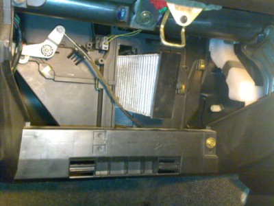

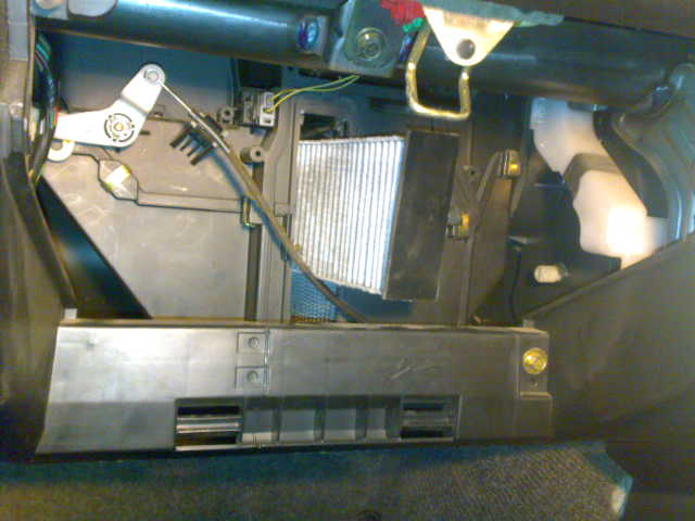

Фильтр салонный я меняла - эффекта не ощутила. Шланги - чуть теплые. Мне сказали, что радиатор от внешних загрязнений почистили. Но меня по этому поводу терзают смутные сомнения... Он у нас состоит как бы из двух частей и листья набиваются между этими частями или между самими ячейками? Между ячейками (сверху, где я могу посмотреть) чисто, ни листьев, ни особо много пыли... Читала, что сильно у нас засоряются патрубки которые идут внизу- они тоненькие и так как проходят снизу, то получается эффект грязеотстойника. Где смотреть грязь и листья? Может это все же они?...
Пробку воздушную продувала прогазовкой на подъеме.

Листья это если бы небыло фильтра ,это было на другой моей машине .на этой не возможно ,я ошибся . У меня тоже плохо с ней дела . На данном этапе я поменял местами шланги что бы погонять в радиаторе в обратную сторону . Эффекта пока особо не заметил . Сегодня убрал фильтр салона . Буду вечером пробовать .
