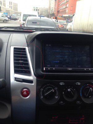

Два дня после посещения Мастерской Майдин. (она же компания Видеосистемы, она же стопудовый РоверКлабСервис)krokodil594 писал(а):Видимо тебе везет на брак. Пусть снова меняют, при тебе настраивают и проверяют.Uvalen писал(а):Начинаю беситься по поводу майдин 3094.
М...
На всякий случай не буду материться, а просто скажу, что впечатления "смешанные"
Сразу скажу , что благодарен за адекватность одному из сотрудников сервиса и просто не понимаю остальных. Не злюсь, не ругаюсь, просто НЕ ПОНИМАЮ поведения (мотивы ясны как картинка HD). Имена готов изложить по требованию представителей сервиса.
Итак, причина обращения (неофициально) "постоянный тупняк этой гребаной головы", официально по листу обращения - "тачскрин" (читай - экран фигово понимает тапы).
Выходит сотрудник компании, убеждается, что перечисленные мной при описании проблемы присутствуют и мы загоняем машину внутрь.
При этом МЫ устанавливаем, что:
1 Самовольно установленный мной USB HUB, через который идет соединение 3G модема с магнитолой - явная потеря энергии магнитолой (повод для отказа в ремонте и ЯВНАЯ причина торможения ГУ) лирично отступая - интернет - чуть ли не единственная функция, которой я доволен на все 100%
2 Самовольно установленный Навител 8.5.0.974 - также причина торможения системы.
3 (сразу не обнаруженная нами "кака") Микро SD карточка 10го класса заполненная музыкой почти на всю свою память. Это отдельная хохма. О хохме ниже.
Типа 4... мы сразу договорились, что голова устанавливалась в авторизованном "майдином" сервисе, которому лично я доверяю не первую машину. (готов привлечь людей к дискуссии по поводу "кто крайний", СРАЗУ при предъявлении непосредственных обвинений в "криворукости установки").
Машина в блоке - отдаю ключи и иду в гостевую комнату, ожидать пока ГУ снимут и протестируют. Честно... не отслеживаю процесс, но через час в дверном проеме появляется, тот самый адекватный сотрудник и говорит, что сняли, прогнали по всем тестам и при отсутствии помех в виде пункта 1 все "просто летает".
Идем к/в машину, поворачиваем ключ в зажигании и через секунд 15-30 ловим "тормоза системы".
Появляется второй сотрудник (привет золотому браслету) и они "колдуют" вдвоем. Снимают обе части головы и снова вставляют ее на "штатное место". Приговор наколдован быстро - карточка на 32Гб заполненная музыкой - низзя
Несчастный мастер вынужден далее общаться со мной, придирчивым и неуступчивым...
Мастер призывает человека сведущего в Навителе, который должен разъяснить мне "тугому", почему я не имел права менять официальную версию Навитела 7.5 на 8.5.
Разговор выглядит интересно и "изнутри" и со "стороны" - я УВЕРЕН
Мы соглашаемся, что СитиГид до последней цифры был в разы круче Навитела, а ПроГород до сих пор отстой из-за "шовности" карт.
Мы не находим ни одной причины, почему новая, оптимизированная версия Навитела должна тормозить систему. Товарищ удаляется.
Приходит очередной мастер (он единственный чьего имени я так и не узнал) попробовав действовать с магнитолой по моему алгоритму кратко бросает "моему мастеру" - замени экран и посмотри.
Приносят экран, заменяют экран, вроде работает побыстрее...
Договариваемся, что я на территории поезжу и потестирую систему.
Катаюсь по территории, раздается звонок - мне ехать за 200 от Москвы и ночью назад... возвращаюсь сказать, что не все в порядке... мастеров нет...
Находится мастер с "золотым браслетом", которому я говорю спасибо и уезжаю.
Удивляюсь... да нахрена я воообще благодарил этого человека???
Собственный тест, заключающийся в
1 Возврате Навител 7.5 на карточку
2 Забрасывание 4 Гб музыки на карточку 8Гб (не более 90 песен в папке)
3 перевставка карточек ТОЛЬКО при выключенной системе (чтобы явно без сбоев прошло) показали, что все стало еще хуже.
Быстродействие тапа улучшилось, в остальном все стало только хуже.

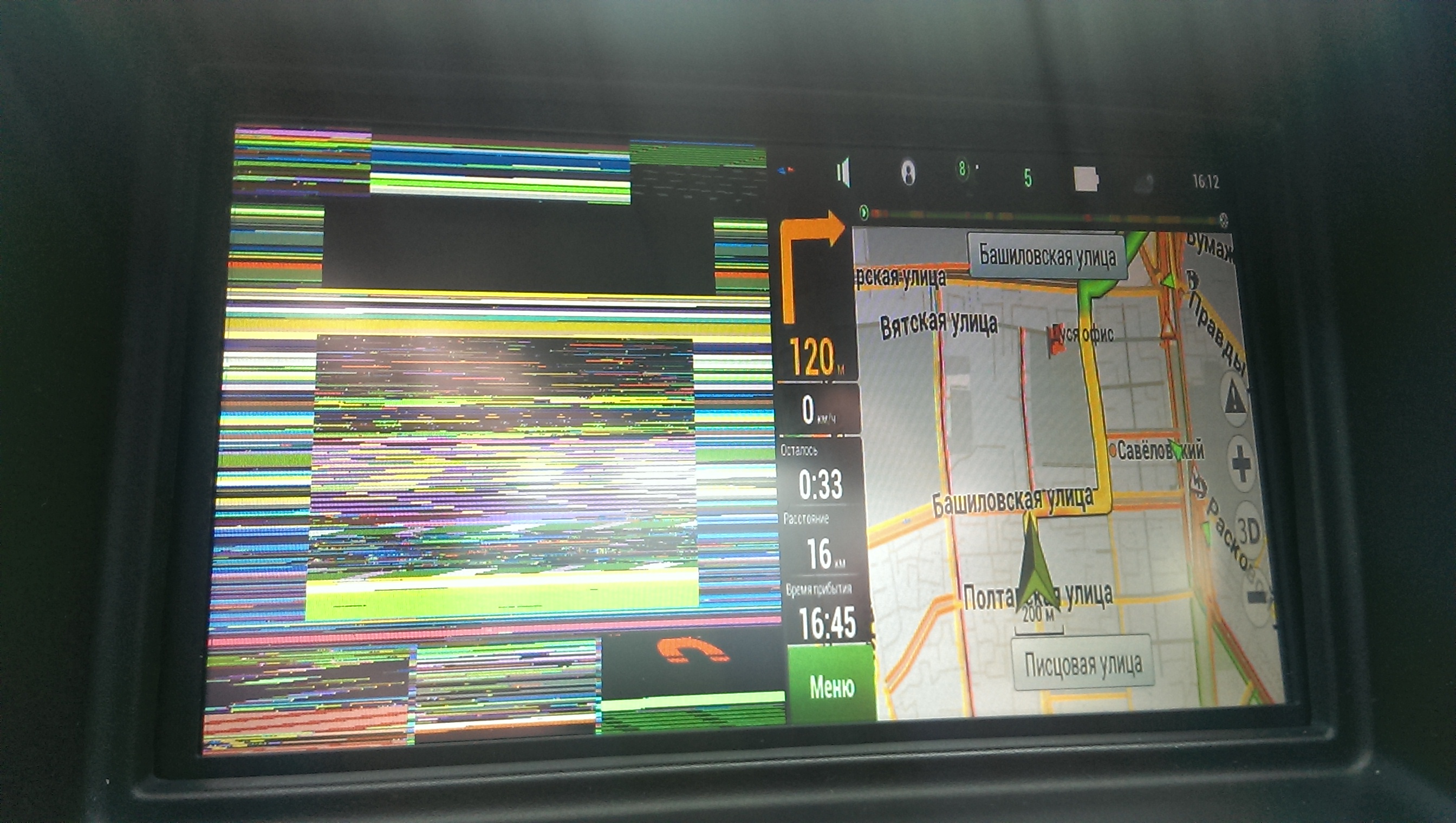

Теперь при включении через раз - черный экран. То есть совсем черный. Помогает ресет миникнопкой слева. Или нажатие тогоже ресета, ГЫ!
Навигация начала тупить страшно. С зависаниями и не ловлей/потерей спутников. Иногда с попыткой спросить меня путь к папке с навигацией
Нравигация (7.5 стоковая) тупит так, что просто отключает музыку с карточки (напомню - 4Гб на емкости 8Гб) . Реально приходится включать хардверной кнопкой "SRS" главное меню, аудио, стартовать песню и снова "снизу" давить "NAVI" выбирать "Нави 1", и вдруг... получать белый экран запуска Навитела
Ресет и ... возможно все снова...

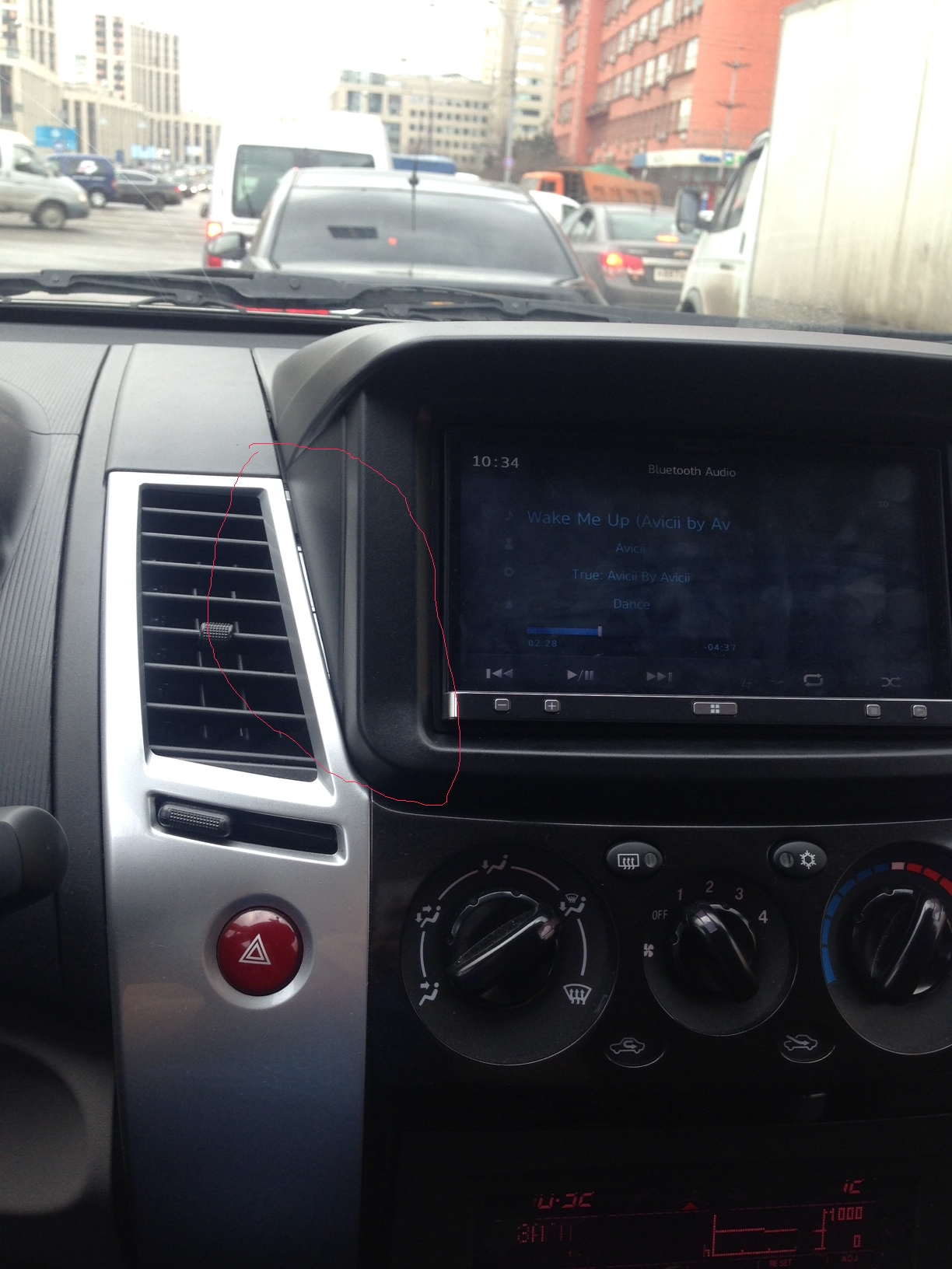

Функция PiP будет фоткой чуть ниже. Так... ради смеха...
Я буду снова записываться на тесторемонтоотмазки... уже самому смешно становится.
Мне руководство уже одобрило любое необходимое количество поездок.
Завтра снова запишусь и поеду. через "пару недель" похоже.
Я люблю свою работу и сожалею что вынужден отвлекаться на споры с представителями сервиса.
Навигация начала тупить страшно. С зависаниями и не ловлей/потерей спутников. Иногда с попыткой спросить меня путь к папке с навигацией![]()
Нравигация (7.5 стоковая) тупит так, что просто отключает музыку с карточки (напомню - 4Гб на емкости 8Гб) . Реально приходится включать хардверной кнопкой "SRS" главное меню, аудио, стартовать песню и снова "снизу" давить "NAVI" выбирать "Нави 1", и вдруг... получать белый экран запуска Навитела![]()
PS^ Чуть не забыл - Я не готов заявлять, что вся продукция за которую несет ответственность "МайдинРус" - брак и гадость. Наверняка нет. Но влетев, как я влетел - не рекомендовал бы приобретение подобной техники НИКОМУ.
Любому считающему, что я "фантазирую" - велком на демонстрацию![]()
PPS^ Извините за количество смайлов. Развлекал себя любимого.
