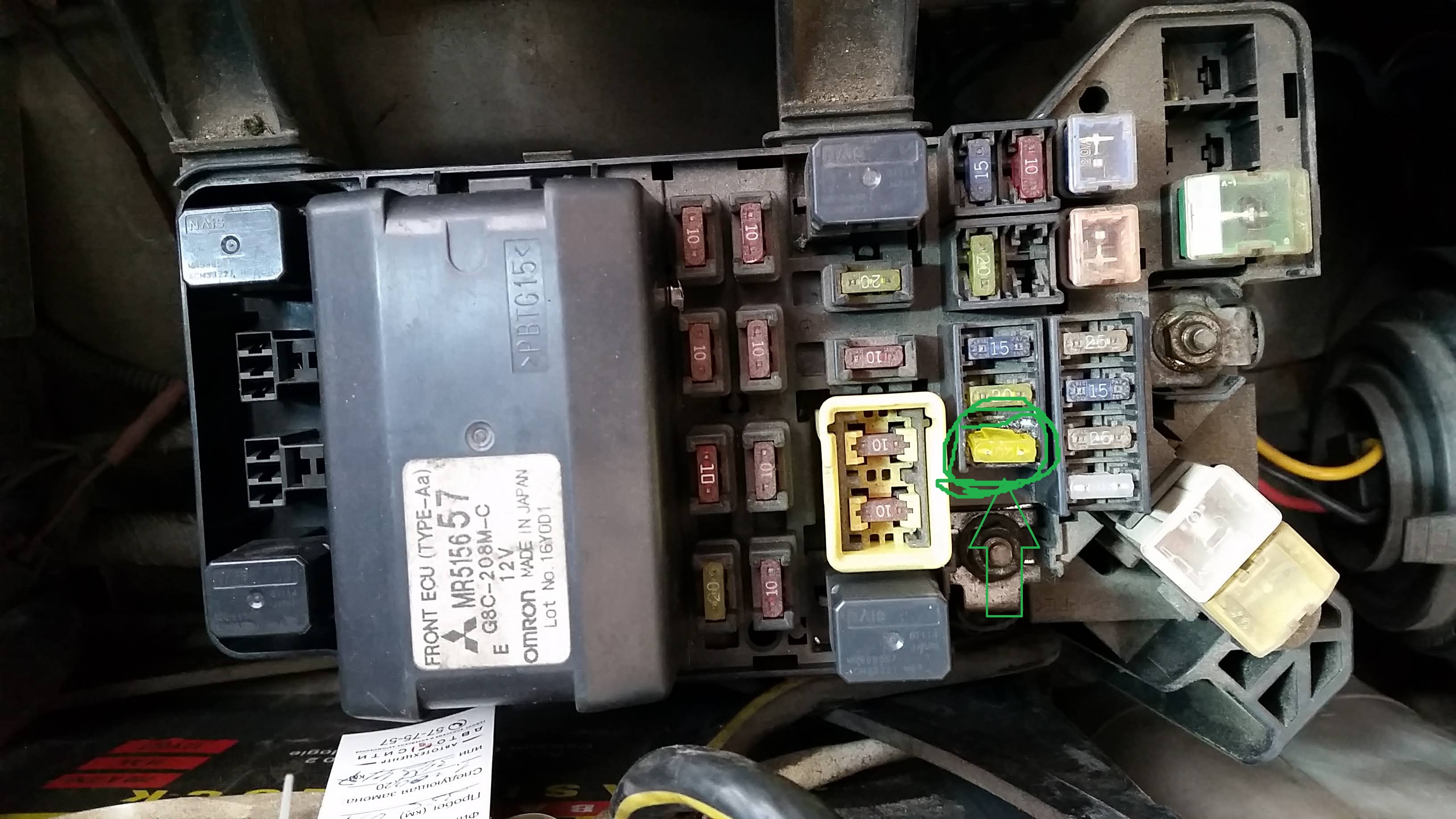

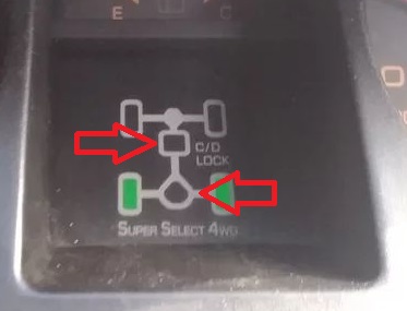

Подскажите... перестали работать лампочки межосевой блокировки и блокировки заднего моста... сами лампочки целы... недавно был ремонт спидометра и заднего моста... вроде все возможные варианты соединений проверял... куда обратить внимание в первую очередь ???

А блокировки-то работают, проверял?

да... вроде все работает.. задний мотор гудит... но тока на слух
разъем датчика на мосту замыкал накортко .. без результатов..

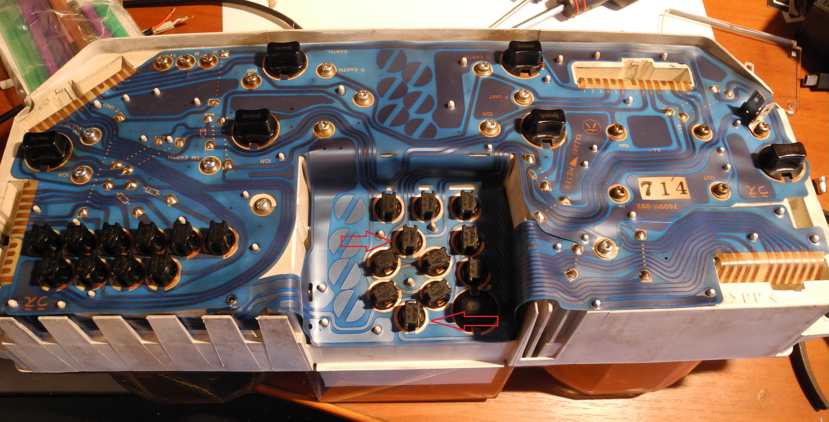

Тогда походу что-то в панели... Посмотри, мож где-то дорожки надломанные есть... Особенно возле разъёмов любят ломаться от неаккуратных действий.
Блин, смотрел схему в электронном мануале на твой год выпуска, и что-то этих лампочек не нашёл...
Так что конкретнее подсказать не могу.

может как то проверить можно обрыв или что то до панели..... ?

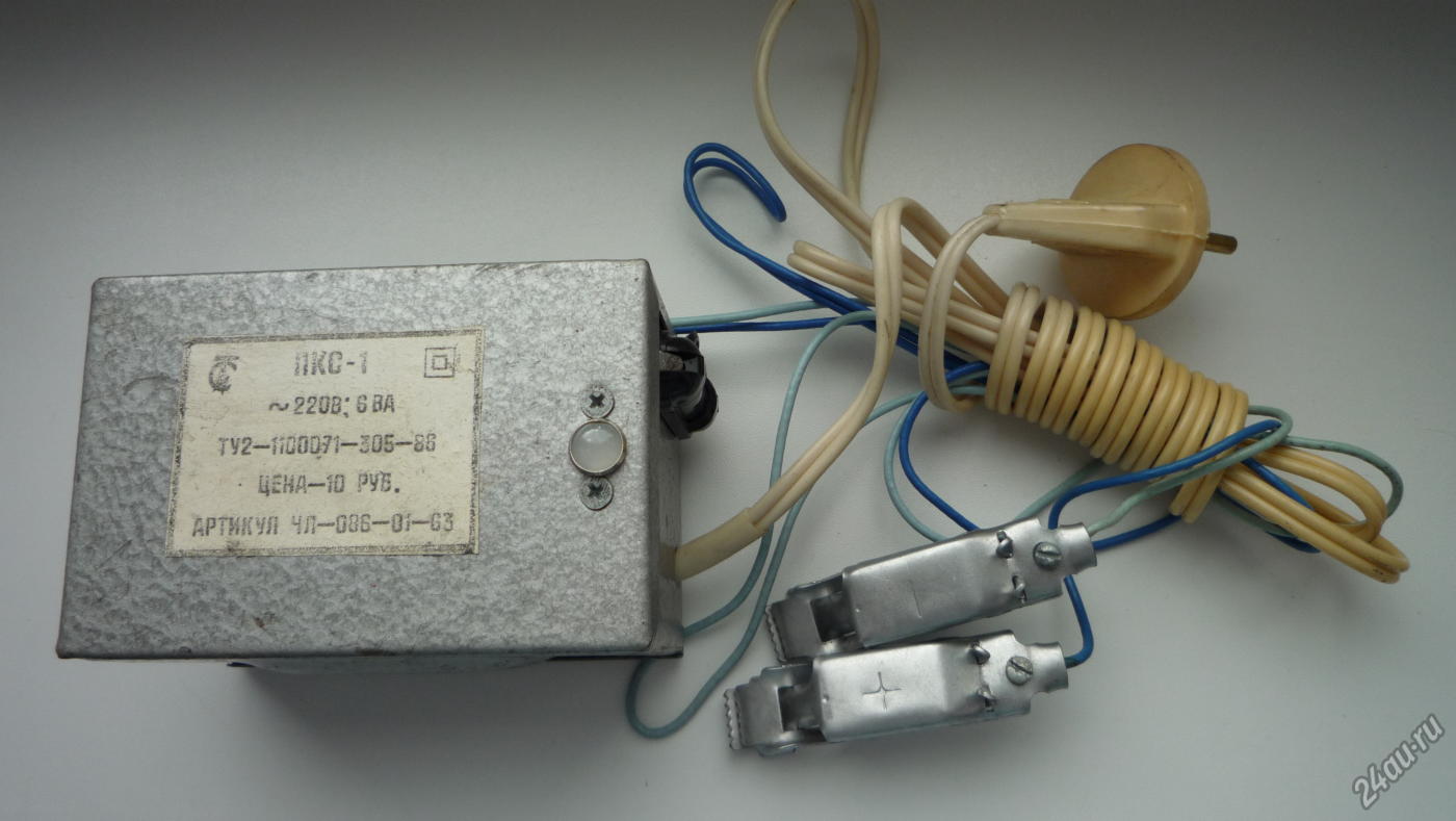

1. Нашел в гараже вот такую приспособу
Когда-то, в 90-е, мой старенький М2140 со стареньким аккумом, зимой жил в гараже с постоянноподключенным этим приборчиком.
Сейчас у меня МПС, работы мало езжу редко. Можно ли (нужно ли) к нему так же подключать это дело не снимая клемм и держать на таком подсосе круглосуточно? в москвиче то электроники практически не было, поэтому сомневаюсь.
Да еще и аккумуляторов стало два.. к которому подключать? будет ли польза? не будет ли вреда(электроника!)? или выбросить от греха это древнее приспособление?
2. И про зимнюю подзарядку. Раз в зиму в какие-нибудь длинные выходные снимаю сначала один акк, заношу в тепло ночь отогреваю, заряжаю, ставлю обратно снимаю другой, повторяю манипуляцию, и в понедельник выезжаю на 2-х полностью заряженных.
Мне тут советуют, типа, не заморачиваться, а просто, приехав на разогретом двигателе в гараж, подключить зарядное на ЛЮБОЙ из ак-в, не снимая клемм, и через 12-24 часа я буду иметь ровно тот же результат.
Можно так?
Вопросы возникли в связи с уменьшением пробегов. Иногда по 2-3 недели трактор простаивает.
Летом без проблем, зимой, во избежание, подзаряжаю. Вот и ищу способы уменьшить трудозатраты на этот процесс.

Конечно можно (у лампочки маленькое сопротивление, в пределах 500 Ом). т.е. смотри на косе выводы/провода, соответствующие лампочкам и прозванивай. Можно провод проколоть иголкой и к ней законтачиться, если что.

Да, можно, но советую не увлекаться...
Т.е. пользоваться только периодически.
Ну а что, если клемму сбрасывать?
Это хороший ход!
