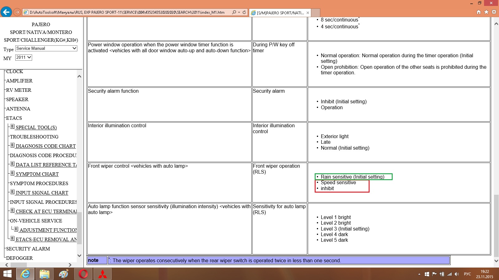

Как я и говорил всё включается.mvkarpov писал(а):Суть вопроса в том, есть ли при этом привязка к датчику дождя?Ivanov_Anton писал(а):У вас там есть колесико на этом же лепестке чем дальше от себя вы его крутите тем интенсивнее будет срабатывать.(если память не изменяет.)
Например дождя нет. Как мне сделать, чтобы дворники прерывисто махали? У меня это никак невозможно сделать.
По умолчанию включен режим "Чувствительно к дождю" (зелёная рамка)
Нужно включить "Чувствительно к скорости" или вообще "Выключить" (красная рамка)
Тогда диапазон изменения величины паузы колёсиком будет от 4-х до 44-х секунд.

Интересная информация. Значит все же по умолчанию - это как сейчас: реагирует на датчик и прерывистого режима нет. И настраивается все в ЕТАКС.SNOOPER писал(а):Как я и говорил всё включается.mvkarpov писал(а):Суть вопроса в том, есть ли при этом привязка к датчику дождя?Ivanov_Anton писал(а):У вас там есть колесико на этом же лепестке чем дальше от себя вы его крутите тем интенсивнее будет срабатывать.(если память не изменяет.)

Ого! Был я в выходные в Рольфе-востоке. Уже в третий раз с этим вопросом об отключении привязки к датчику дождя. В ответ получил, что это невозможно. Чтобы отключить датчик дождя нужно, внимание, "менять блок предохранителей". И "вообще, это так сложно и дорого, что нет смысла с этим связываться".SNOOPER писал(а):Как я и говорил всё включается.
Блин, люди, это же можно просто кустарно настроить в ЕТАКС? (Ещё бы мне знать, где это такое - ЕТАКС и кто туда сможет залезть, кроме дилеров)
