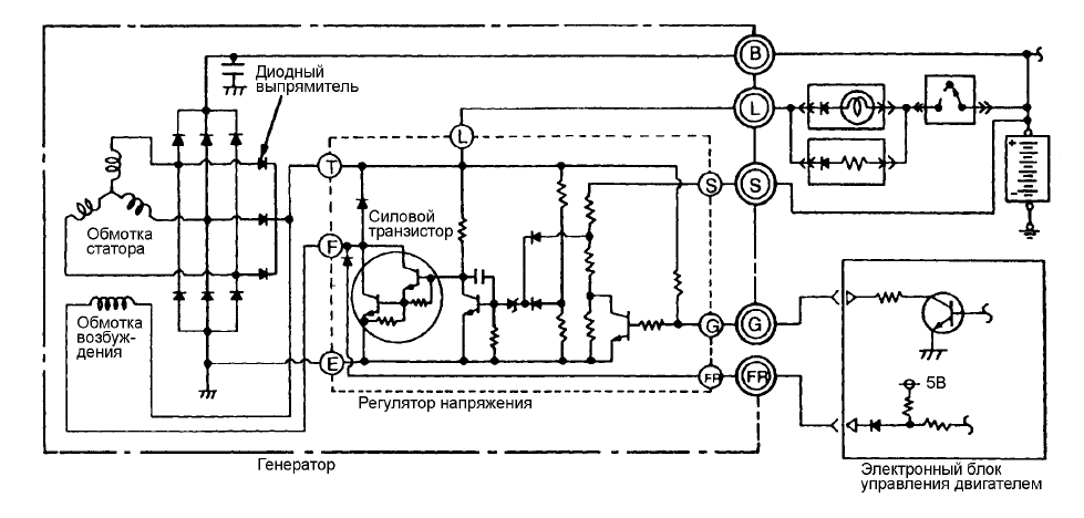

Ну, а на самом деле...
Через мелкие диоды питаются обмотка возбуждения и РН.
Лампочка включена через диод, т.е. от обратного напряжения гореть не может. Т.е. как только напряжение гены превысило напругу АКБ, она замолкает.
Это в идеале...
А не в идеале- возможно масса (даже в самом генераторе).
От какой-нить нагрузки свечение лампочки зависит или нет? (в плюс и минус).
Ром, надеюсь, напругу на АКБ замерял, а не где-нить приборчиком, хрен знает откуда запитанным?

Тут подумал... Ром, может ты и прав на счёт мелких диодов....
Во тебе схема из пджеровского обучающего мануала.
Цепи G и FR откинь, получится твоя схема.
