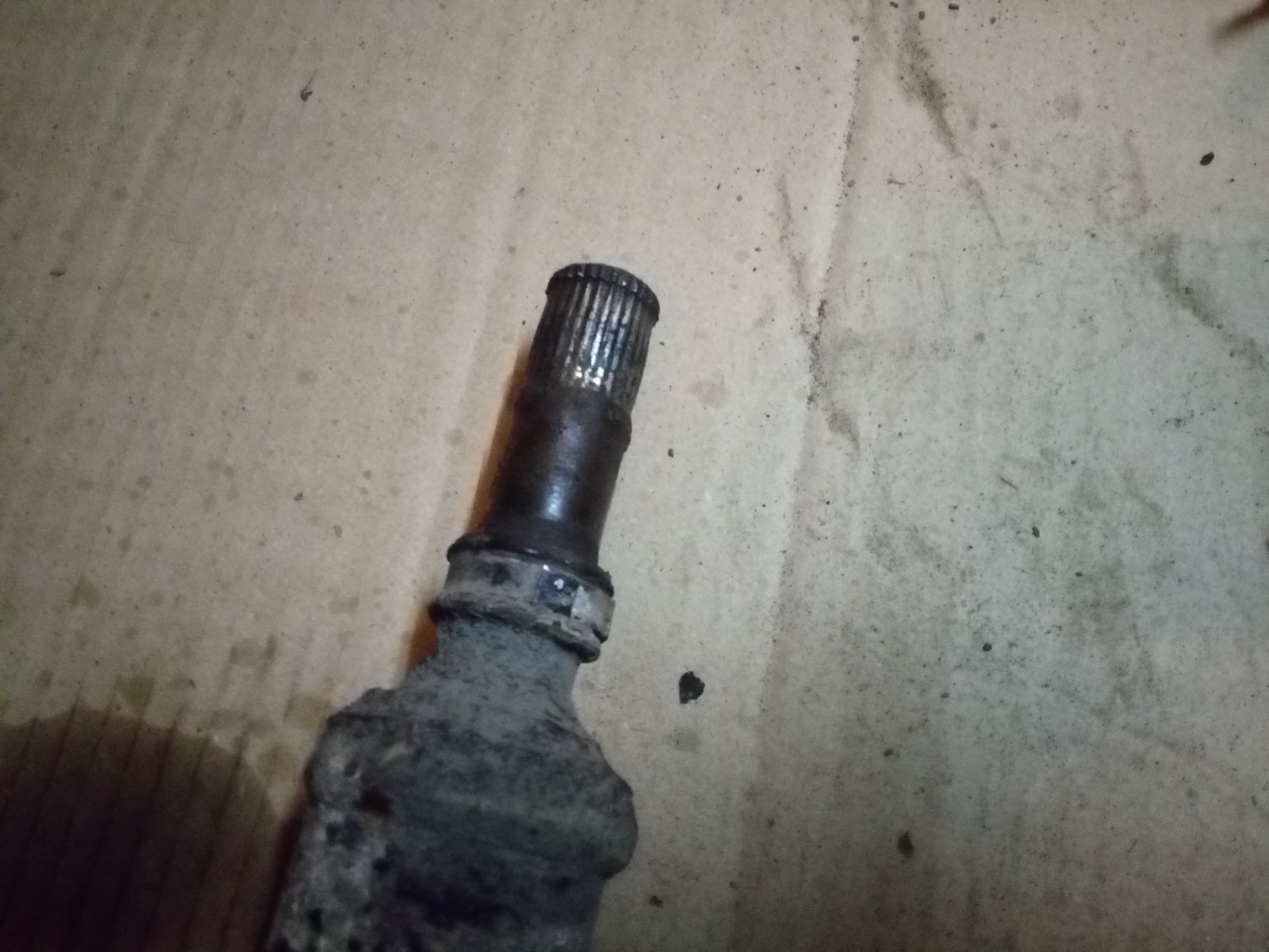

Не работает эта схема ::-D: все таки добрался до своей сегодня.. Срезало шлицы на кардане Шрусом.( лучше бы наоборот)

Azan писал(а): Не работает эта схема ::-D: все таки добрался до своей сегодня.. Срезало шлицы на кардане Шрусом.( лучше бы наоборот)
Ну видимо, время берёт своё, "сточило ударный механизм."(с). Порвалось там где "тонко". :) Даже в этом случае, считай лёгким испугом отделался. :*YES*:

Sfinks писал(а):Не работает эта схема ::-D: все таки добрался до своей сегодня.. Срезало шлицы на кардане Шрусом.( лучше бы наоборот)
Ну на кардан то сразу с двух фланцев (колёс) усилие идёт. Выходит два фланца жирнее одного карданного шлицевого соединения.
А при каких условиях такой ахтунг случился? Это фуру из болота дёргал что ли? Ну и я всегда думал, что такие моменты обрыва как то не прощёлкаешь, хряськнет так, что мало не покажется. Или я опять не прав?

Sfinks писал(а): Ну на кардан то сразу с двух фланцев (колёс) усилие идёт. Выходит два фланца жирнее одного карданного шлицевого соединения.
Шлицы если изношены, то даже не заметишь как провернёт. :) И вовсе не обязательно фуру дёргать. Увы, у каждой детали есть срок службы.
А усилие, извините, идёт через редуктор. Потому сравнение нагрузок на кардан и на полуоси не совсем корректно. :)

Да тут несколько факторов, рваный пыльник и неправильное использование полного привода(старый хозяин осенью его включал , а весной выключал). Удивлюсь как кардан ещё 6 лет после этого прожил. ШРУС ещё живой процентов на 80, на оставшихся шлицах в конце вала очень туго держится.

Azan писал(а):(старый хозяин осенью его включал , а весной выключал)
ПФФФ, так с такой ездой и редукторам и РК кердык настанет быстро!
Понятно в общем. С дури можно и х...й сломать!

Azan писал(а):Да тут несколько факторов, рваный пыльник и неправильное использование полного привода(старый хозяин осенью его включал , а весной выключал). Удивлюсь как кардан ещё 6 лет после этого прожил. ШРУС ещё живой процентов на 80, на оставшихся шлицах в конце вала очень туго держится.
Какой добрый старый хозяин! ::-D: Собственно, всё закономерно. :)
