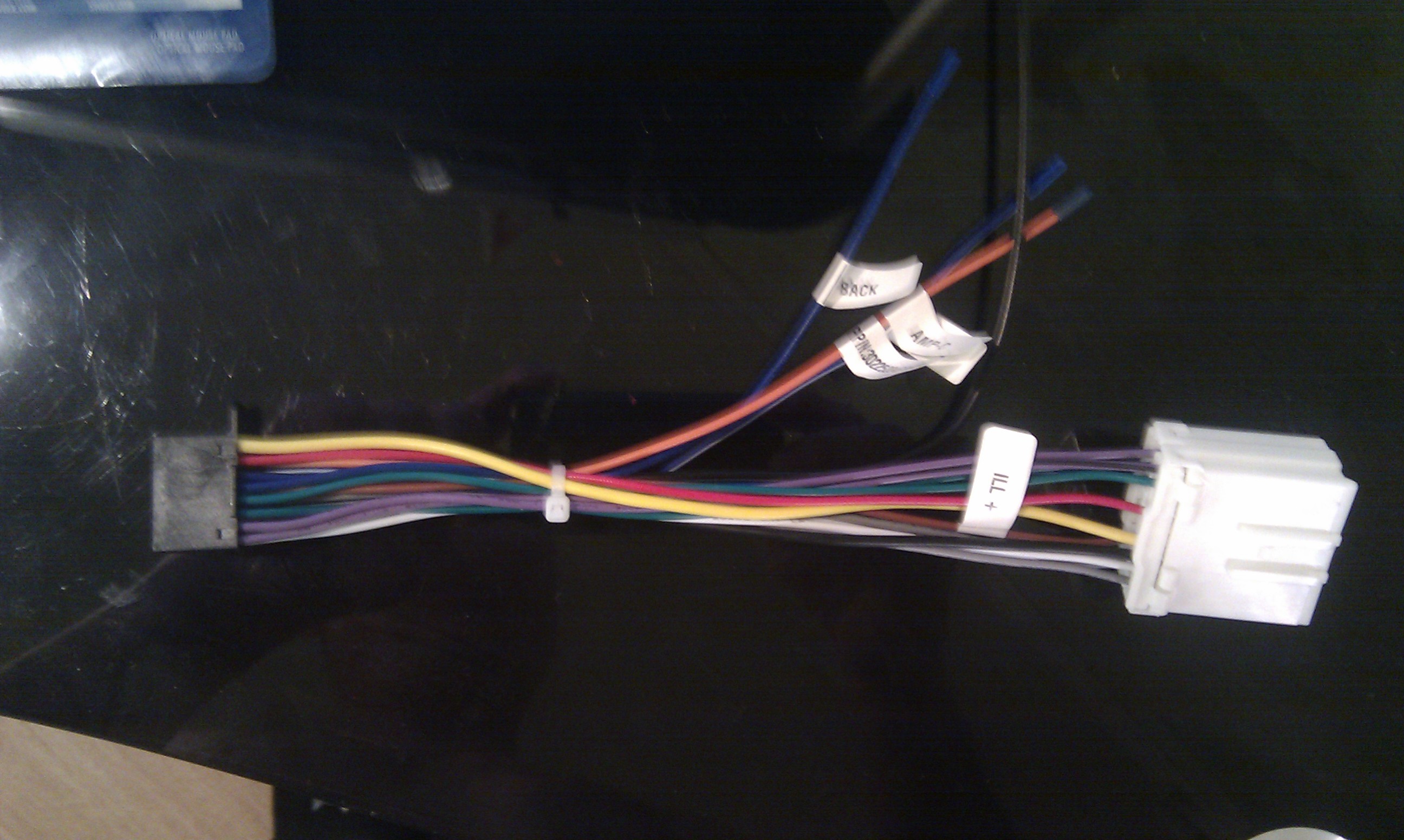

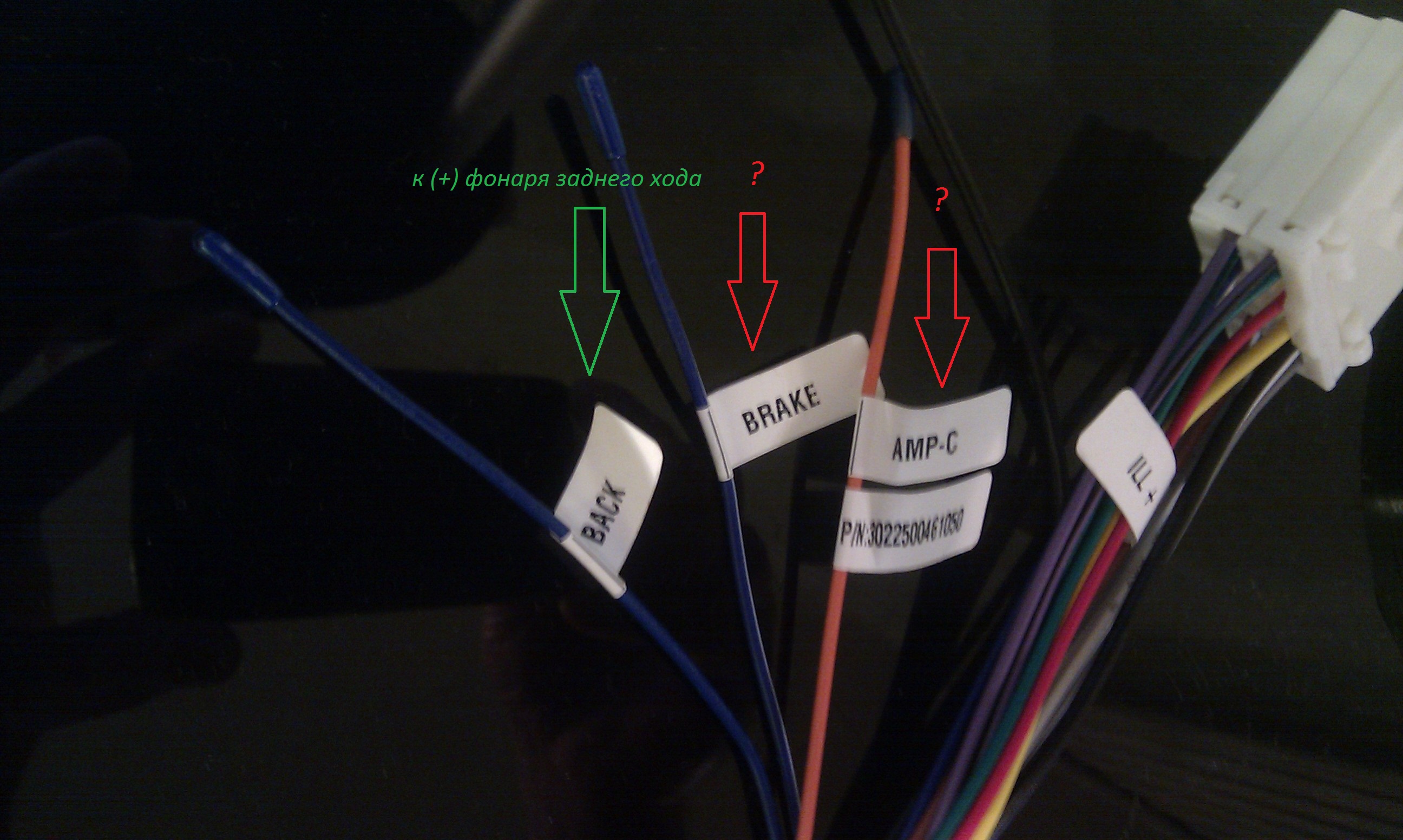

И снова про S100))) Тему прокурил полностью...НО..возможно чего пропустил
По поводу подключения.Куда подключать эти проводочки???И за что они собственно отвечают?
Ну и как я понял аналоговую TV антену (была обнаружена в коробке в виде,как я понял-бонуса)можно не ставить.В смысле толку никакого?Не работает?
МПС2 2011(ушел в хорошие руки) НМПС-III декабрь 2017 Ultimate / General Tire Grabber AT3
- sn1
- Сообщения: 7637
- Двигатель:: 4D56+
- Благодарил (а): 309 раз
- Поблагодарили: 673 раза
Re: Замена штатной магнитолы (варианты установок)
Тормоз(+) и управляющий на усь
- russan88
- Сообщения: 136
- Зарегистрирован: 01 июл 2012, 21:16
- Двигатель:: 4N15
- Мой автомобиль(и):: NMPS 3 Ultimate
- Откуда: Одесса
- Откуда: Одесса
- Благодарил (а): 36 раз
- Поблагодарили: 26 раз
Спасибо!!!Понял!!! Получаеться,что если я не использую усилок,то и этот проводок ораньжевенький (АМР-С )так же не задействованый оставляю??? Как и пару переходников с кучей тюльпанов на концах???? С тормозом(+) почти всё понял...в смысле куда подключить понял,а для чего оно надо-нетsn1 писал(а):Тормоз(+) и управляющий на усь
russan88 писал(а):Спасибо!!!Понял!!! Получаеться,что если я не использую усилок,то и этот проводок ораньжевенький (АМР-С )так же не задействованый оставляю??? Как и пару переходников с кучей тюльпанов на концах????sn1 писал(а):Тормоз(+) и управляющий на усь
все верно
В меню балалайки должен быть контроль ручника, если его включить - то при подключенном проводе, видео будет показывать только на месте при поднятом ручнике, а если отключить -то можно смотреть и на ходу.russan88 писал(а):С тормозом(+) почти всё понял...в смысле куда подключить понял,а для чего оно надо-нет????

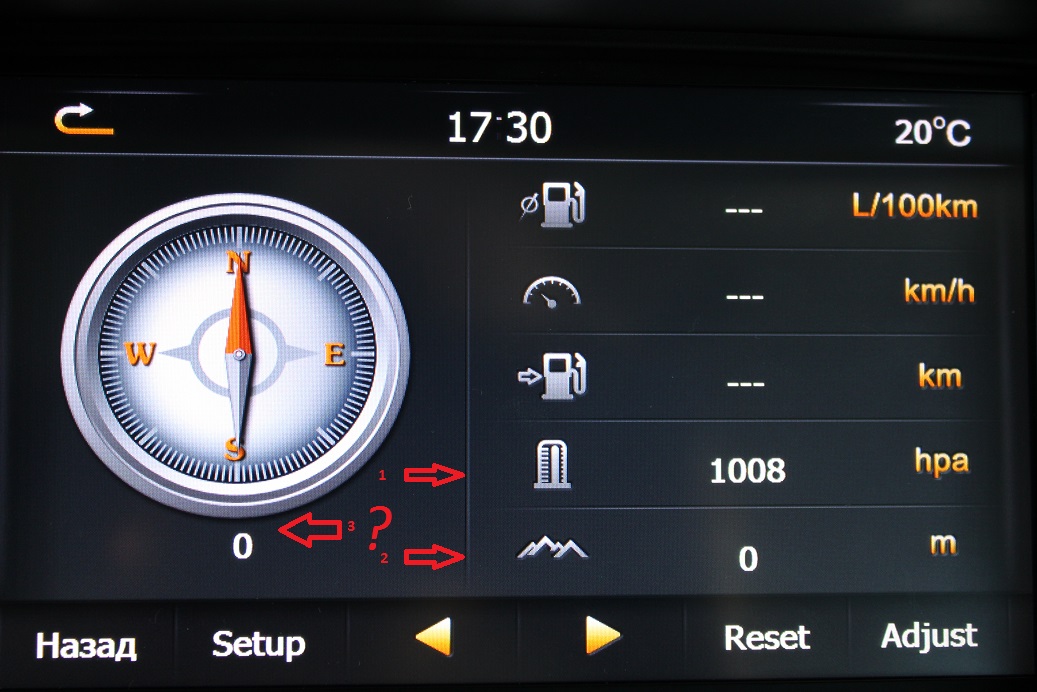

Установил БОБнитолу!!! Спасибо за советы по установке!!! Теперь мучаюсь с настройками
!!! См.фото
1.Что это за цифры ???
2.Как калибруется высотомер???Тыркал кнопочки в разных последовательностях...выдаёт от нуля в разные стороны- +100 +200 0 -100 -200.Что ставить дабы заработало?
3.Компас...так же давил на кнопочки...катался вокруг себя по орбите!!! Что то вроде начал показывать.Насколько правильно показывает ещё не проверял.В процессе тыкания кнопочек выдавало на месте нолика под компасом Е1 Е2 Е3 Е4 Е5 ??? Что оно означает???
Оно конечно всё это не критично и на скорость не влияет...НО!!!Как уже в этой теме писали-раз уж оно есть,так должно работать!!!
Заранее благодарен
P.S. Инструкция,что китайци нарисовали
-никакая...почти)))
Заранее благодарен
