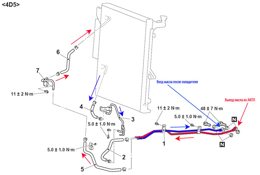

Для установки сенсора температуры, и в дальнейшем возможно радиатора, интересует такой вопрос,
где вход масла на охладитель с коробки АКПП? Снизу или сверху? По логике, если был бы радиатор должно идти снизу для
выгонки воздушных пробок, а в данном случае охладитель, а как на самом деле на MPS?
На EVOX SST в стоковый радиатор коробки масло гналось снизу...
На EVO X на SST (роботизированная - спортивный автомат), там аналогичная проблема с перегревами, ставят киты с допрадиаторам с принудительным обдувом, так нормальная рабочая температура коробки (со слов профессиональных гонщиков) 70-90С, ниже и выше будет тупить и убивается, ввиду потери свойств смазывающей жидкости. Если идет эксплуатация на завышенных температурах, рекомендовано чаще менять масло.
У меня как раз с EVO X SST остался обдув с автоматикой и приборами, может и поставлю на MPS, надо померить температуру...

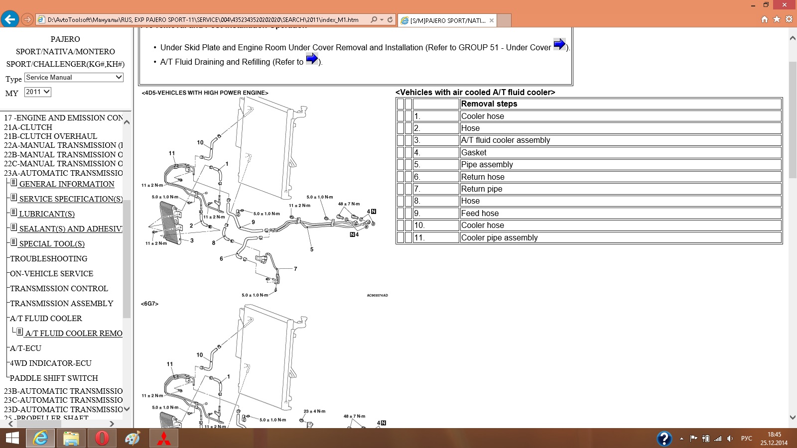

Вход сверху, выход снизу. По-моему так было, если память не изменяет. Когда ставил штатный радиатор АКПП, то вроде сначала масло от АКПП идет на него, а с него уже на верхнюю трубку в радиаторе ОЖ. Да и по логике смысл там не воздух выгонять, а охладить масло. А внизу радиатор холоднее должен быть - оттуда и выход.yura.risk писал(а):....... Для установки сенсора температуры, и в дальнейшем возможно радиатора, интересует такой вопрос,
где вход масла на охладитель с коробки АКПП? Снизу или сверху? По логике должно идти снизу для
выгонки воздушных пробок (на рисунке: красные стрелки - выход масла из АКПП, синие вход), а как на самом деле на MPS?

Возможно вход и сверху, так как охладитель это не радиатор...Fozzie писал(а):Вход сверху, выход снизу. По-моему так было, если память не изменяет. Когда ставил штатный радиатор АКПП, то вроде сначала масло от АКПП идет на него, а с него уже на верхнюю трубку в радиаторе ОЖ. Да и по логике смысл там не воздух выгонять, а охладить масло. А внизу радиатор холоднее должен быть - оттуда и выход.yura.risk писал(а):....... Для установки сенсора температуры, и в дальнейшем возможно радиатора, интересует такой вопрос,

Как бы Вы это не назвали поток масла идет в противоположную сторону, относительно Вашего рисунка.yura.risk писал(а):
Вот схема подключения

Каша в голове! Воздух, радиатор, охладитель.... "выгонка" - особое действие, влияющее на максимальную скорость Вашего авто...yura.risk писал(а):Возможно вход и сверху, так как охладитель это не радиатор...Fozzie писал(а):Вход сверху, выход снизу. По-моему так было, если память не изменяет. Когда ставил штатный радиатор АКПП, то вроде сначала масло от АКПП идет на него, а с него уже на верхнюю трубку в радиаторе ОЖ. Да и по логике смысл там не воздух выгонять, а охладить масло. А внизу радиатор холоднее должен быть - оттуда и выход.yura.risk писал(а):....... Для установки сенсора температуры, и в дальнейшем возможно радиатора, интересует такой вопрос,
