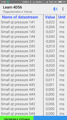

Приветствую! Господа, сразу прошу прощения и понимаю, что тут не "справочное бюро", но всеж, сделал обучение малому впрыску, и сфоткал "коррекцию"! Машина п4(165лс)-пробег 205ткм, прошивка АдактЕГР-OFF. Пробег форсунок(новых) -25ткм(менял на новые на 180ткм) Я правильно понял, что в "допуски" по коррекции попадаю и все нормально?

Да, в норме, там разбег в десятых долях миллисекунд, самый маленький разбег на 4-м цикле.den1ska писал(а):Приветствую! Господа, сразу прошу прощения и понимаю, что тут не "справочное бюро", но всеж, сделал обучение малому впрыску, и сфоткал "коррекцию"! Машина п4(165лс)-пробег 205ткм, прошивка АдактЕГР-OFF. Пробег форсунок(новых) -25ткм(менял на новые на 180ткм) Я правильно понял, что в "допуски" по коррекции попадаю и все нормально?
Например:
78
Small injection quantity at pressure 1 - No. 1 cylinder
Indicates the final learned value of the small injection quantity of No. 1 cylinder at 25 MPa
Ignition switch: ON
-0.41 to 0.36 ms
90
Small injection quantity at pressure 4 - No. 1 cylinder
Indicates the final learned value of the small injection quantity of No. 1 cylinder at 100 MPa
Ignition switch: ON
-0.13 to 0.17 ms

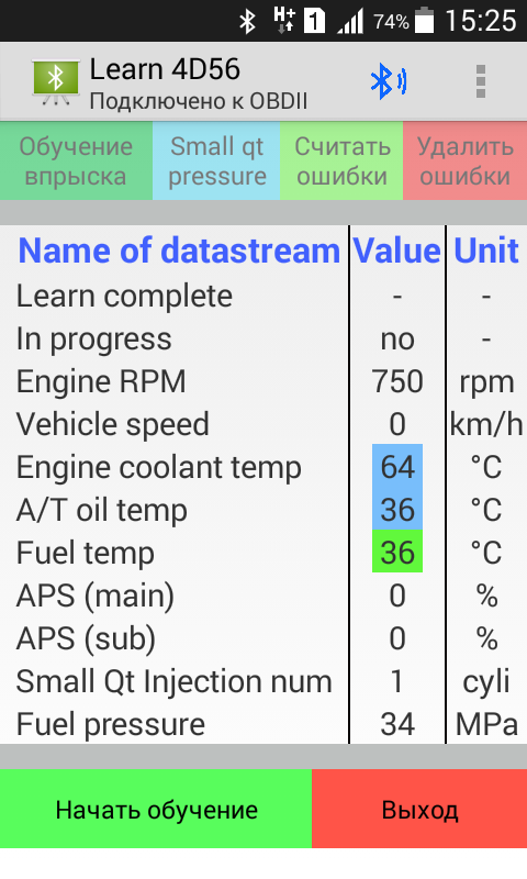

Re: ELM 327
Конечно не происходит. Синие цифирки не намекают? Условия не соблюдены.
Код: Выделить всё
Температура охлаждающей жидкости двигателя: 80 — 90 ° C
Температура топлива: 30 — 100 ° C
Температура воздуха: от -30 до 100 ° C
Атмосферное давление: 70 кПа или более
Температуры трансмиссионной жидкости: 60 ° C или выше.
A / C вентилятор салона и все необходимые аксессуары: OFF
