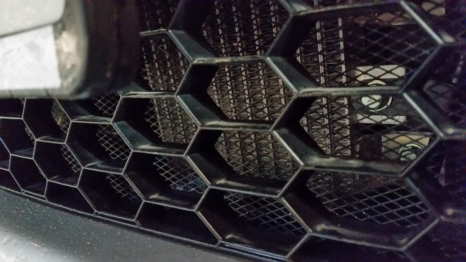

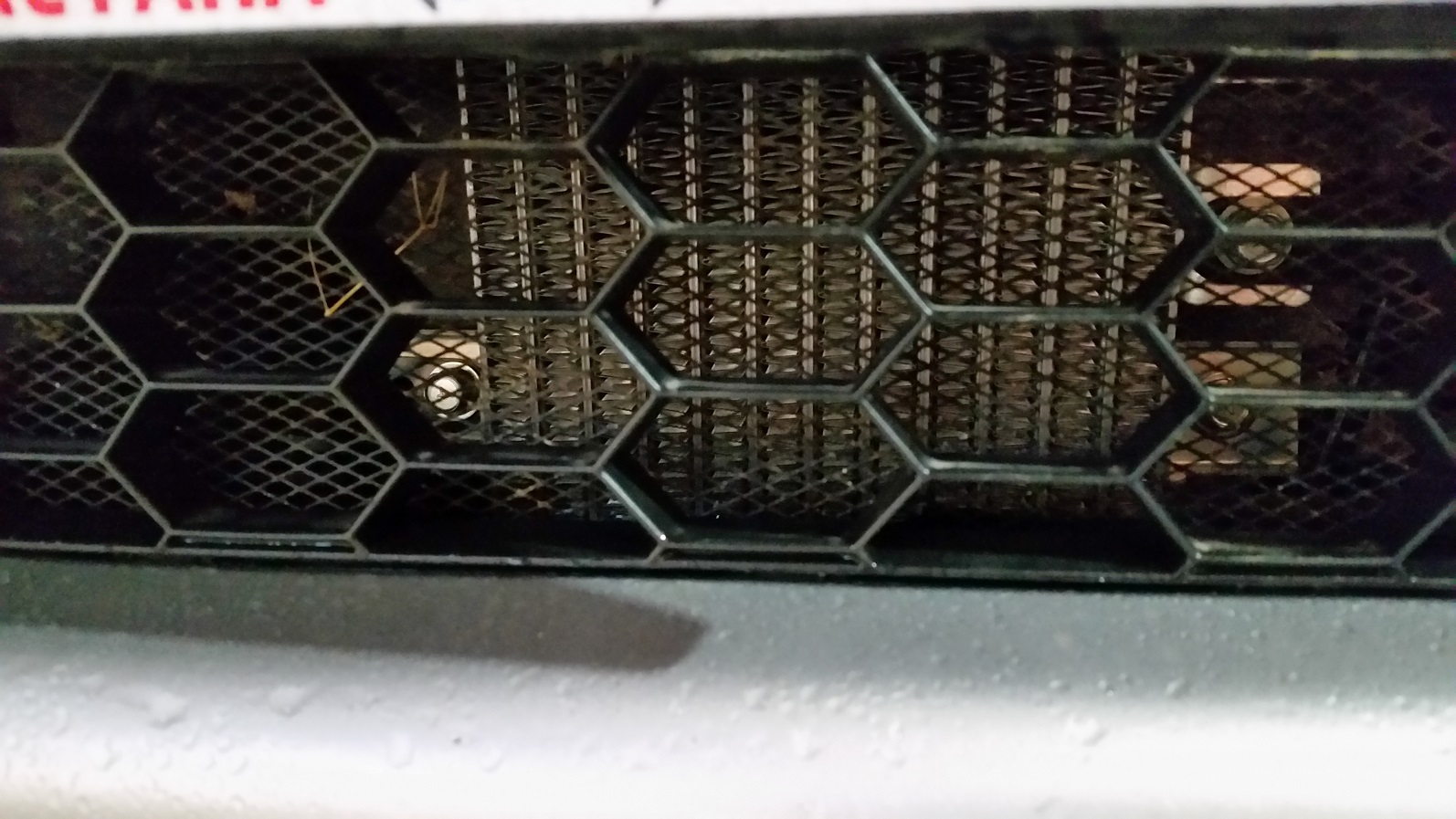

Не прошло и пол года) ОД установил мне наконец то радиатор АКПП! Ура товарищи) Подарок под новый год) Все бесплатно, но 150 руб за мойку содрали все таки! Жадный ОД...
А тепреь внимание!))
MITSUBISHI 2969A120 КОМПЛЕКТ РАДИАТОРА АКПП 41 820 р Не хилый комплект такой)
Теперь как буду менять масло детально все сниму.

Измерь пожалуйста температуру ATF в холодное время
Трасса, город
У тебя же стандартный комплект. Дилер вряд ли до термостата додумается?

Да стандарт, но надо смотреть, возможно там байпас стоит, фиг знает что они туда засунули. Как будет возможность все детально по фотографирую.
По температуре сообщу обязательно.

sem_tom , поздравляю, ожидаемая приятность, избежал лишних трат
Магистраль трубки или шланги?

Вот ничего пока сказать не могу, сам видел только то что вам прислал. Как подвернется возможность все фотки тут опубликую.
