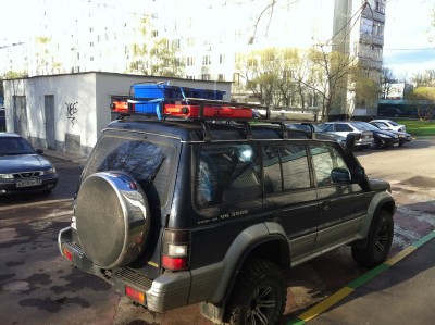

P.S. Повесил себе доп. номер с моим форумским ником!

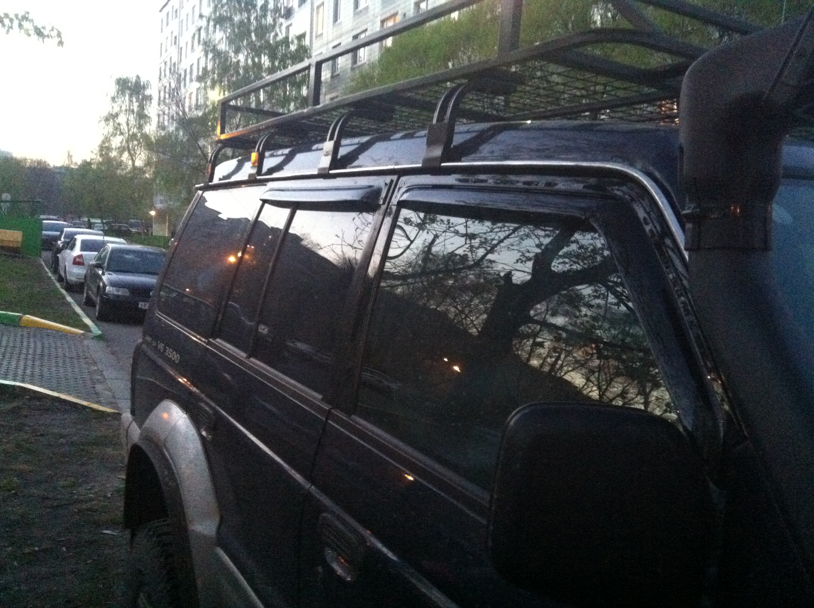

Сегодня поставили второй порог
На праздники будут испытания!

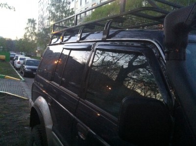

Забыл добавить к своему отзыву по поездке в/из деревни на первые майские. На скорости, да и просто в дождь открывать окно очень некомфортно. Особенно когда жена курит, всё в салон. Посему было принято решение поставить дефлекторы окон
Выбор пал на EGR, так как они одни из лучших.
И вот, сегодня они уже на машине

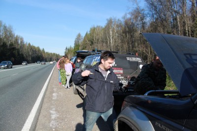

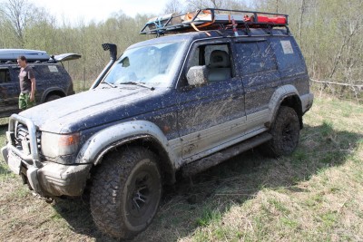

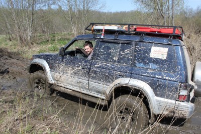

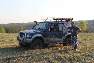

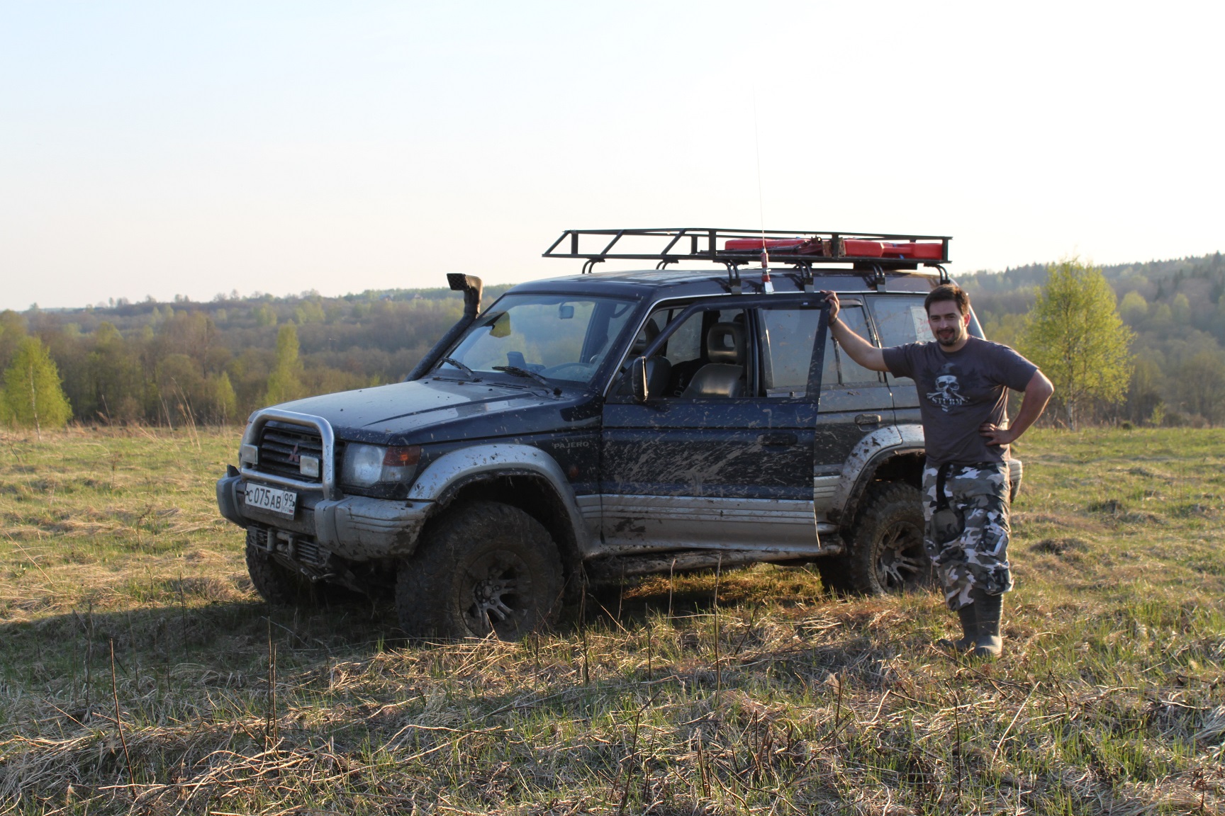

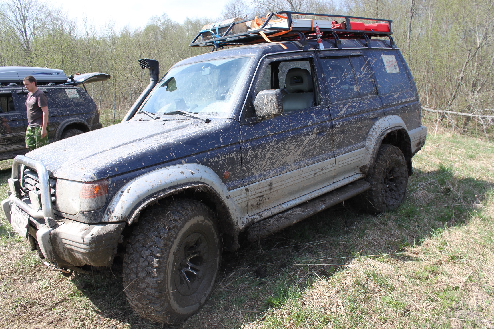

Всем привет!
Мы вчера вернулись
Отчет будет отдельно в соответсвующей ветке. Если коротко, всё было СУПЕР! Отдохнули и покатались отлично!
В грязище машина показала себя с наилучшей стороны!

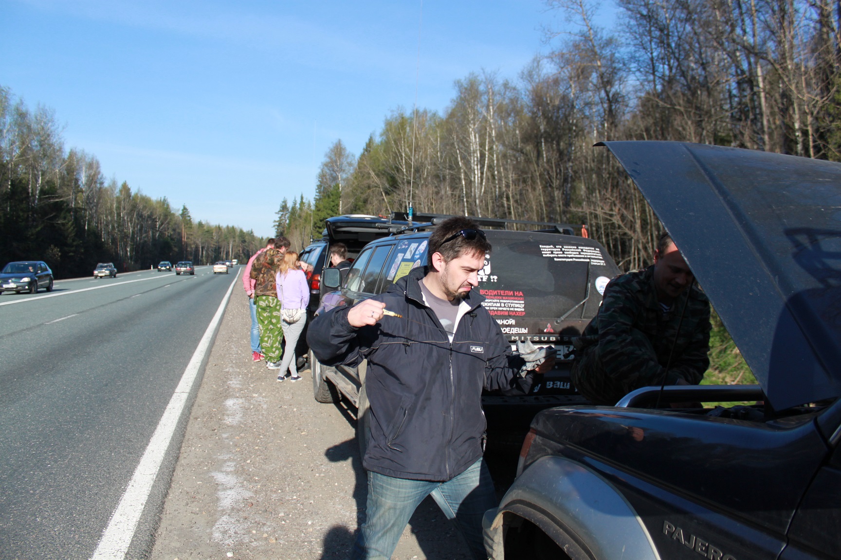

Правда омрачило поездку то, что непосредственно перед началом поездки, то есть утром 9 мая, на трассе где все встречались было обнаружено, что выдавило передний сальник коленвала
Течь была очень не маленькой. Но, после продолжительных дисскусий было принято решение (на мой страх, и риск, и ответсвенность) ехать в таком состоянии, но запастись маслом! При оборотах в 2-2,5 тыс/мин, течь была минимальной. Так и старались ехать, с частыми остановками и замерами уровня мвсла. Во всяком случае по трассе. Ну а в говнах как получалось
В итоге, за 500-550 км поездки ушло 8 л масла
Сегодня машина благополучно добралась до клубного сервиса в надежные руки Алексея (Lis).
Вот немного фоток.
Мы вчера вернулись
