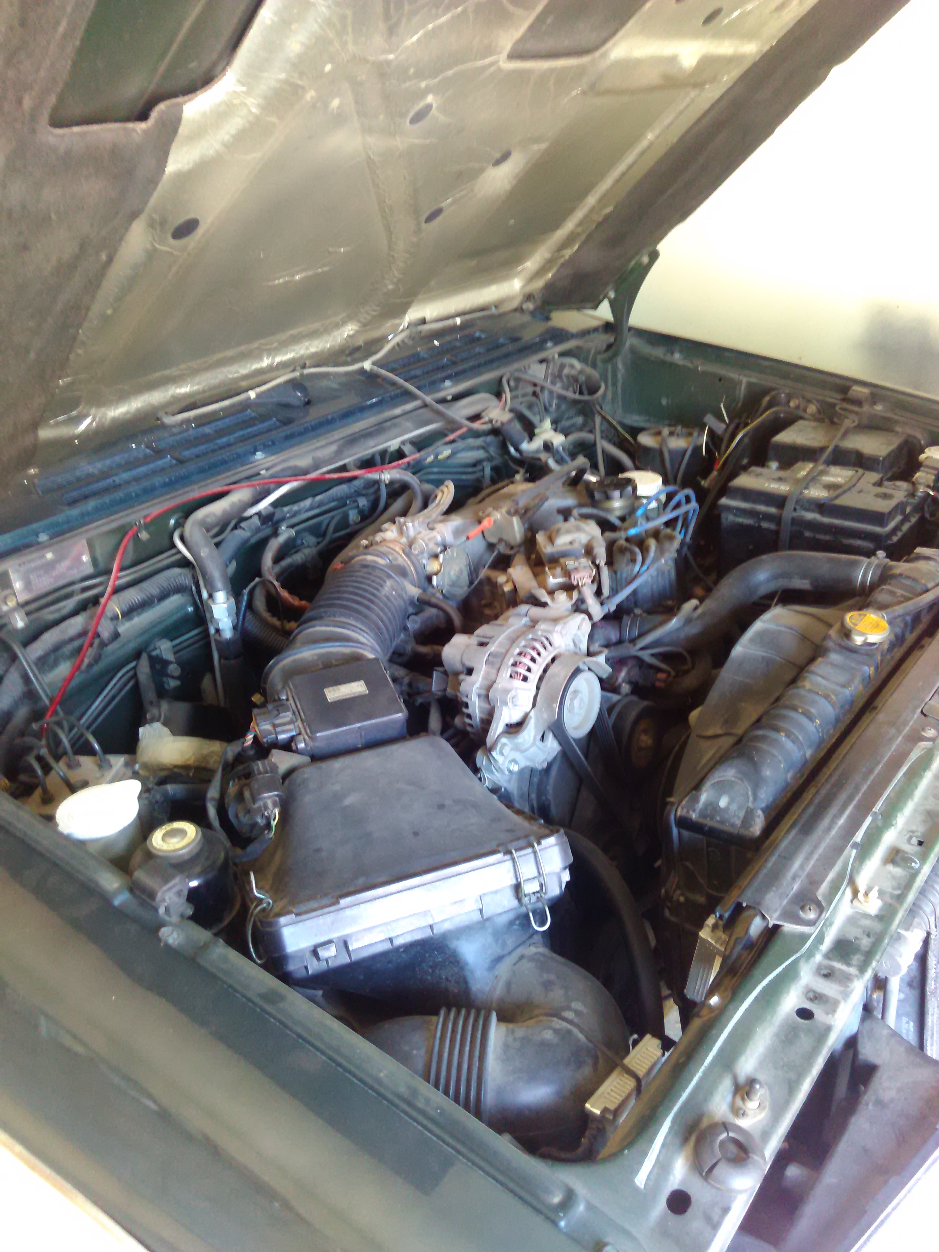

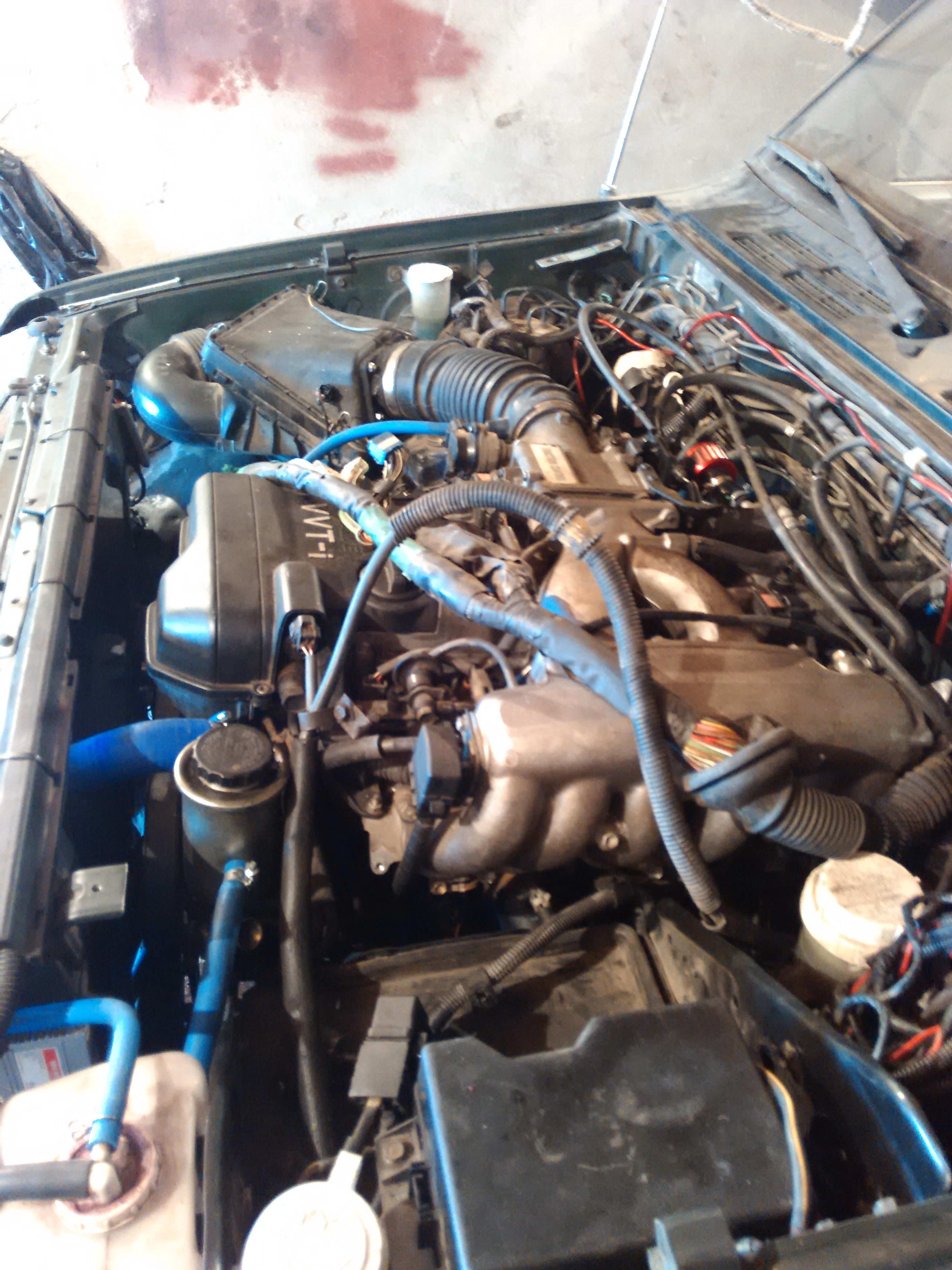

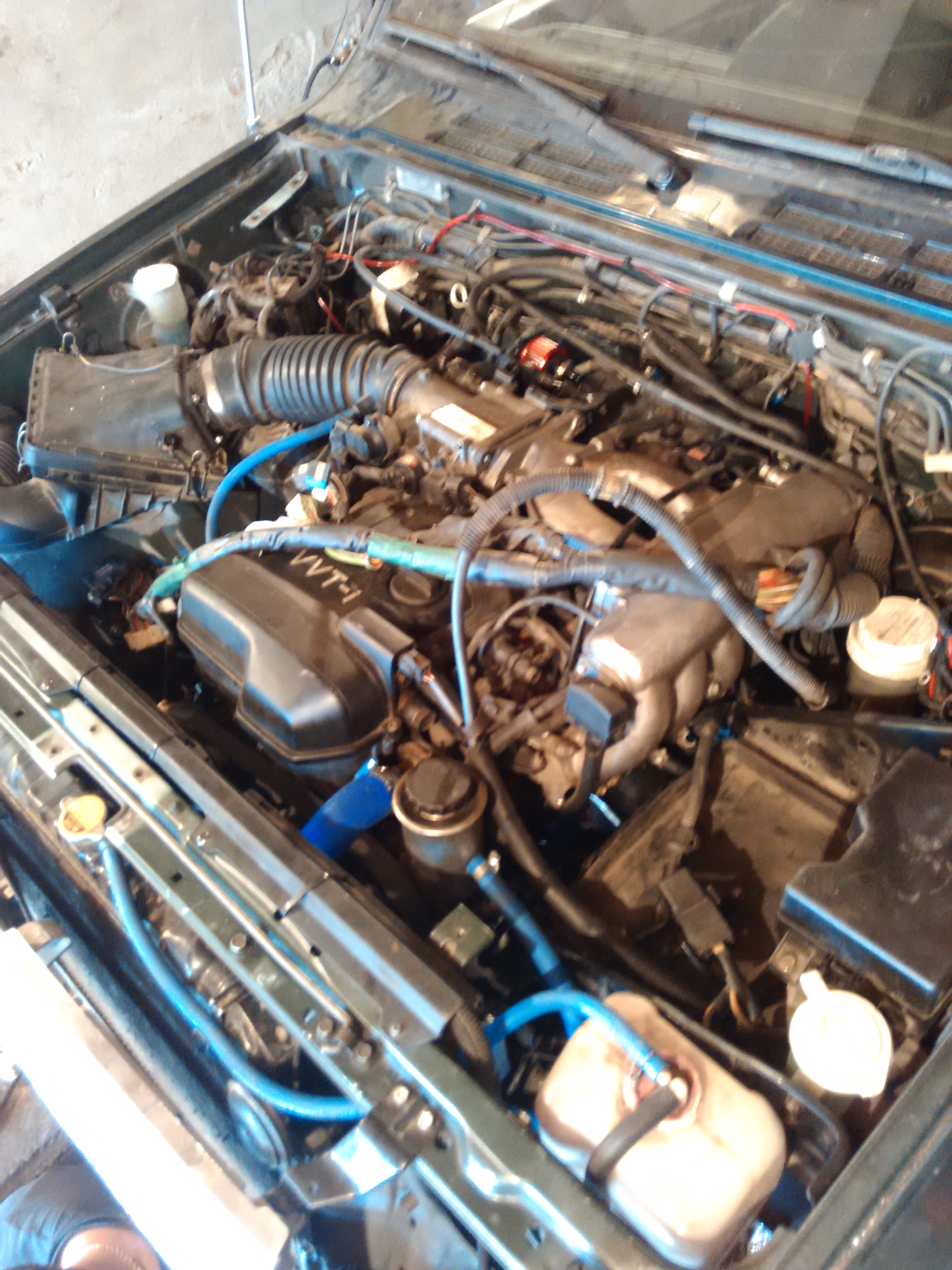

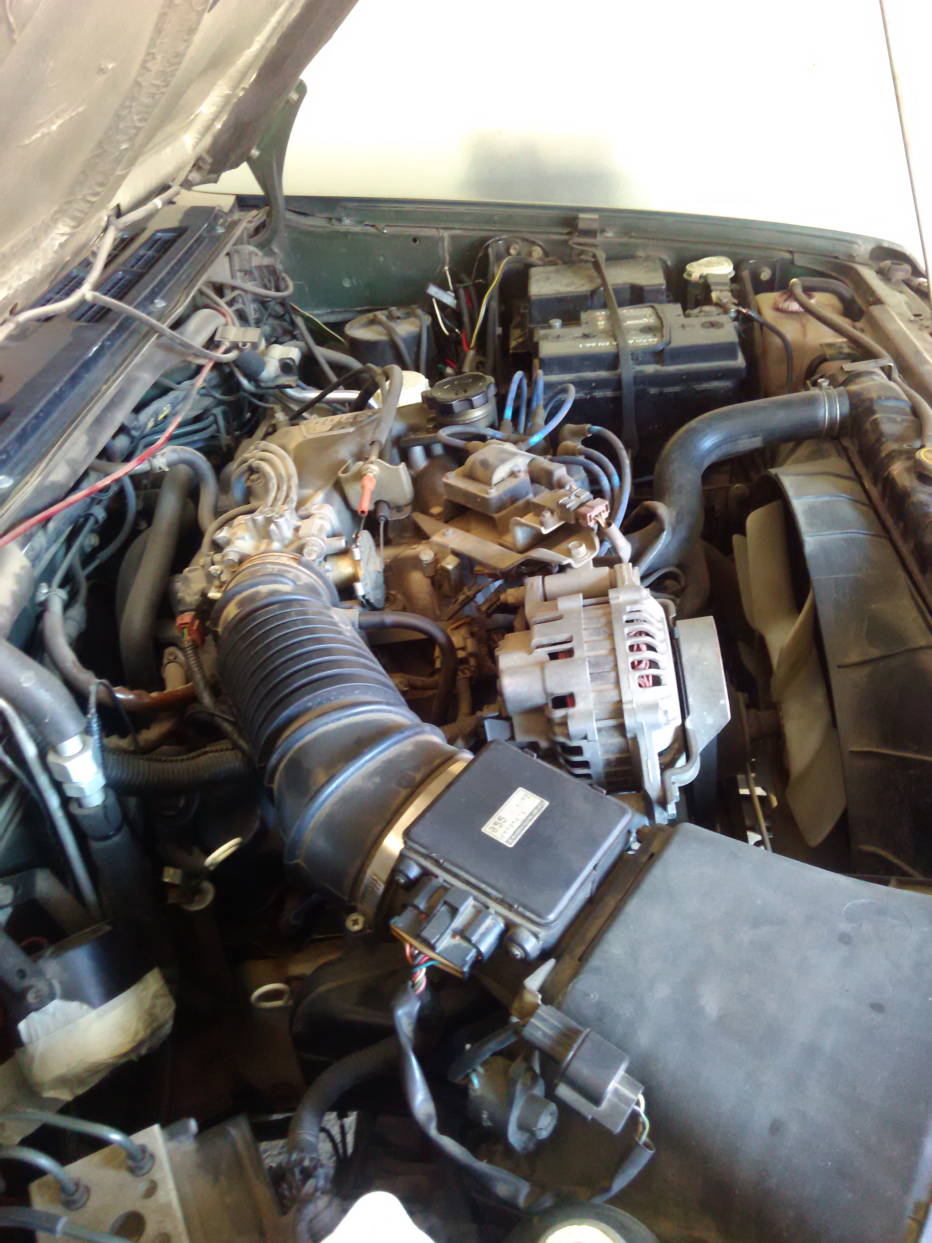

Чисто геометрически влезет 200 % ,уж точно у спорта подкапотное пространство ничуть не меньше чем у моей коротышки. Уж если мне в ряд 6 цилиндров запихнули ( 2 JZ ),то с любой вэшкой намного проще,4 цилиндра в ряд канеш покороче будет,соответственно и поставить легче(в моем случае важную роль играла Длина подкапотного простр. встало все впритык до сантиметра ,чтоб радиатор воткнуть ,пришлось убрать замок капота - поставить боковые петли) На Узете Подводный камень может вылезти в высоте (Имею ввиду выше линии капота,но и это все решается с помощью болгарки и такой-то матери ! Насчет стыковки Узета с родной коробкой 2 пыжа,спецы говорили что это лучший варик,т.к. переделок минимум
У меня осталось все родное, коробку и раздатку женили с Джзетом,есть еще варик джзет воткнуть с родной коробой,а коробу женить с раздаткой( если нужно 4 вд ) но гемороя больше
Нижние 2 фото все родное как было , а остальные это уже через 2 недели после операции по пересадке сердца и 180 рублей за донорские запчасти и за работу хирургу !

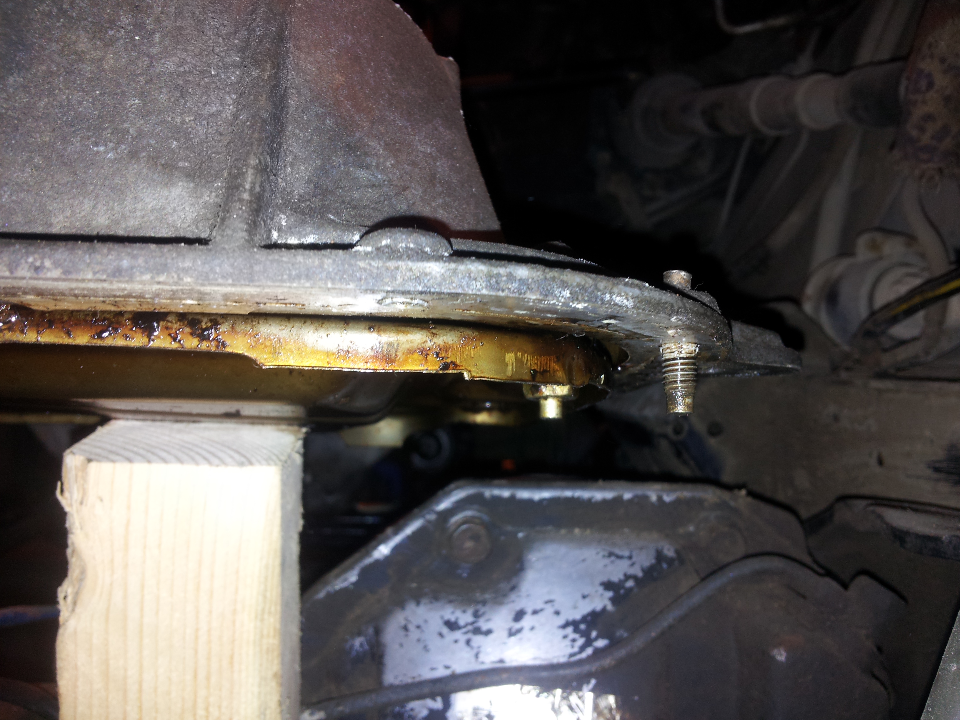

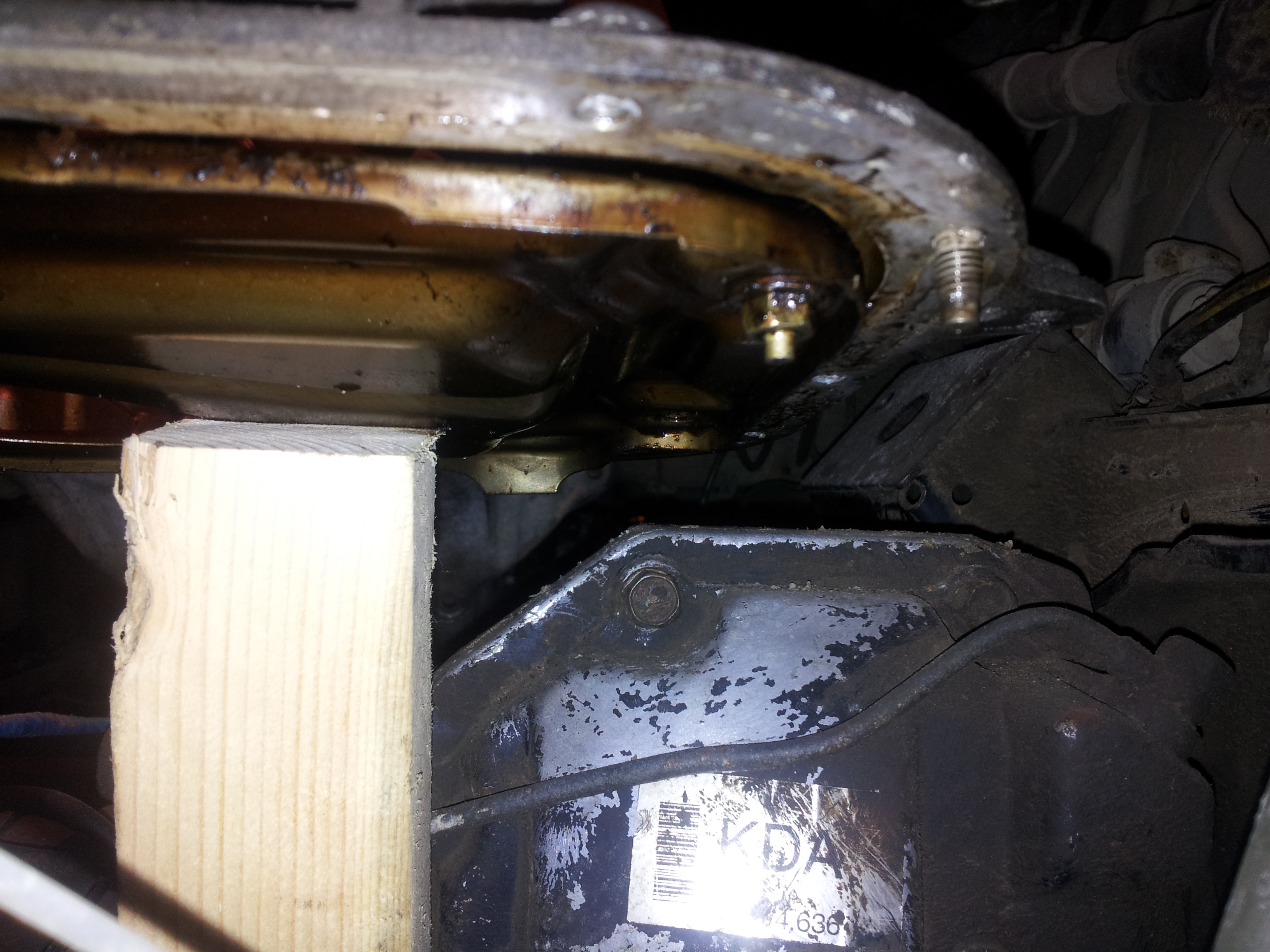

Naigt, может хоть ты сфоткаешь и покажешь какой у тебя зазор между движком и редуктором ? а то сколько писал ощущение что всем пофиг, заказал передни приводной поддон, примерил к коробке и чет блин спереди при снятой крышке поддона расстояние от него до редуктора см 3-4 выше не поднимается упираюсь брызговиком кардана в балку, или как то заднюю часть приподнимать надо?

Надеюсь что видно какой зазор от поддона до редуктора, это я уже уперся пыльником кардана в балку

flynec писал(а):Надеюсь что видно какой зазор от поддона до редуктора, это я уже уперся пыльником кардана в балку
А машина не лифтованна? У меня лифт 4см. Плюсом я поднял коробку над балкой на 2см (что бы выровнять мотор, сперва был наклонен назад из-за поддона как раз.) Так что подними его в верх чуть, и коробку чуть. Если без лифта, то не знаю как быть.
Без лифта, он и так высокий куда его лифтить? ты поднимал крепеж переходной плиты к раме?
