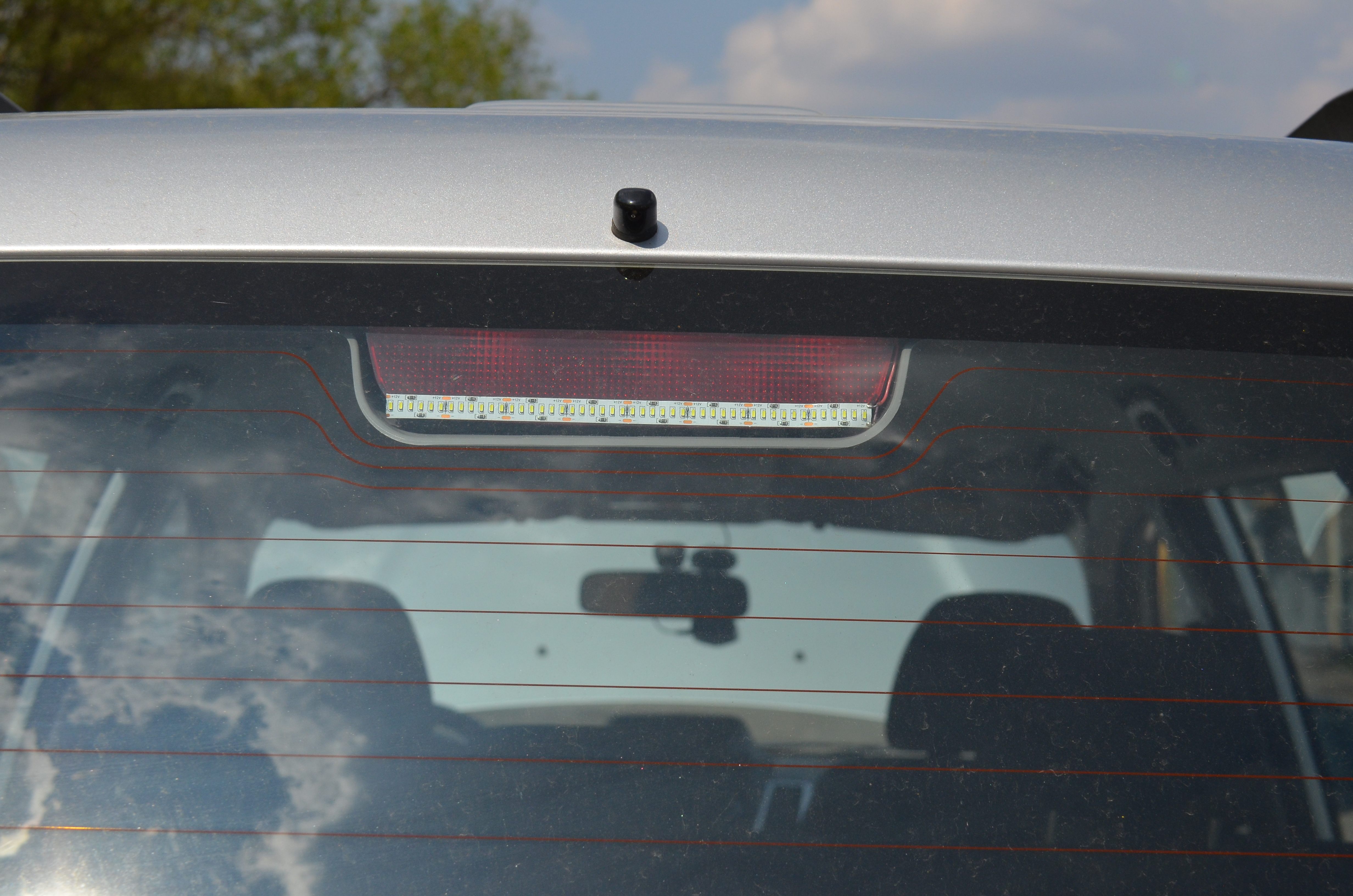

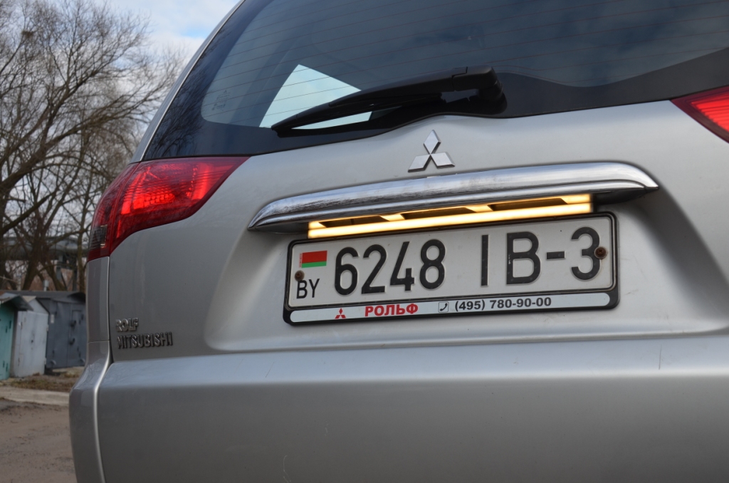

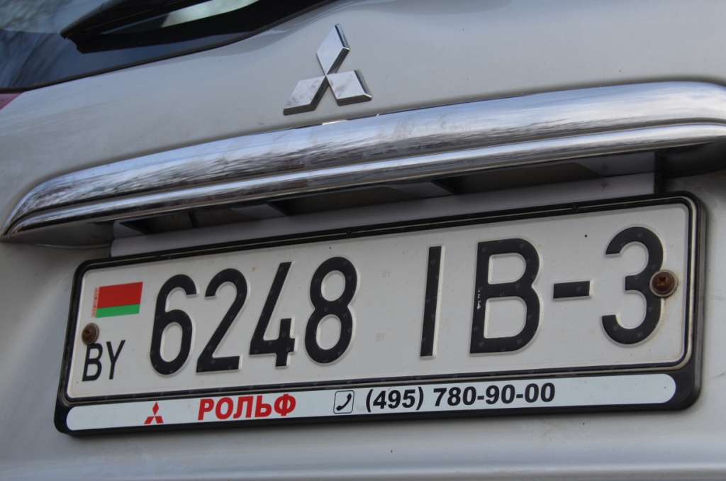

с магнитом правильно. у меня лично сейчас вот такая полоска над номером, но не достаточно для меня яркая. зато отключается тумблером в багажнике, да и в голову не придет, что в этой полоске свет. если бы была видеокамера - моей полоски ей бы "за глаза" было. но для нее нужен еще монитор и т.п. хотя она удобна тем, что (думаю) для нее меньше мертвая зона, нежели в зеркала.
раньше была полоска на стопсигнале за окном з. двери, сейчас над номером
позже добавил еще одну полоску под этой
сейчас так
сейчас так
