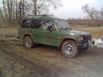

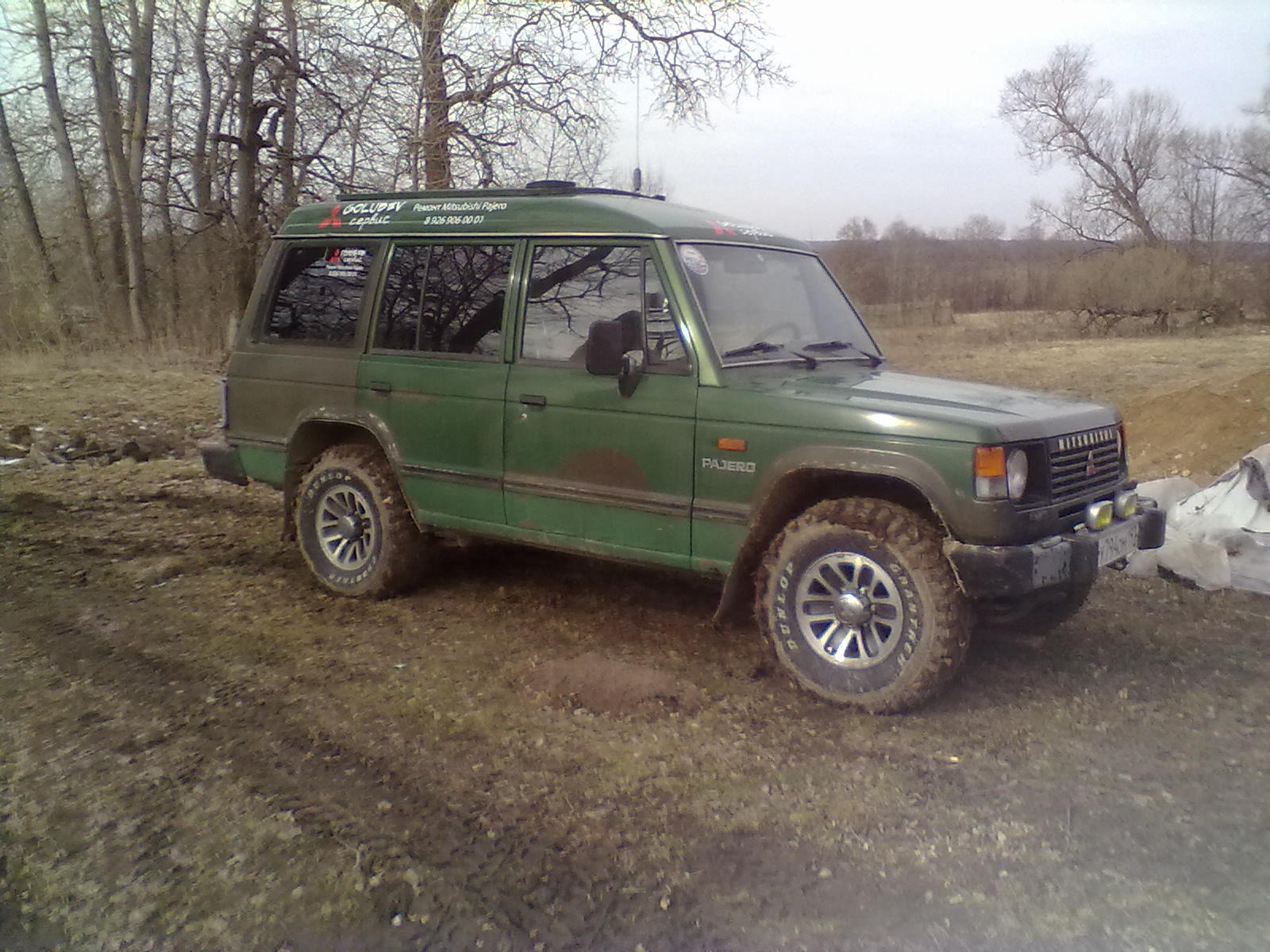

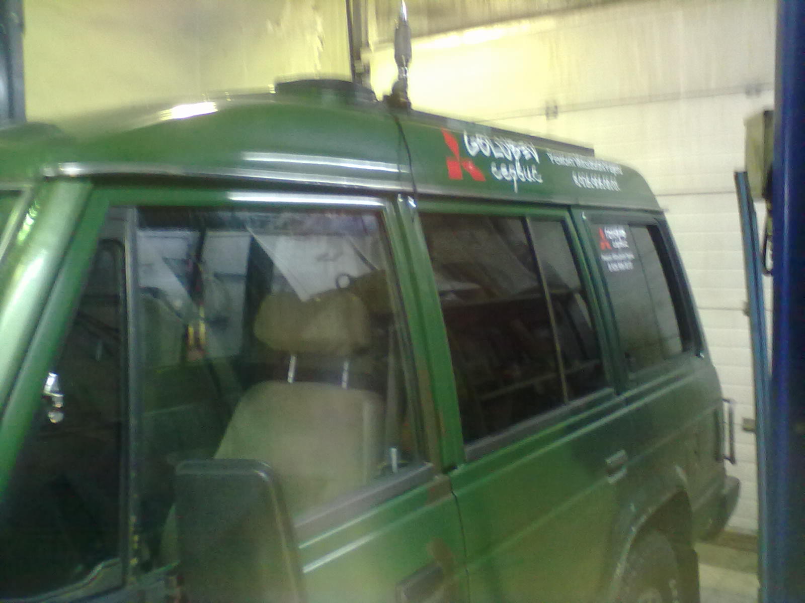

Вот так мы теперь выглядим

А для Голубева она бесплатная?)
Я тут разглядел форсунки омывателей фар. Расскажи как ими пользоваться? Какой ручкой куда дёргать и в каком режиме чтобы они работали должен быть включены фары?
