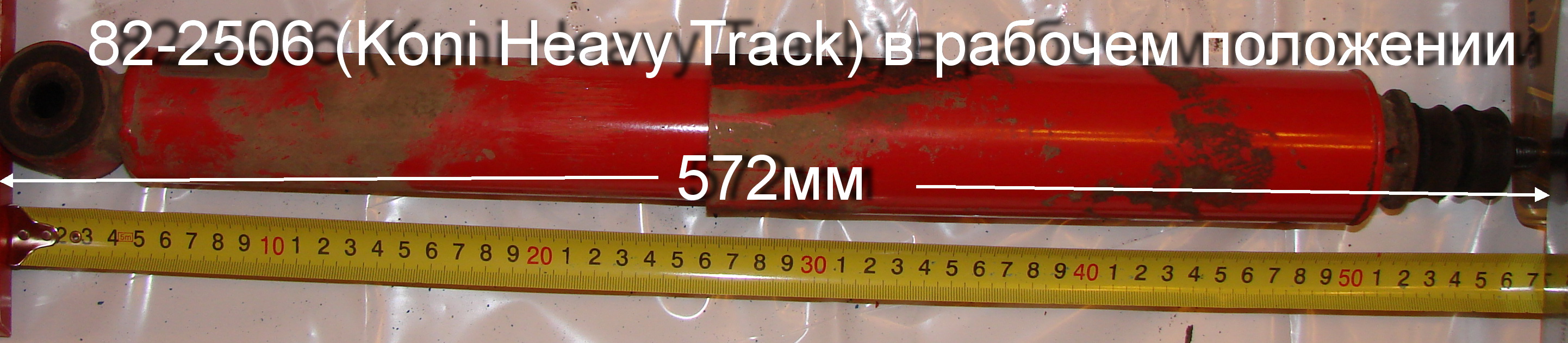

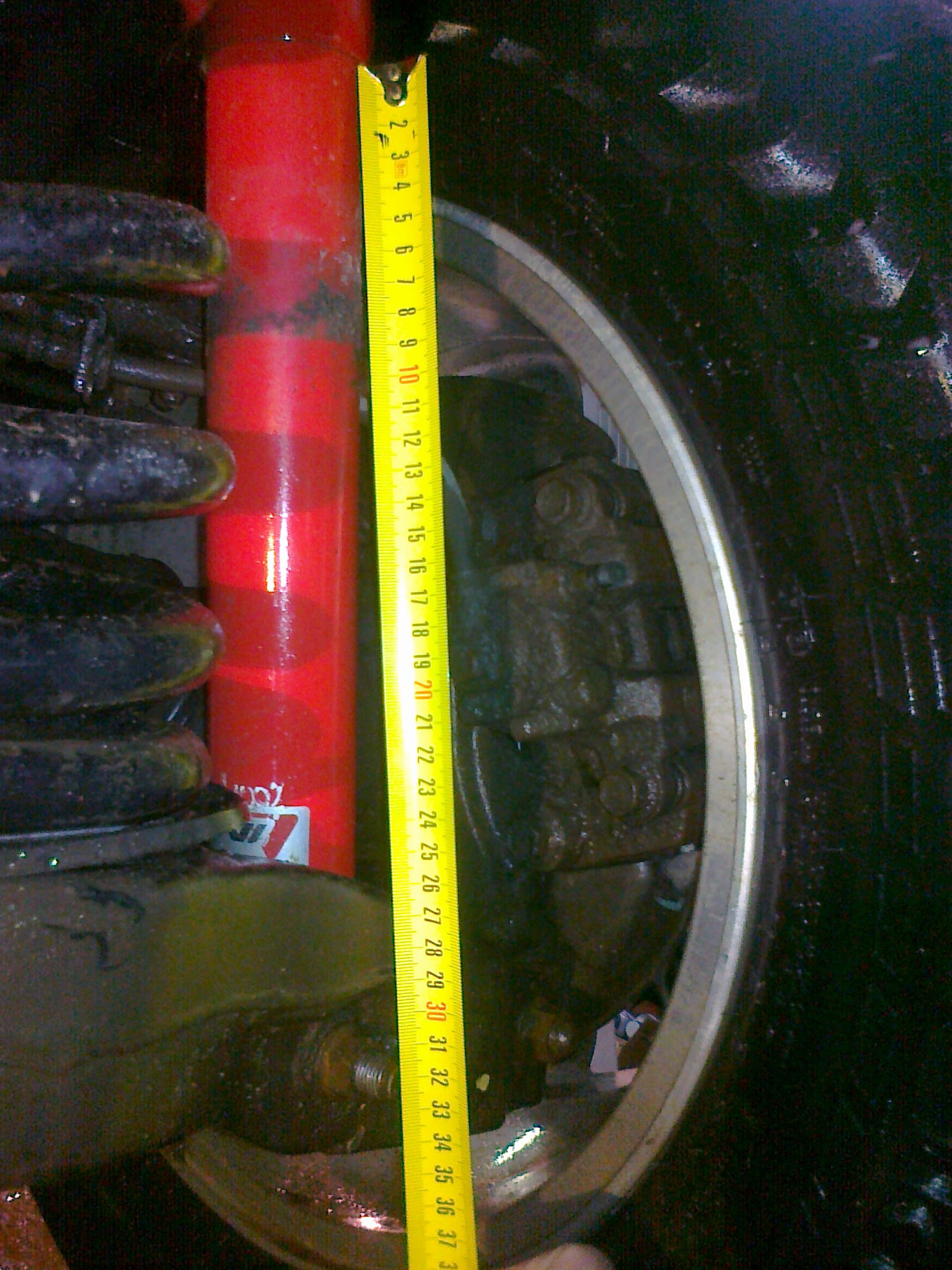

Доброго вечера, господа форумчане!
Мы тут лбы морщим, как эту штуку от Токико всадить на Паджерика…
А тут Артур появился, прямо как молодой Володенька Ульянов: «мы пойдем другим путем»! (Исторически-абсолютно верный путь избрал Ильич (для личностной реализации). ИМХО!)
Т.е. все вопросы, так или иначе связанные с потенциальной интеграцией TOKICO 48531-60540 - в топку. Все что ни делается-все к лучшему… Наверное.
Надеюсь, наш Вождь нас верно направил.
Переработать сайлент завтуливанием однозначно на порядок проще всех сомнительных мероприятий с резиночками в ухе мостового амортизатора.
Есть только пара вопросов:
1. Длинна амортизатора 82-2506 (Pajero IV):
сжатого: 435мм (+/- 1-2мм)
разжатого: 656 мм (+/- 1-2мм)
Длинна амортизатора 90-5448 (Landcruiser 200):
сжатого: 389мм (+/- 1-2мм)
разжатого: 622 мм (+/- 1-2мм)
т.о. разница длинны амортизаторов составляет:
-в сжатом положении: 46мм (длиннее Паджеровский)
-в разжатом положении: 34мм (длиннее Паджеровский)
Причем рабочее положение аморта от П4 (когда а/м стоит на ровной площадке с обычной загрузкой) такое: и длина Koni Heavy Track 82-2506 при этом будет 572 мм: Амортизатор от L 200 вроде в рабочий диапазон укладывается, однако в он короче Паджеровского в любом положении.
Насколько это критично?
2. Каковы геометрические параметры «уха» амортизатора:
-ширина «уха», вид с торца
-диаметр наружный «уха»
Войдет ли оно в посадочное место на нижнем рычаге?
Визуально, вроде, «ухо» похоже на паджеровское, но лучше, конечно, замерять.
А вообще-я готов, как пионер! Хоть сейчас!
