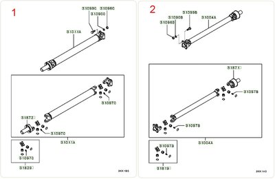

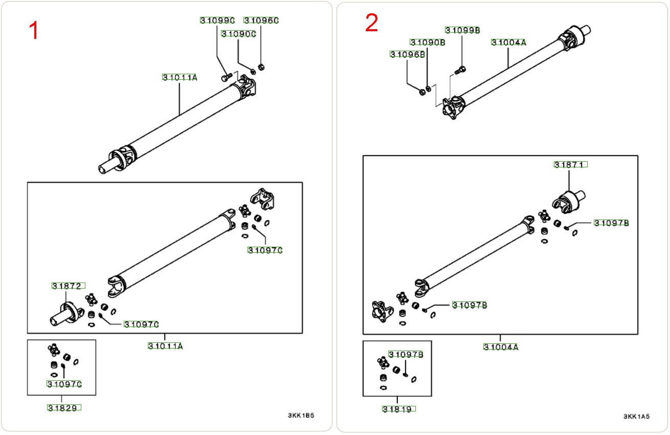

Подскажите, под каким номером передний а под каким задний кардан???
И как это определяется?

atas80
Сообщения: 2880
Зарегистрирован: 21 янв 2009, 19:38
Двигатель:: 4M40
Мой автомобиль(и):: Pajero 2 46 ATF
Откуда: Киров
Откуда: Kirov [43]
Поблагодарили: 73 раза
Re: Люфт хвостовика раздатки, есть аналог........
Сообщение atas80 »
а нырнуть на минутку под машину и посмотреть... там по хвостовикам все станет тебе ясно что куда и от куда
за одно что-нибудь для себя под машиной еще откроешь :) или огорчишься
zub
Сообщения: 273
Зарегистрирован: 15 янв 2012, 16:27
Мой автомобиль(и):: Mitsubishi Pajero II 1993 12кл SS Длинный Задний блок Механика (ПРОДАН)
Откуда: Барнаул
Благодарил (а): 11 раз
Сообщение zub »
atas80 писал(а):а нырнуть на минутку под машину и посмотреть...
Зачастую картинка отличается от реальности...
Если знаешь - то лучше подскажи. А под машину отправить - это не помощь.
